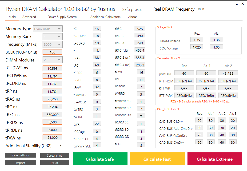

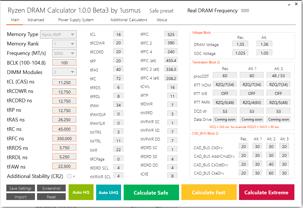

Hotstepper schrieb:
Der DRAM Calculator gibt dir ganz genaue Werte die du nur eintragen musst, inkl. Spannung ProcODT etc...
Du musst nur den Taiphoon Burner runterladen und dem Video folgen.
Die vom Calculator vorgeschlagenen Werte funktionieren gar nicht. Rechner weigert sich damit überhaupt zu booten :/.
Hast du Gear Down mode an? Wenn nicht unbedingt einschalten. Spannung mal auf 1.4V dazu.
Die Werte aus dem Calc. Sollten dann definitiv gehen.
