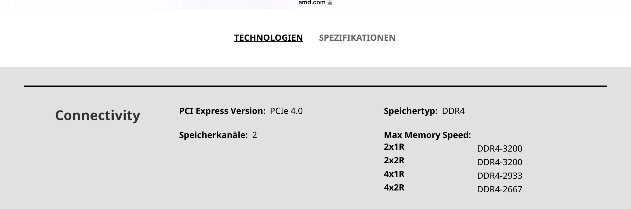

Laut AMD Seite Für Ryzen 5000.
btw. Single Rank und Vollbestückung ergibt auch Dual Rank, da ja 2R pro Channel.
AMD garantiert bei 4 Riegeln weniger Takt als bei 2, muss er sich verlesen haben oder schlechte Quelle.
Würde immer 2 bevorzugen, außer man braucht Masse und der Takt ist zweitrangig.
