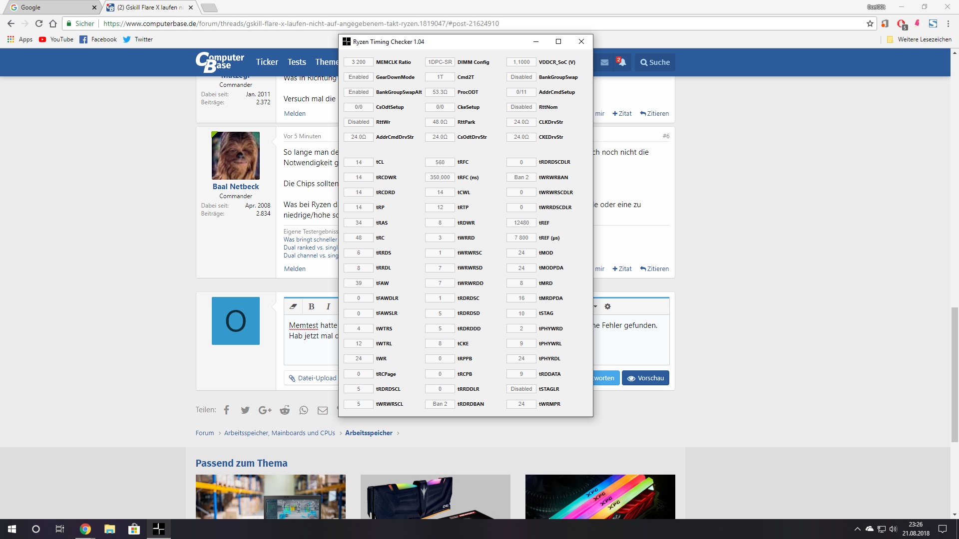

Hab jetzt mal den Ryzen Timing Checker runtergeladen, zeigt mir folgendes an:
mich verwirrt nur oben die Voltage Anzeige, läuft der laut timing checker auf 1,1V? oO

Also die Werte im Timing checker sehen gut aus.
Die Timings sind eher langsam aber damit sollten sie eigentlich stabil sein.
soc Voltage ist mit 1,1V in einem guten Bereich...könnte vermutlich sogar weniger sein aber ok.
RTTNom habe ich auf 34Ohm(=RZQ/7) aber disabled ist nah dran und sollte auch ok sein.
Was man machen kann ist die hinterne beiden Cad Bus Werte etwas anheben.
Manchmal hilft es auch den zweiten minimal abzusenken, so dass man bei 24 20 30 30 landet.
Das sind aber eher feinheiten um ein starkes ausloten der Timings stabil zu bekommen.
Man kann wie Bard vorgeschlagen hat die beiden Riegel tauschen...das klingt blöd, aber aus irgend einem Grund hilft das manchmal....eventuell auch nur weil man damit nochmal die Kontakte neu reinrutschen lässt und die Signale dann etwas besser werden. Wird aber nicht schaden.(Edit: hast du ja schon)
Was noch ein Punkt ist, ist die Ram Temperatur...Der Samsung B die ist da teils empfindlich und AM4 gleich mit.
in der Regel wird der Ram zwischen 46-52° des Sensors instabil.
Manche berichten schon bei weniger davon. und wieder andere haben den mit 70+° laufen.....aber bei mir ließ sich das sehr einfach mit einem Fön nachstellen^^.
Je nachdem wie deine Gehäusetemperatur aussieht, kann es also durchaus sein, das der beim spielen zu warm wird.
HWinfo oder HWMonitor lesen den Ram temp Sensor aus und du kannst es bei Spielen im Hintergrund laufen lassen und siehst dann nachher die maximale Temperatur.
