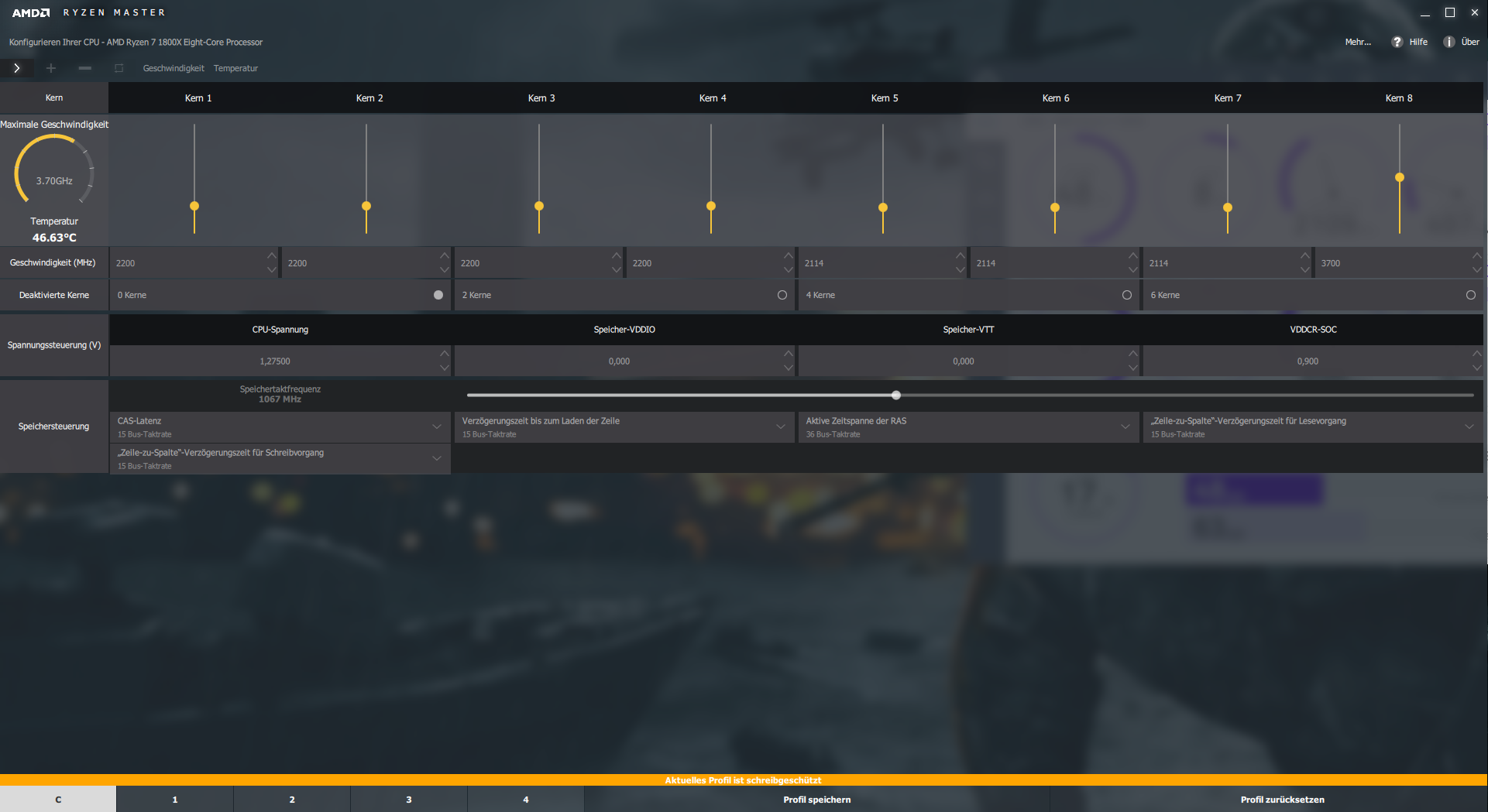

Anbei noch was anderes. Ich nutze zur CPU-Kühlung eine Kraken X62 und laut AMD Ryzen Master hat mein 1800x Temperaturen zwischen 37-45°C, das ist nicht normal oder? Anbei ein Screenshot:
Mir ist auch aufgefallen das die CPU eine Spannung von 1,45V hat, was glaube ich auch zuviel ist wenn ich mich nicht irre?
Ich habe auch beim Montieren der AiO extra darauf geachtet diese nicht zu fest anzuziehen. Ich habe immer überkreuzt angedreht und nur mit der Hand bis die Schrauben dann gegriffen haben - also so dass wenn man jetzt anziehen würde, es einfach schon mehr Kraft benötigt.

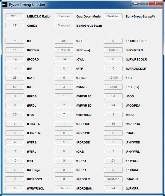

Ja, stell alles manuell ein. Orientiere die hieran:
Folgende Werte erstmal noch sicherer fahren:
tCL 16
tRCDWR 16
tRCDRD 16
tRP 16
tRAS 32
trRDRDSCL 3
tWRWRSCL 3
Wenn es aufgeht sind die einzigen Timings die du auf AUTO lässt die beiden zusätzlichen tRFC Werte, die berechnen sich aus tRFC und bleiben deshalb auf AUTO.
CommandRate 1
GearDown erst mal enabled
ALLE anderen Einstellungen auf AUTO. Etwaiges CPU OC deaktiveren!
SOC Spannung auf ~ 1.035
DRAM Spannung auf 1.375
Sollte es starten, dann kannst du die Timings aus dem Bild komplett übernehmen.

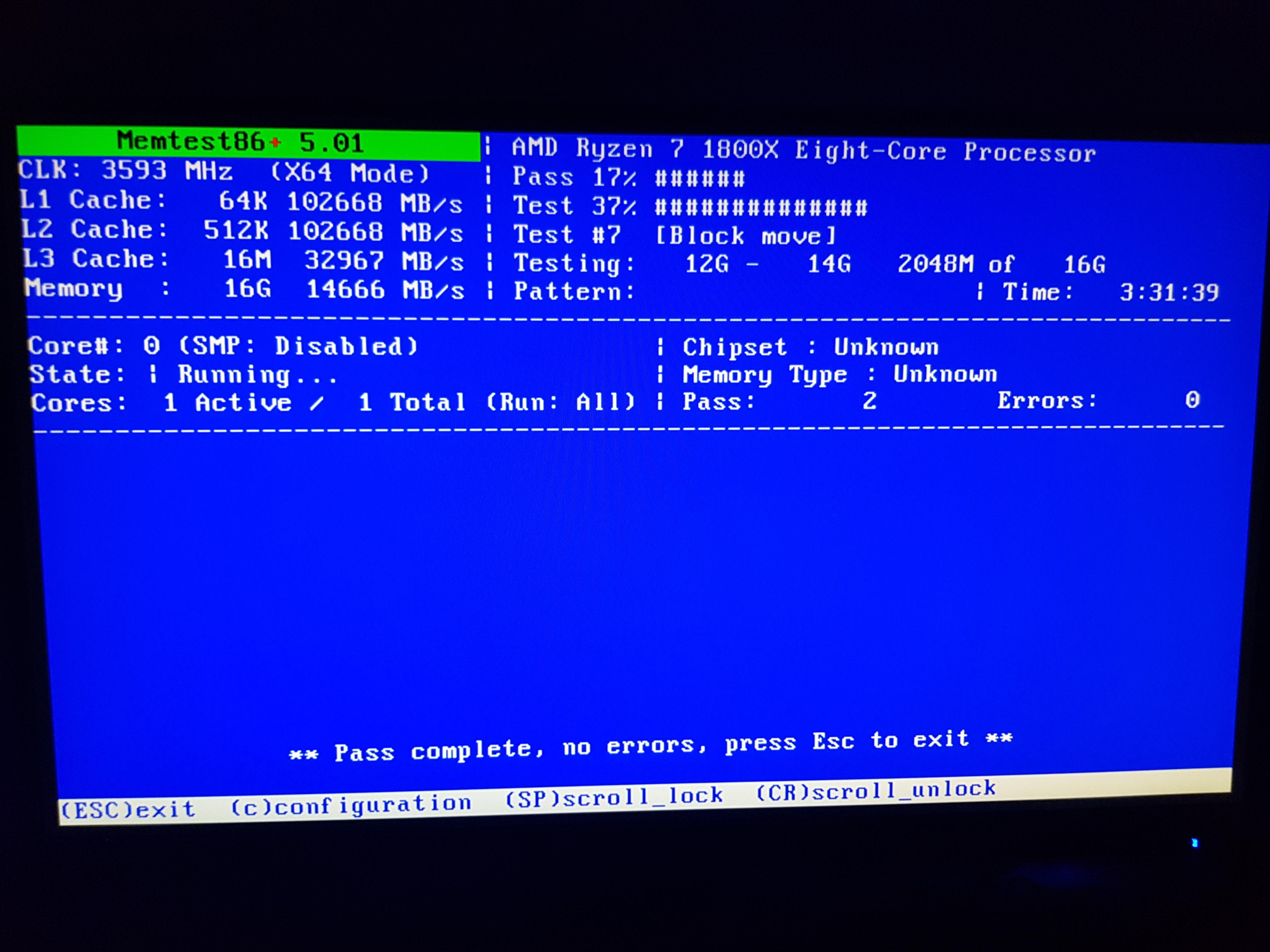

EDIT: Ich habe gerade Memtest 86 am Laufen (seit über zwei Stunden) ohne Fehler. Soll ich es noch weiter laufen lassen? Oder genügt das?
EDIT 2: Anbei noch der Screen vom Memtest nach ca. 3,5h
