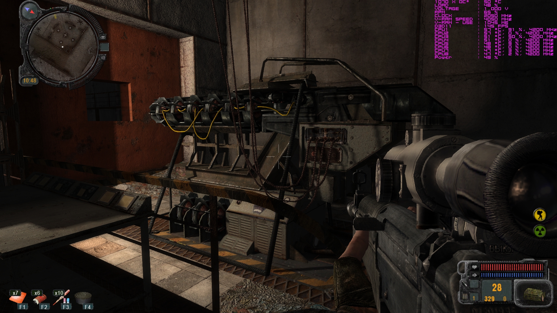

Es ist eigentlich ganz einfach.... Beobachte was deine Hardware macht! Bedeutet auch immer Eigeninitiative..
Ein Beispiel: im Anhang. Hier siehst du was meine Hardware macht. CPU-GPU Takt/° usw. Wenn du uns so ein Bild liefern kannst, geht es Ruck Zuck. Alles was du siehst ist mit dem MSI Afterburner zu machen.

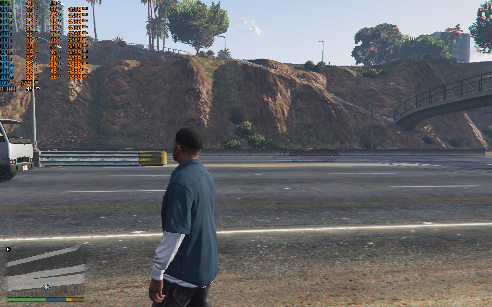

Hier bin ich wieder, das Bild wurde auf den niedrigsten Einstellugen gemacht, ich hoffe ich habe das auf dem Bild so richtig gemacht:confused_alt: mir selber ist aufgefallen das wenn ich einfach nur stehen bleibe, die FPS meistens über 40 sind, doch sobald ich mich bewege oder nur langsam umschaue es massive FPS Drops gibt, vorallem Autofahren wird dadurch relativ stark beinträchtigt. Und ja die neusten Nvidia Treiber sind installiert.

Oh man Leute.... offensichtlich ist die CPU Temperatur zu hoch, wenn er nicht runtertaktet/throttelt werden Kerne halt deaktiviert... CPU Limit und dann wird natürlich auch die GPU nur so wenig belastet, so einfach ist das.

Naja es sieht schon so aus als ob du im CPU Limit bist, bei 14% GPU Auslastung. Aber selbst bei 60-70°C ist die CPU nicht im Temp Limit, taktet ja wie man sieht auch bei 4,3Ghz. Mein der 8700K ist bis 100°C spezifiziert. Sollte man nicht ausreizen aber die 60-70°C sind nun auch noch nicht das große Problem (weniger ist natürlich besser).
Man könnte testweise im BIOS mal HyperThreading deaktivieren, teilweise läuft GTA 5 dann sogar besser ohne und ggf. weniger Temperatur.
GPU Takt wäre ggf. noch interessant im Screenshot zu sehen.
