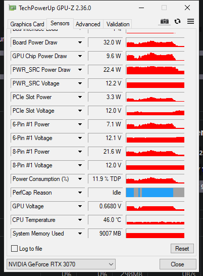

habe jetzt mal GPU-Z laufen lassen, kenne mich da nur nicht aus... Kann mir jemand damit helfen?

die frage ist halt was du ein gestellt hast in dem GTA 5. GPU-z hilft nicht weiter. Man kann auch eine RTX 3090 auf 30 FPS pringen in GTA 5 wenn man nur will.

louistrash schrieb:
geht meine Grafikkarten-Auslastung auf 0-1% runter
da sagt GPU-Z aber was anderes. außerdem hättest du dann auch sicher keine 60fps.

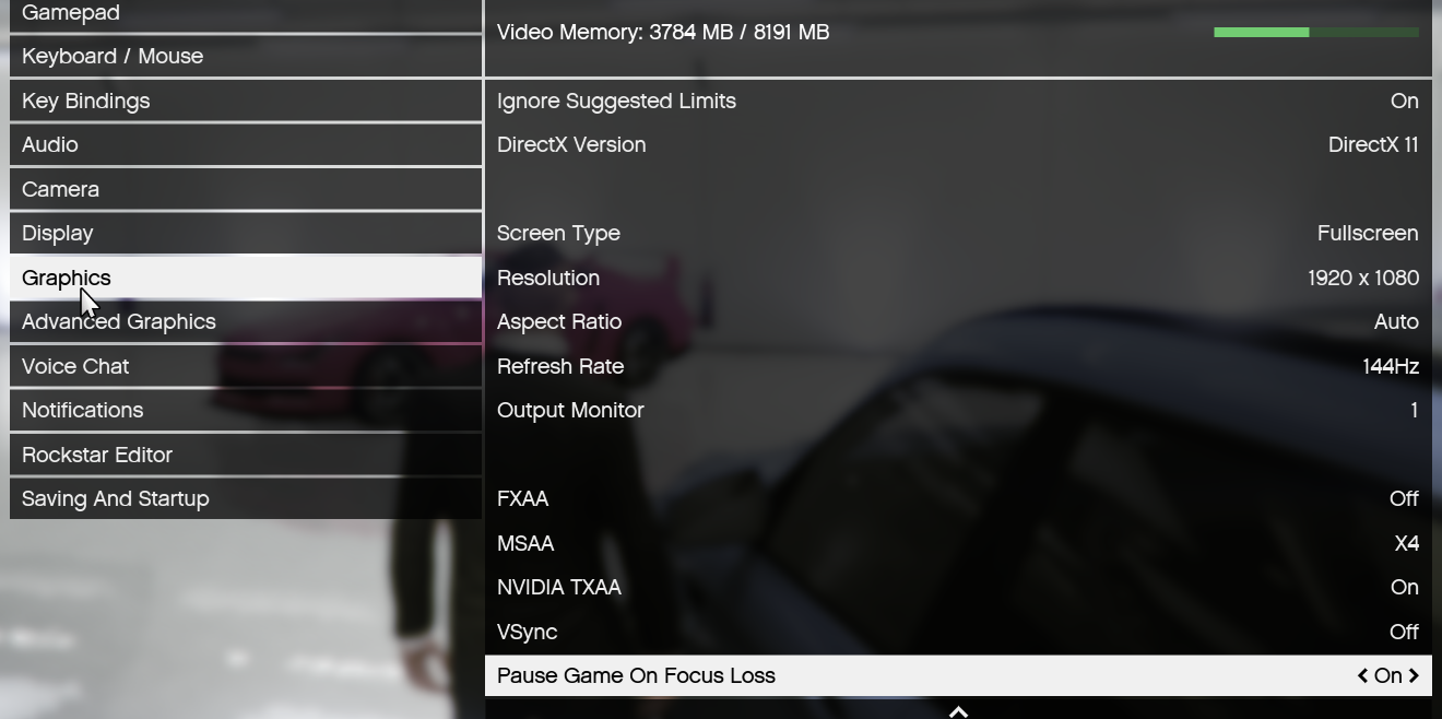

Achja und Auflösung ist 1080p, bei 2k oder 4k würde ich mich nicht über meien 60FPS wundern.
Deathangel008 schrieb:

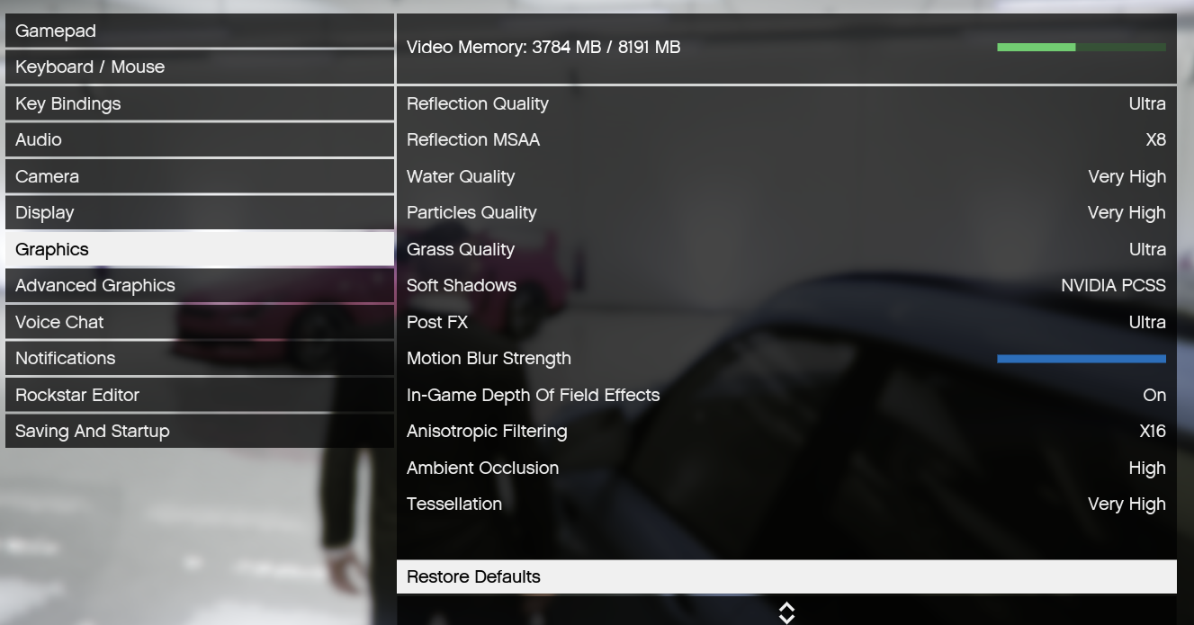

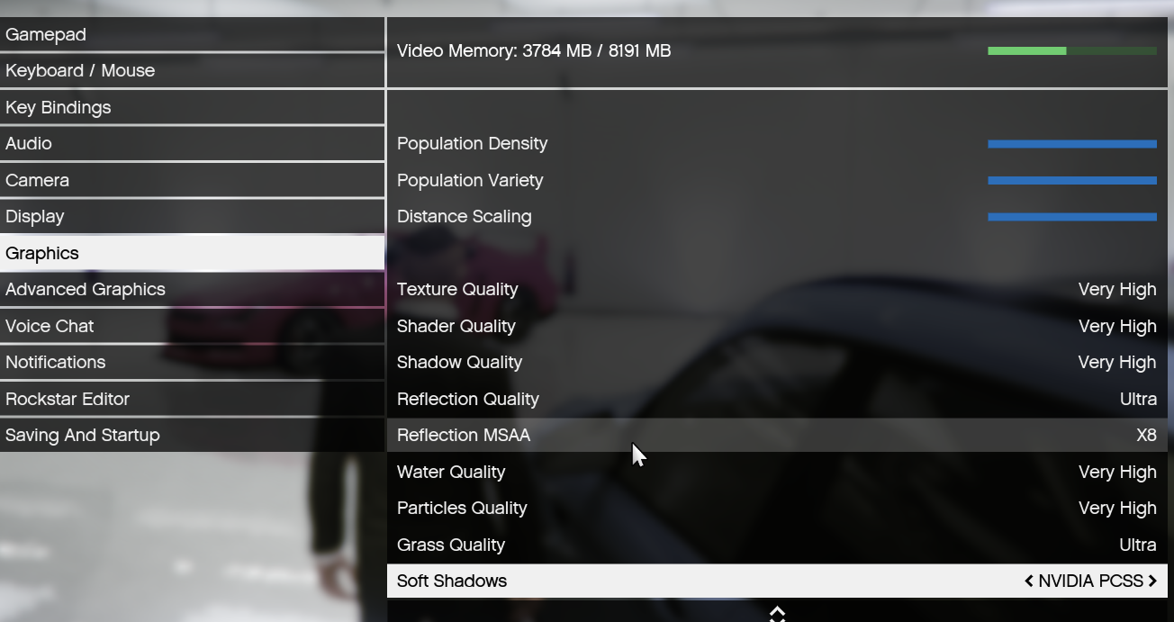

bitte mal screenshots von allen grafiksettings machen.

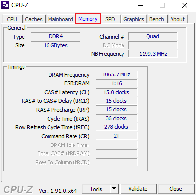

für zweiteres bin ich leider zu dumm haha finde da nirgendens einen memory reiter...
andere frage war grade ausnahmsweise im singleplayer von gta... wieso hab ich dort das doppelte an FPS :D
@louistrash:
das sind nicht alle grafiksettings, "Advanced" fehlt. ultra-gras haut richtig rein.
Online mit zig anderen spielern hat die CPU mehr zu tun.
das mit CPU-Z ist nicht dein ernst, oder?:o
