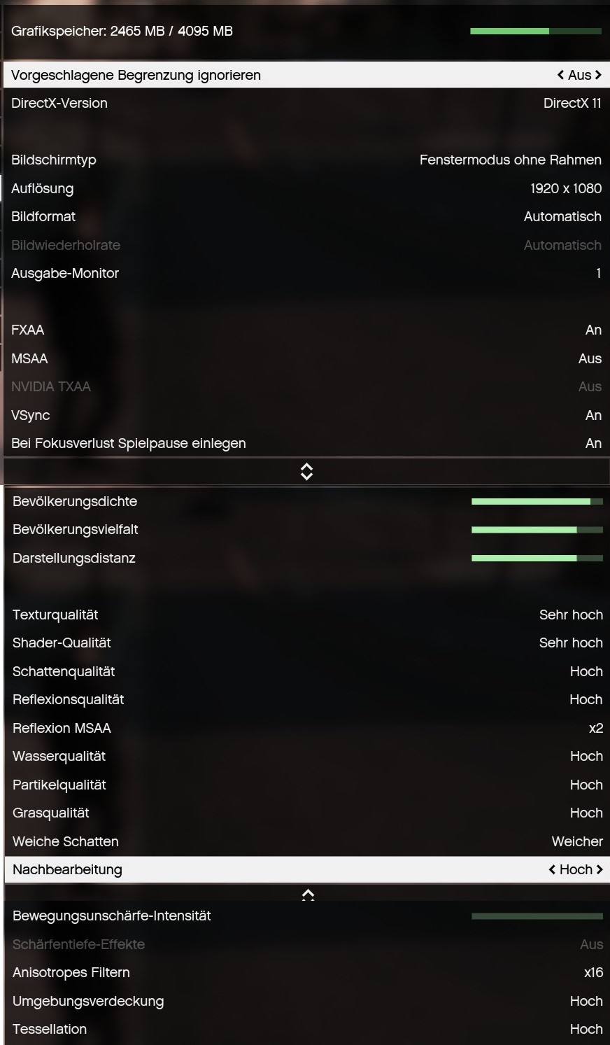

Ich zocke GTA5 auf ner GTX960 und ner Festplatte und 16 GB RAM und es läuft absolut flüssig ohne Ruckler und die Bildqualität ist gut. Meine Grafikeinstellungen sind wie folgt:
Texturqualität hoch
Schattenqualität sehr hoch
Weiche Schatten: am weichsten
Antialiasing aus
FXAA an
Directx 10 statt Directx 11
Sichtweite maximal
Die restlichen Einstellungen alles auf normal

Mit meiner 1050 Ti komme ich in FHD mit diesem Rechner und den folgenden Einstellungen (Vsync logischerweise aus) auf ca. 85-90 fps in der Stadt, außerhalb sind es je nachdem wie viel Gras dargestellt werden muss, zw. 70 und 100 fps.
Auch mit MSAA 2x und Nachbearbeitung "Sehr hoch" erreiche ich fast überall noch 60 fps, lediglich bei viel Gras droppt es runter auf ca. 45-55 fps...da müsste ich zum Testen vllt. mal auf Mittel stellen. VRam-Nutzung liegt bei mir dann bei etwa 3,5-3,6 Gb.
Das ist allerdings ohne Mods getestet, speziell mit vielen Script-Mods gehen die fps locker runter auf unter 50...aber da bremst dann die CPU bzw. das System und nicht die Grafikkarte.
Aber wie dem auch sei, irgendwas stimmt da bei dir nicht. Schau mal ob du nicht eventuell extreme Leistungsfresser wie MSAA + TXAA, Nvidia PCSS bei den Schatten oder die "erweiterte Darstellungsdistanz" auf max. gestellt hast.

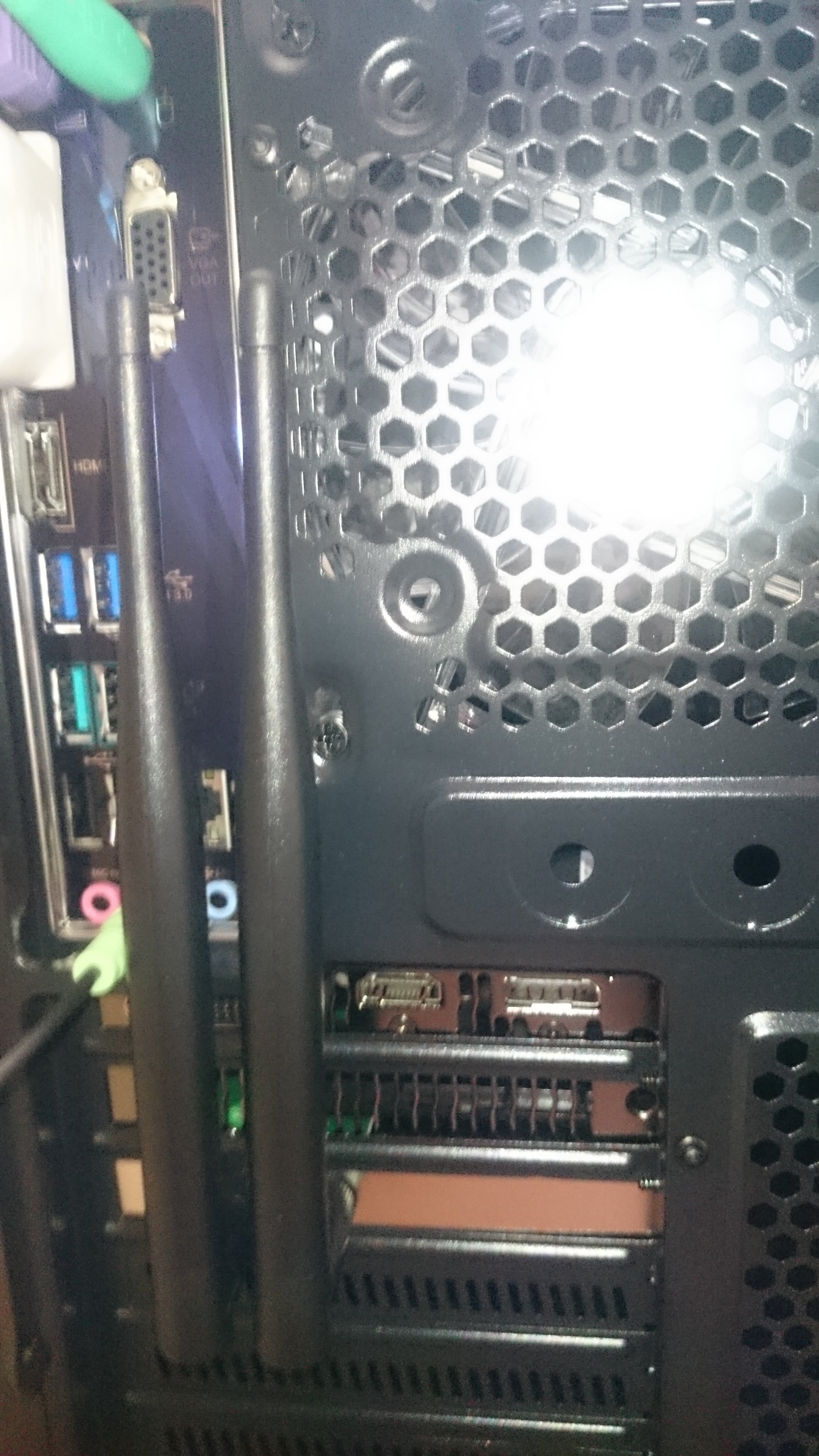

Deathangel008 schrieb:
@ TE:
ist der bildschirm am MB oder an der graka angeschlossen?
beispiel MB
beispiel graka

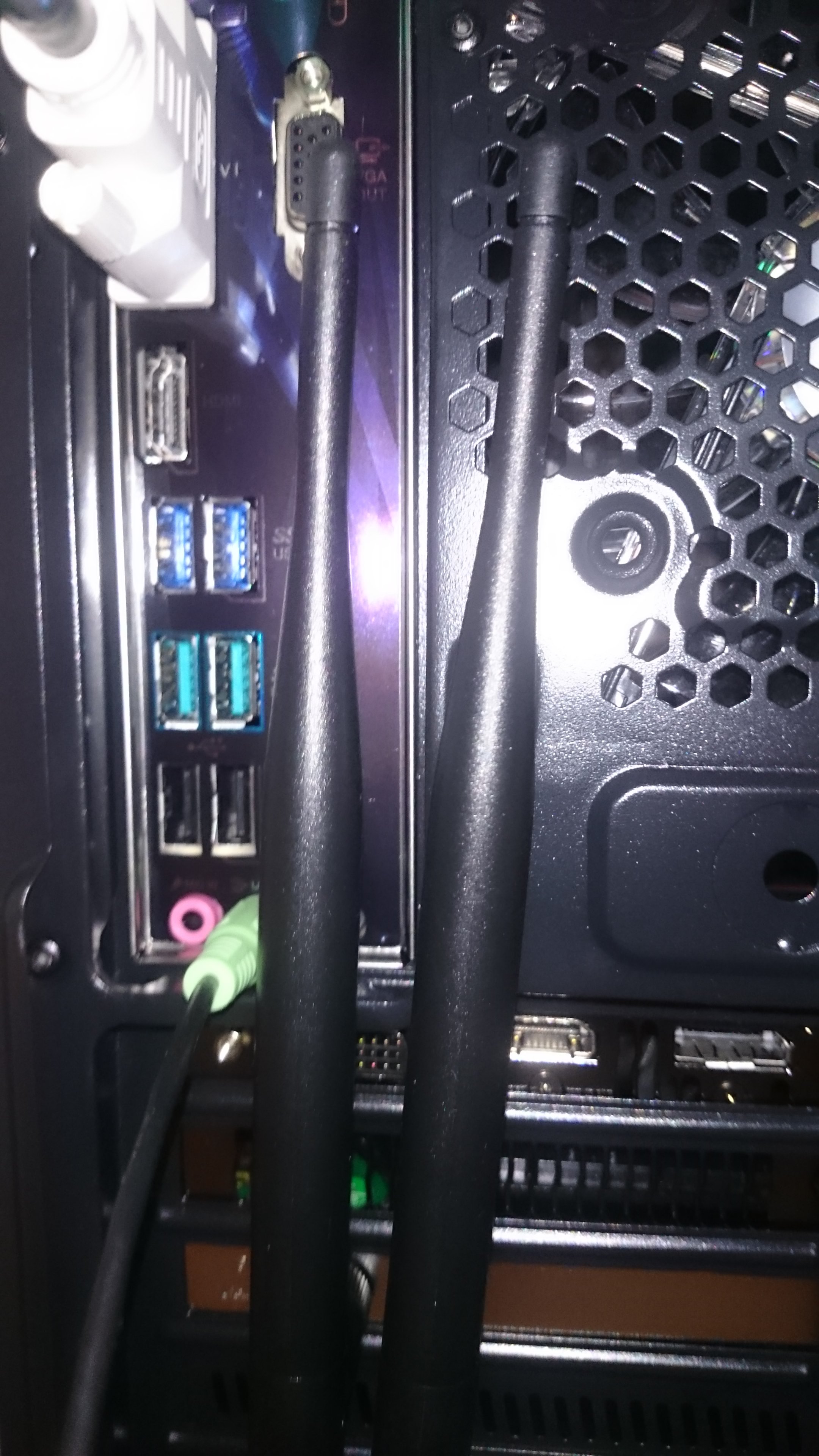

Moin nochmal ich hab es jetzt abfotografiert weil ich komme irgendwie nicht wirklich weiter mit der verlinkten Seite. Sollte ich es in den rechten Slot stecken wo GA drauf steht?
Otsy schrieb:
Steckt dein Monitorkabel in dem senkrechten schmalen oder in dem waagerechten breiten 'Panel' an der Rückseite deines Gehäuses?
Denn1s82 schrieb:
Naja es gibt die Möglichkeit die integrierte Intelgrafik zu verwenden. Das ist dann der Fall, wenn der Monitor ans Mainboard angeschlossen ist und nicht an der Grafikkarte.
@Chillaholic, da hast du Recht aber es sollte trotzdem locker für FHD mit reduzierten mittleren Einstellungen reichen. (zumindest für FPS von 40-50)
Denkst du ich hab es ans Mainboard angeschlossen? Ich werde da irgendwie nicht richtig schlau drauß
Den beiden angehängten Bildern nach ist dein Monitor ans Mainboard angeschlossen. Er sollte an die Grafikkarte angeschlossen werden, die waagerechte 'Blende' mit den entsprechenden Bildausgängen.

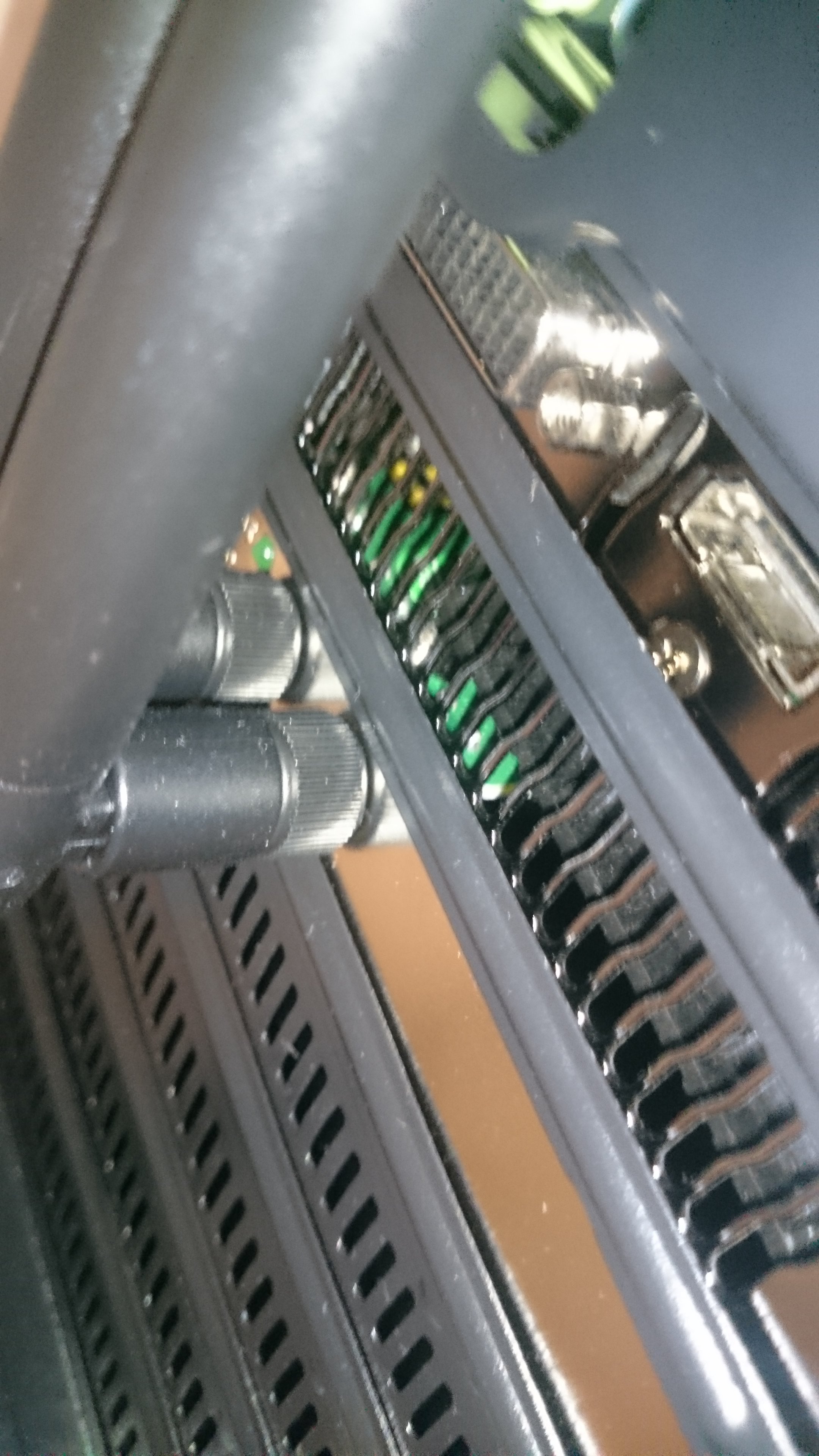

Wo genau ist dieser Anschluss?
Hey vielen Dank für deine Hilfe könntest du mir bitte nochmal sagen wo genau meinst du da unten?
Der markierte Bereich ist der Grafikkarte zugehörig; hier sollte dein Monitor angeschlossen werden.
