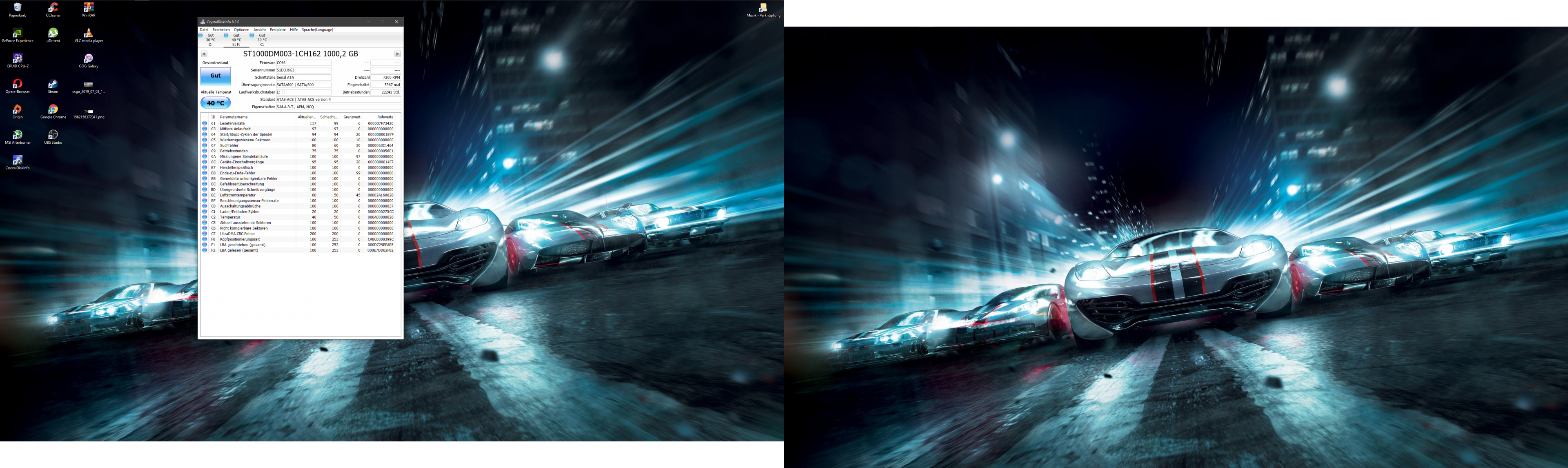

32 GB Ram zeigt er an und sind laut Taskmanager auch nutzbar. Ehm nur um sicher zu gehen ist die HDD LED im Powerbutton intigriert wenn ja ist das bei mir schwer zu erkennen sie blinkt eher man sieht es halt echt schlecht. Vllt keine Ahnung ob es wichtig ist die Spiele laufen alle auf ner 1TB SSD und hab grade HDD LED als Programm runtergeladen um mir den Trafic auf der SSD anzuschauen ist fast nicht vorhanden aber was sowas angeht kenne ich mich halt auch nicht besonders aus

https://www.computerbase.de/downloads/systemtools/festplatten/crystaldiskinfo/
Datenträgerfehler sind berüchtig dafür -> einem gerne mal zwanglos aus dem System zu kicken. ^^

aha, die Firmware der Seagate-Platte ist noch nicht CC49 .
Die PYN SSD ist von 2015...wenn das Firmware-Update der HHD nix bringt,
dann mal die SSD abhängen und zocken/schauen.
