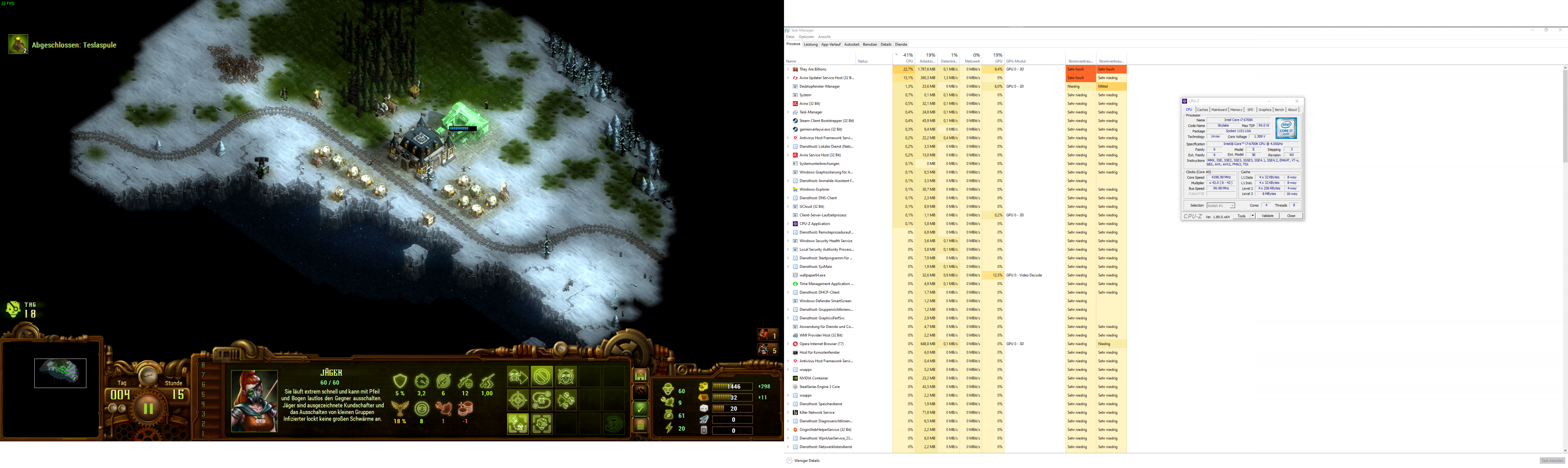

GPU-Z mit allen Graphen im Hintergrund laufen lassen und dann hier als Screenshot posten.
796398
20% auf einem Kern oder der gesamten CPU?
/zu langsam, gerade kam der Screenshot
Wir brauchen einen Screenshot vom FEHLERfall.
Im Screenshot hast du 72FPS und alles sieht gut aus -> kein Problem sichtbar.
Du hast zwei Bildschirme? Mit unterschiedlichen Refresh-Raten?
Ansonsten klick kurz auf Beobachte in meiner Signatur. Das wäre meine Herangehensweise. Besser als das Stochern im Dunkeln :-)
Reaktionen: Asghan

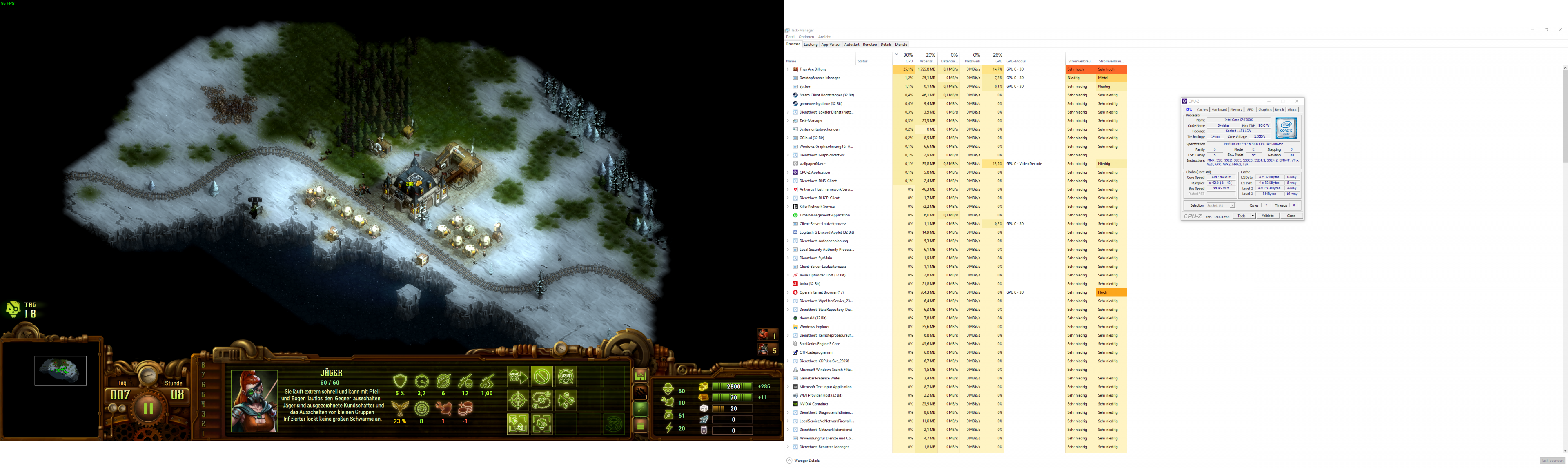

Nein haben die selbe Refresh Rate sind auch gleiche Bildschirme und wenn ich im Fehlerfall ein Bild machen will funkt es nicht
796405
Das Bild ist jetzt direkt vorm Fehlerfall bekomme kein Bild hin während des Fehlerfall
796407
jetzt aber

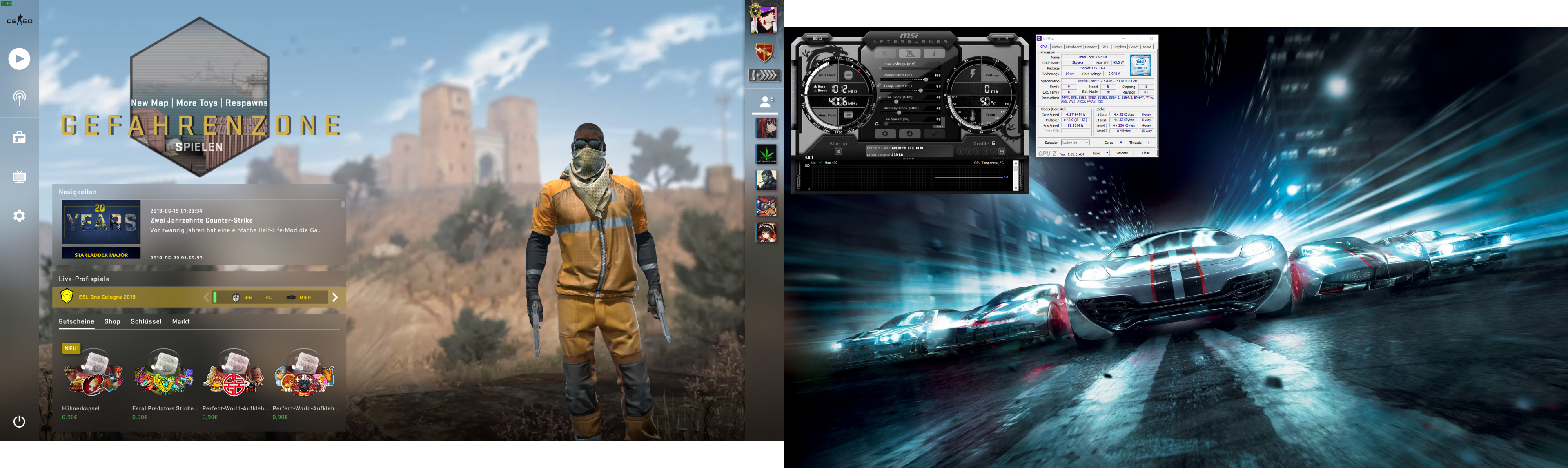

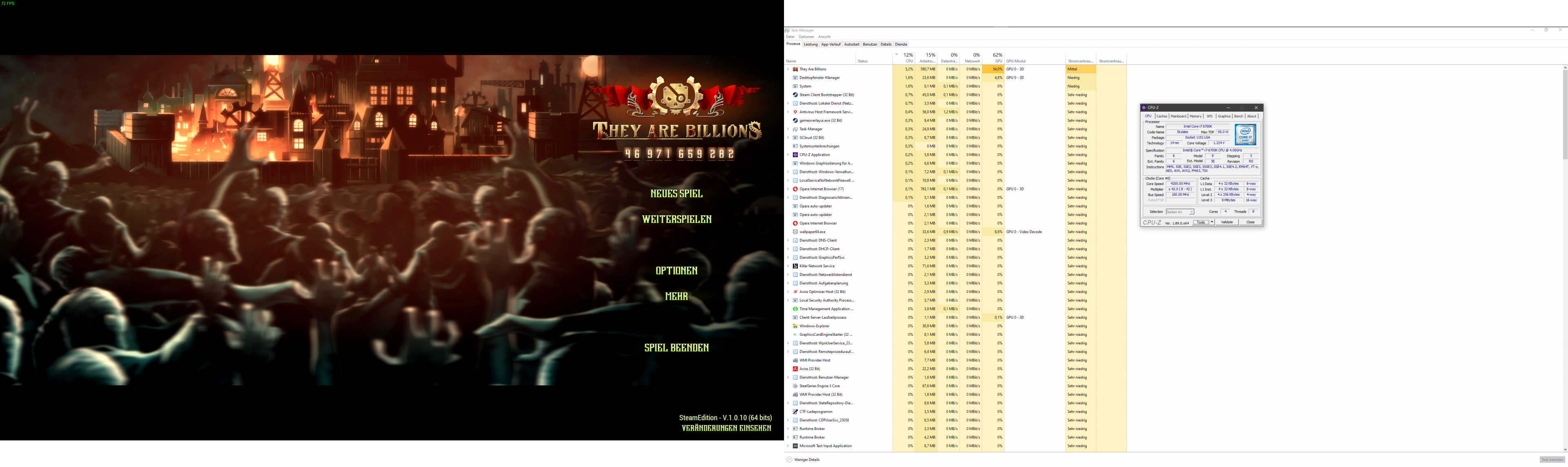

Mini-Max schrieb:
Mach ein Bild oder Video mit dem Smartphone.
Hab ein Bild hinbekommen das letzte zeigt den Fehlerfall wenn zwar nicht die 1 FPS aber 22 ist schon deutlich zu wenig
Da gibt es auch nix zutun für so eine Grafikkarte was soll sie denn gross rendern? Und den Taskmanager zu nutzen ist absolut unbrauchbar, benutze lieber den Afterburner und zeichne so eine Saison auf.
Nicht das Deine Drops immer genau dann stattfinden, wenn das interaktive Wallpaper gewechselt wird.
Letztens hatten wir auch einen, der immer genau dann Drops hatte, wenn Windows automatisch die Hintergrundfarbe (und damit auch die Farbe aller Fensterelemente) geändert hat.
Das hätte Dir dann aber ruhig selbst auffallen können von "es ging doch bis gestern noch" zu "es geht aber seit gestern nicht mehr", dass Du da genau das eingestellt/installiert hast :-)
Schmeiß mal alles runter was du nicht brauchst.
Avira, Wallpaper64 usw. Und dann schaust du mal bei @HisN in die Signatur, klickst auf BEOBACHTE und liest Dir die Anleitung durch.
Auf Deinen Screenshots sind für uns kaum hilfreiche Informationen.
