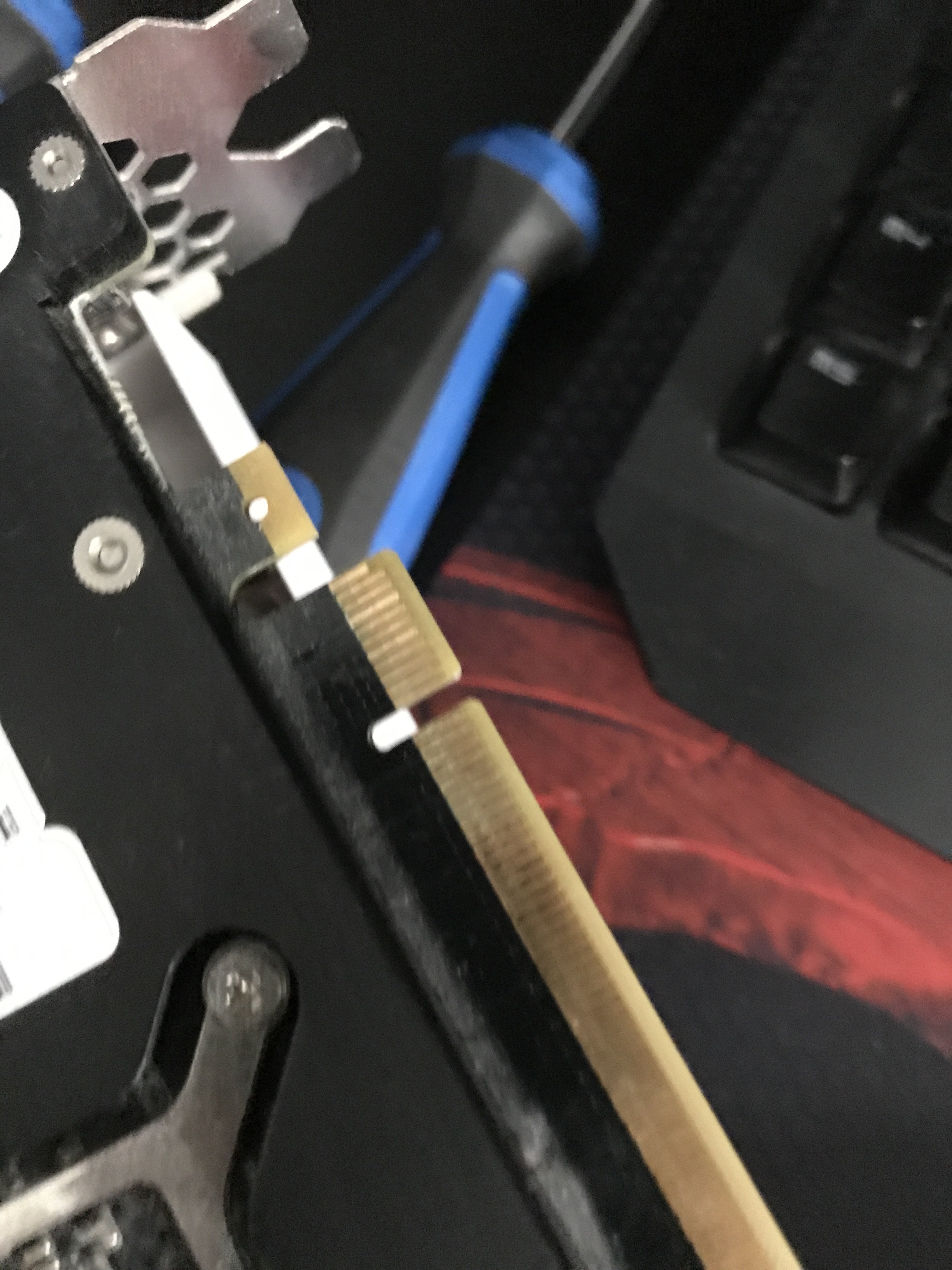

Im Anhang ist ein Bild von den ersten Kontakten. Einer ist irgendwie anders als die anderen kann es daran liegen?

Die Kontakte sehen normal aus, das einer kürzer ist, ist gewollt, hatte meine 1080 gestern noch in der Hand, da ist das auch der Fall.
Ich vermute, das es sich dabei um einen Massepin handelt, der zur Sicherheit etwas kürzer ist, damit er als letzter Kontakt herstellt, aber wissen tue ich es nicht, vielleicht kann da ja jemand anders hier Licht ins Dunkel bringen.

Der Pin an der Karte ist so normal, das ist keines wegs ein Grund zur Sorge.
