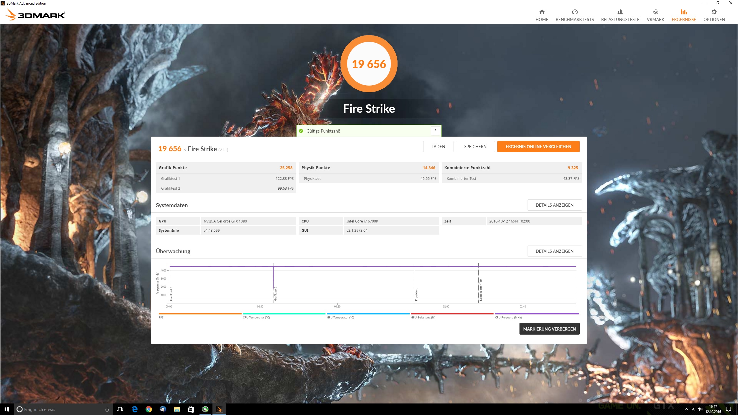

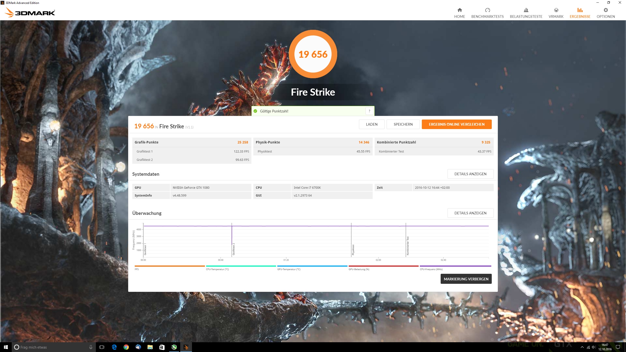

Kannst ja mal vergleichen im Firestrike beim Physicsscore und den GPU-Points mit meinem System! 6700K + 1080 ;)

Ja das ist mein http://www.3dmark.com/fs/10503189 schreiben. Klar macht Ne bessere cpu was aus.aber ich wollte auf neue 6kern CPUs warten. Weil von i7 3770k auf ne jetzige 6kern cpu ist kein so großer Unterschied und die CPUs kosten ja auch wieder über 600 euro.aber die neuen die jetzt anfang vom jahr raus kommen sollen ja auch kaum schneller sein.

Aber deine cpu bringt beim grafiktest ja auch nur 3000 punkte mehr. Weiß ja nicht welche 1080 bzw welche taktraten deine 1080 hat. ODer ist der Wert rein von der Grafikkarte gerechnet ohne das cpu usw ein Einfluss hat? Weil du j 3000 punkte mehr hast als ich
