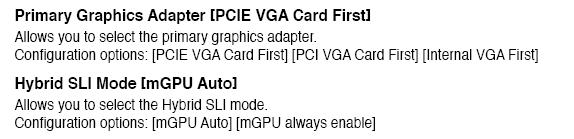

... ich frage mich, ob deine GTX260 im Spiel überhaupt als Karte genommen wird oder aber nur die OnBoard?
Wie sehen die Einstellungen im Bios aus. Solltest du Hybrid SLI betreiben wollen, solltest du die asus NVIDIA Treiber nehmen die für dein Board gedacht sind.

... dein Board hat eine Onboardgrafikkarte (natürlich keine GTX260). Die kannst du, wie auf der Grafik oben zu sehen, so einstellen, dass deine GTX260 als erste Karte genommen wird (PCIE VGA Card First, mGPU auf Auto).

Also bei mir in den Einstellungen steht:
Primary Graphios Adapter [PCIE VGA Crad Firs]
Hybrid SLI Mode [mGPU Auto] (ihr kann man auch noch [mGPU always enable]
PCIE 2.0 Support [Auto] (ihr kann man auch noch [Disabled]
Sind die Einstellungen ok?

... laut NVIDIA ist die GTX260 Hybrid Power fähig. Versuch mal die Einstellung mGPU always enable. Bekommst du vom NVIDIA Treiber eigentlich die Meldung, dass Hybrid Power aktiv ist?
