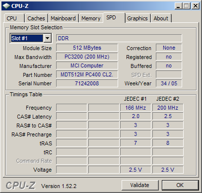

Was is das für RAM(Marke und Name)? Screenshot SPD.
Mach mal. Geht mit CPUz.
Was sagt denn das BIOS beim Hochfahren dazu? Da müßte irgendwo(Rechts Oben?) was von Dualchannel stehen.
Irgendwelche Tools verschlucken sich manchmal. Andere ausprobieren(Hwinfo, SIW,..).

Ich habe MDT DDR2-667 CL5 als arbeitsspeicher

Screenshot von dem Tab
spd-jpg.156016
Kannst auch mal auf "Validate" klicken.
http://valid.canardpc.com/show_oc.php?id=739671

> Für DualChannel muss man die Ram richtig einstecken. Wenn Du sie nun nebeneinander hast, musst Du halt nen Slot offen lassen, zwischen den Riegeln. Auf die eine oder andere Weise wird er dann im DualChannel laufen.
> Der erste RamSlot sollte eigentlich belegt sein, und da Du nun kein DualChannel hast, (was man übrigens in "CPU-Z" im Register "Memory" sieht, musst Du den zweiten Riegel in nen Slot weiter stecken. Das siehst Du ja bereits beim Aufstarten, wenn das BootBild von Boardhersteller deaktiviert ist, andernfalls kannst Du beim Booten "Tabulator" drücken, und dann solltest Du sehen, ob DualChannel angezeigt wird, oder nicht. Und sonst eben in CPU-Z > Register "Memory".

> DualChannel Bestückung

... sein Board hat nur 2 Speicherslots.
