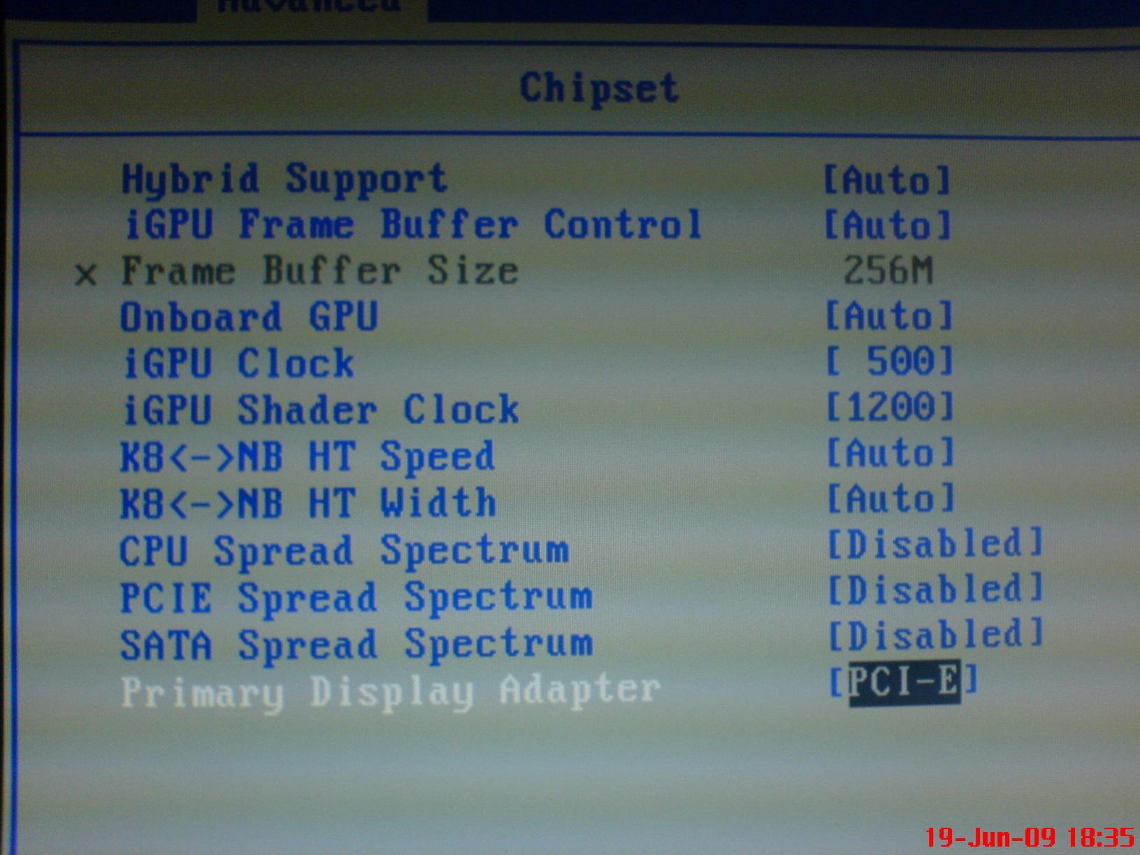

Nun gibt es im BIOS so einige Settings, unter denen ich schon viele Kombinationen ausprobiert habe. Ein Foto vom BIOS habe ich angehängt.
Richtig manuell deaktivieren lässt sich die interne Grafikkarte nicht.
Unter dem Punkt "Onboard GPU" (siehe Foto) habe ich zwei Einstellungen:
Auto, Always Enable
In der Item Specific Help steht folgender Hinweis zu dieser Einstellung:
"Choose [Auto] to disable onboard GPU and frame buffer if system detects any external graphic card"
Das heißt so viel, dass er die interne Grafikkarte abschaltet, sobald eine (funktionierende^^) Grafikkarte im PCI-E Port erkannt wird.

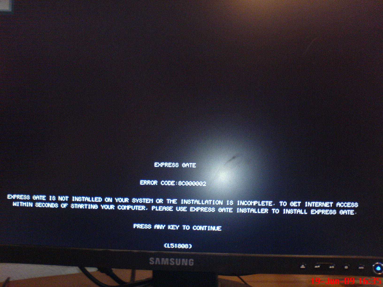

Ein eher unbedeutendes Foto, das einen Fehler beim "Express-Gate" zeigt, hängt ebenfalls an.

1.) Zur ExpressGate-Fehlermeldung: Das heißt nur, dass ExpressGate nicht installiert ist. ExpressGate will aus dem BIOS heraus sich von Festplatte booten. Ist es nicht da, gibt es eine Meldung. Die Meldung sagt auch, dass es nicht installiert ist. Das Booten oder den Versuch ExpressGate zu booten kann man im BIOS ein und aus stellen. Ausgestellt kommt keine Fehlermeldung mehr.
2.) Dein BIOS-Screenshot sieht richtig aus. Alles auf Auto und als erstes wird PCI-E versucht. Ich gehe davon aus, dass die Karte richtig Strom bekommt und das Netzteil auch schonmal versuchsweise ausgetauscht worden ist. LC Power ist oft schlecht.
