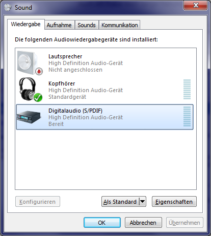

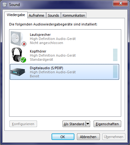

... (SPDIF Stecker befindet sich auf dem Board an SPDIF OUT und nicht IN?) du meinst als Ausgabegerät sowas in der Art?:
Ja, genau dieses Ausgabegerät meine ich. Wer hat denn was von SPDIF IN gesagt?

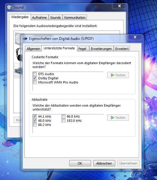

Schau mal bei den Eigenschaften nach, ob das zu deinem TV Passt. Oder Probier die verschiedenen Modi einfach aus.
Oder hast schon den SPDIF Stecker gedreht? Vielleicht liegt der Fehler ja nicht nur am Gigabyte Board, sondern an der GTX 275.
