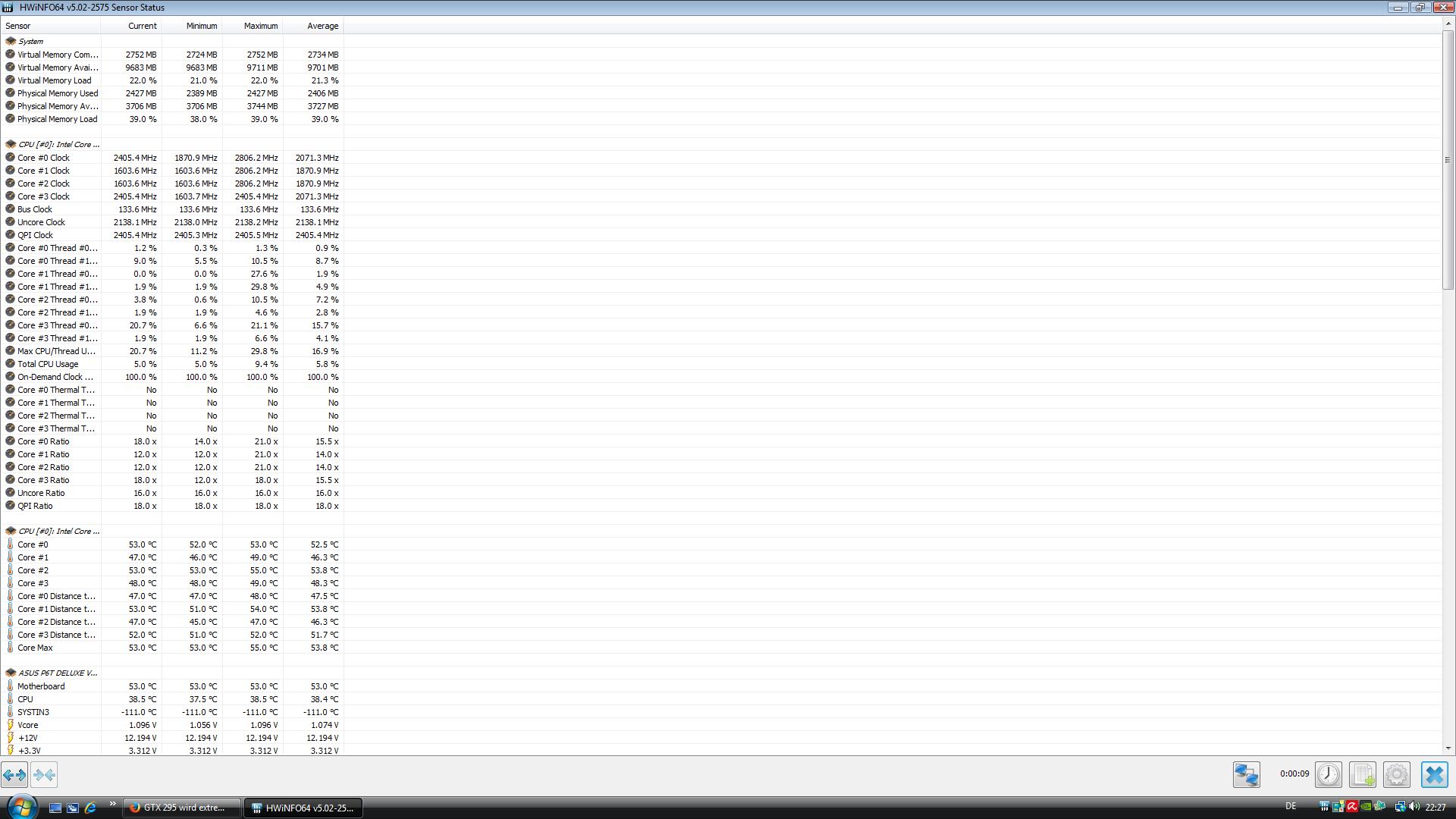

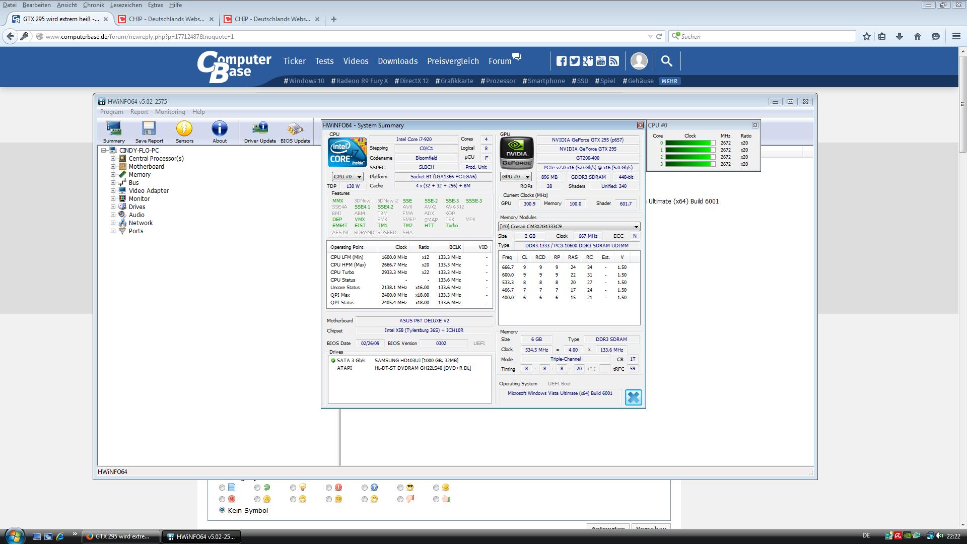

Das ist jetzt ohne zu spielen
  • GPU-Z Sensor Log.txt

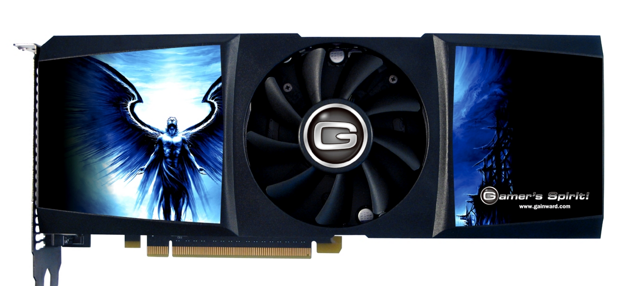

Grafikkarte ist Gainward mit einem Blauen Bild unten drauf.

Ja dein Bild zeigt uns die Temperatur der CPU und HDD aber nicht der Grafikkarte!

Sind die Temperaturen der Grafikkarte nicht bei GPU-Z zu sehen?
