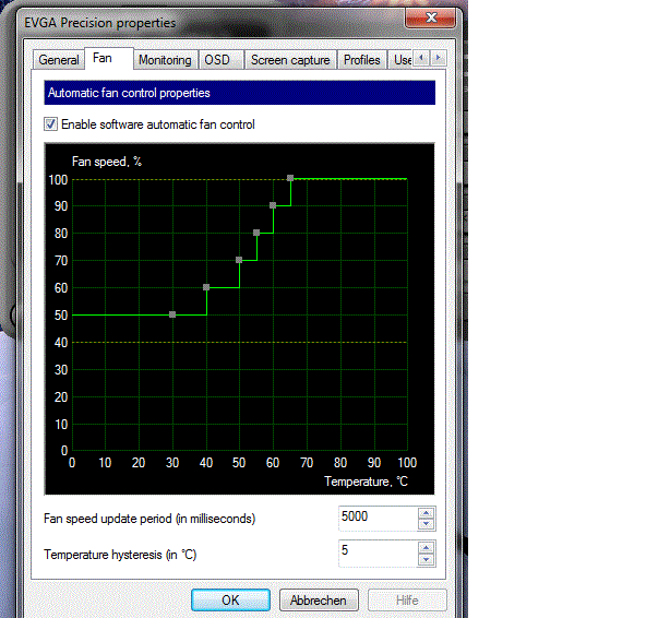

Auch ich spiele SC2 mit GTX 460 (Win 7 64bit) und mir war auch die Lüfterdrehzahlkontrolle der GTX 460 viel zu schwach ausgelegt, da hatte man wohl Lautstärke als oberste Priorität.
Standard läuft der Kartenlüfter nur mit 40% und das bis über 60°C, das mag für die GPU reichen, aber dem Speicher-RAM kann es bei so wenig Wind schon zu heiss werden.
Mit meinem Lieblingsprogramm EVGA-Precision ( http://www.chip.de/downloads/EVGA-Precision_44632238.html ) habe ich für den Lüfter ein Profil erstellt, das mit 50% Leistung anfängt und dann alle 5 °C um 10% gesteigert wird (Configuration-Button / Fan).
Mein Profil passt sehr gut zu SC2, weil der Lüfter erst hörbar wird, wenn er vom Kampfgetümmel übertönt wird :) und die Karte keine 60° mehr erreicht.

Und nochmal mein Hinweis SCFan, man sieht doch in deinem Log, dass der Lüfter die ganze Zeit bei 40% bleibt, also benutze EVGA-Precision, um die Drehzahl zu erhöhen. Mit 40% Lüfterleistung bleibt SC2 auch bei mir stecken über kurz oder lang.
