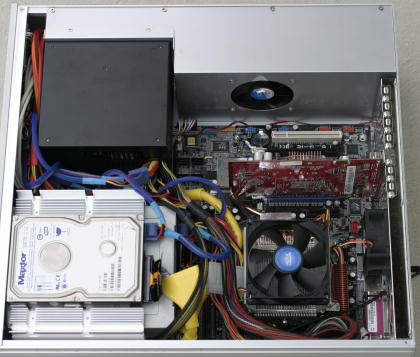

wie schon der titel sagt möchte ich eine gtx 470 in mein htpc einbauen:cool_alt:... soweit sogut, jedoch lässt sich der deckel des gehäuses nicht befestigen da die pcie-stecker des netzteils stören:(
hatte vorher eine karte wo die pcie-stecker an der seite sind und somit nicht störend waren.
vlt. gibt es einen "flachen pcie-stecker" oder "adapter", bin aber über googlen nicht fundig geworden.
oder ist das einfach nur ne marktlücke:confused_alt:
@GeneralAnal: es ist ein AplusCase GL-2 case, habe leider keine kamera zu hand.
@eater: glaube auch das ich dar selber basteln muss..
https://www.computerbase.de/forum/attachments/gl2_birdseye_small-jpg.273664/
das ist zwar nicht mein htpc, jedoch kann man sich das so vorstellen, einzig die karte von mir ist halt paar cm länger, und die pcie-stecker oben.
