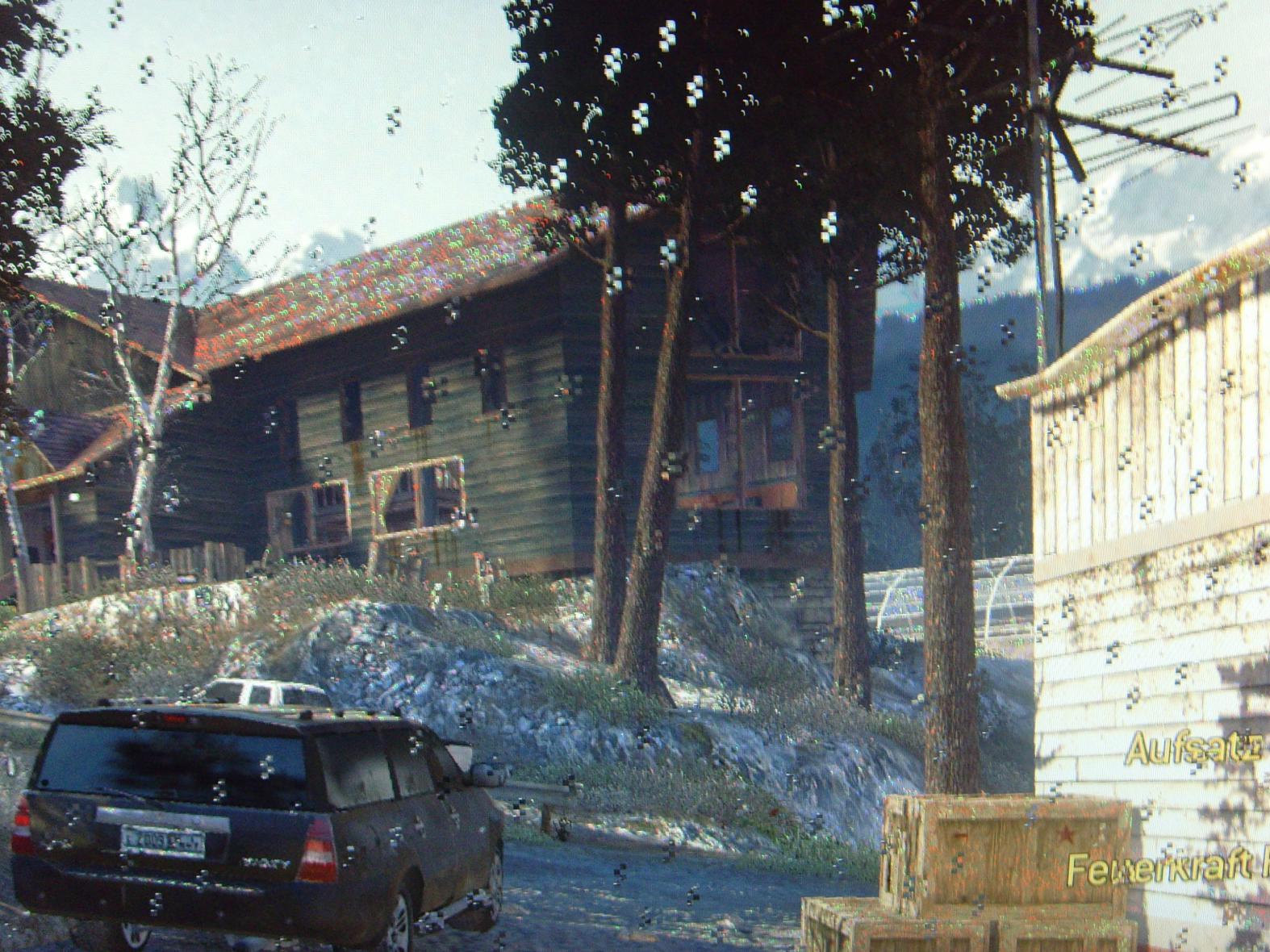

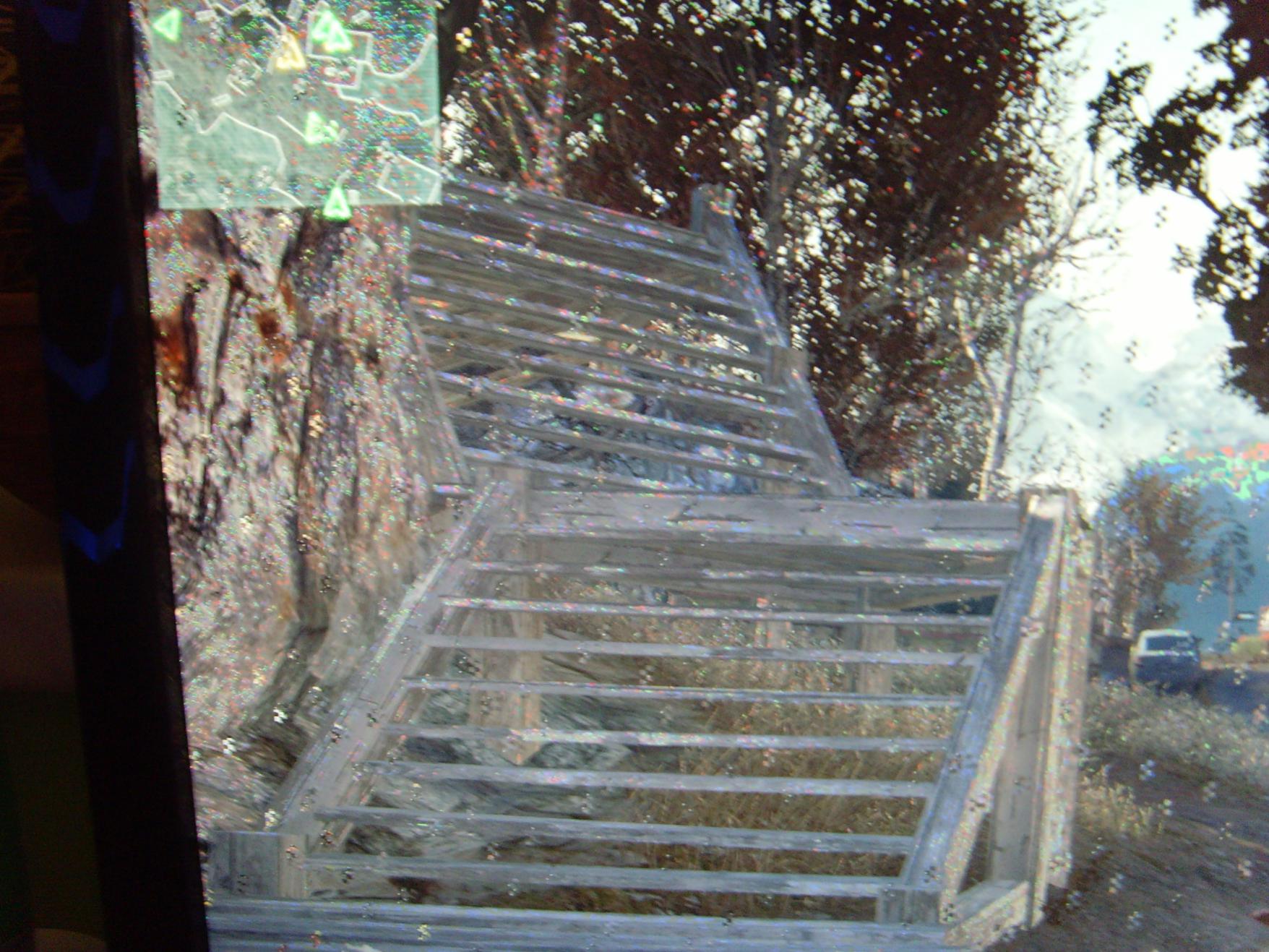

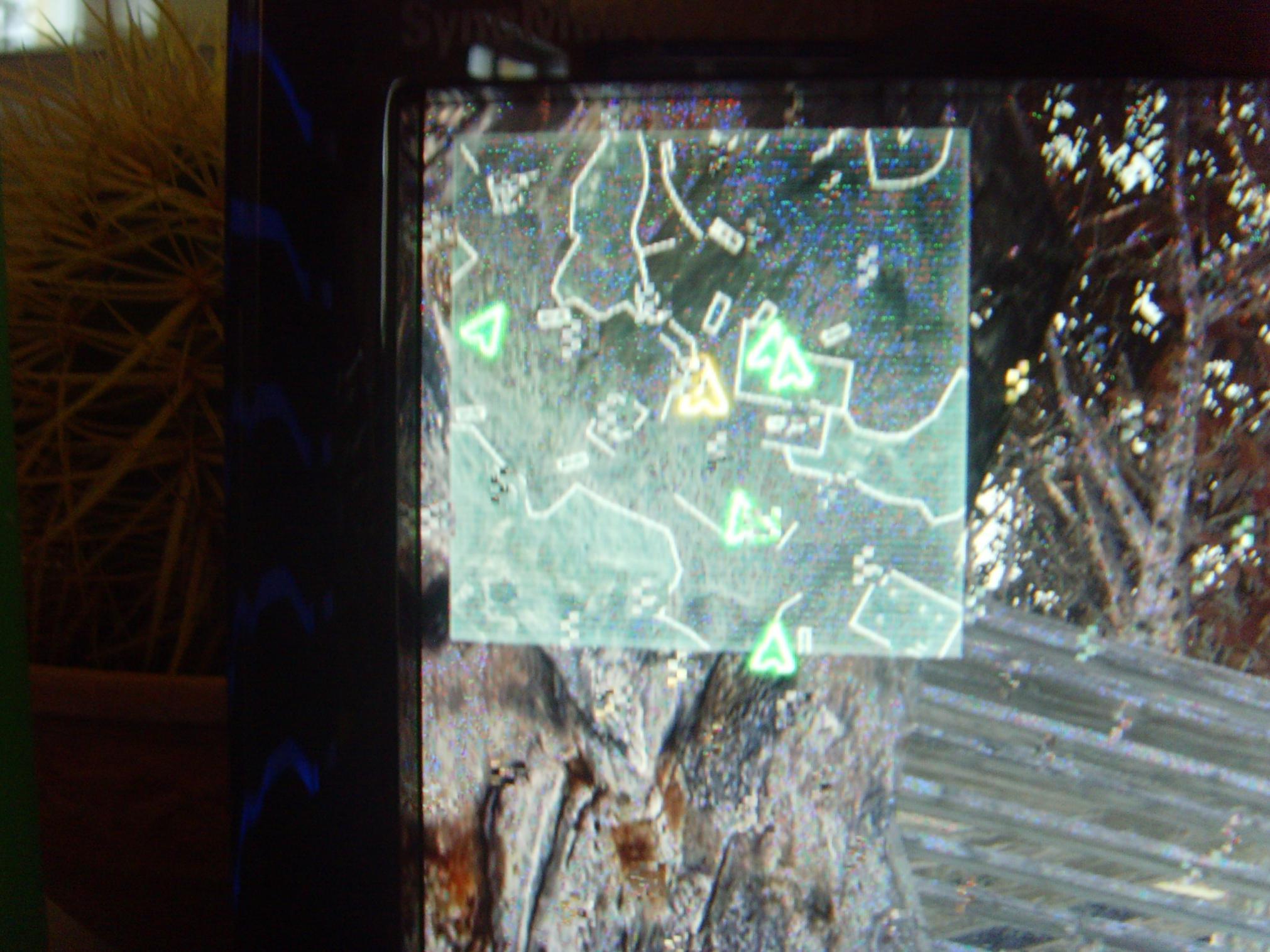

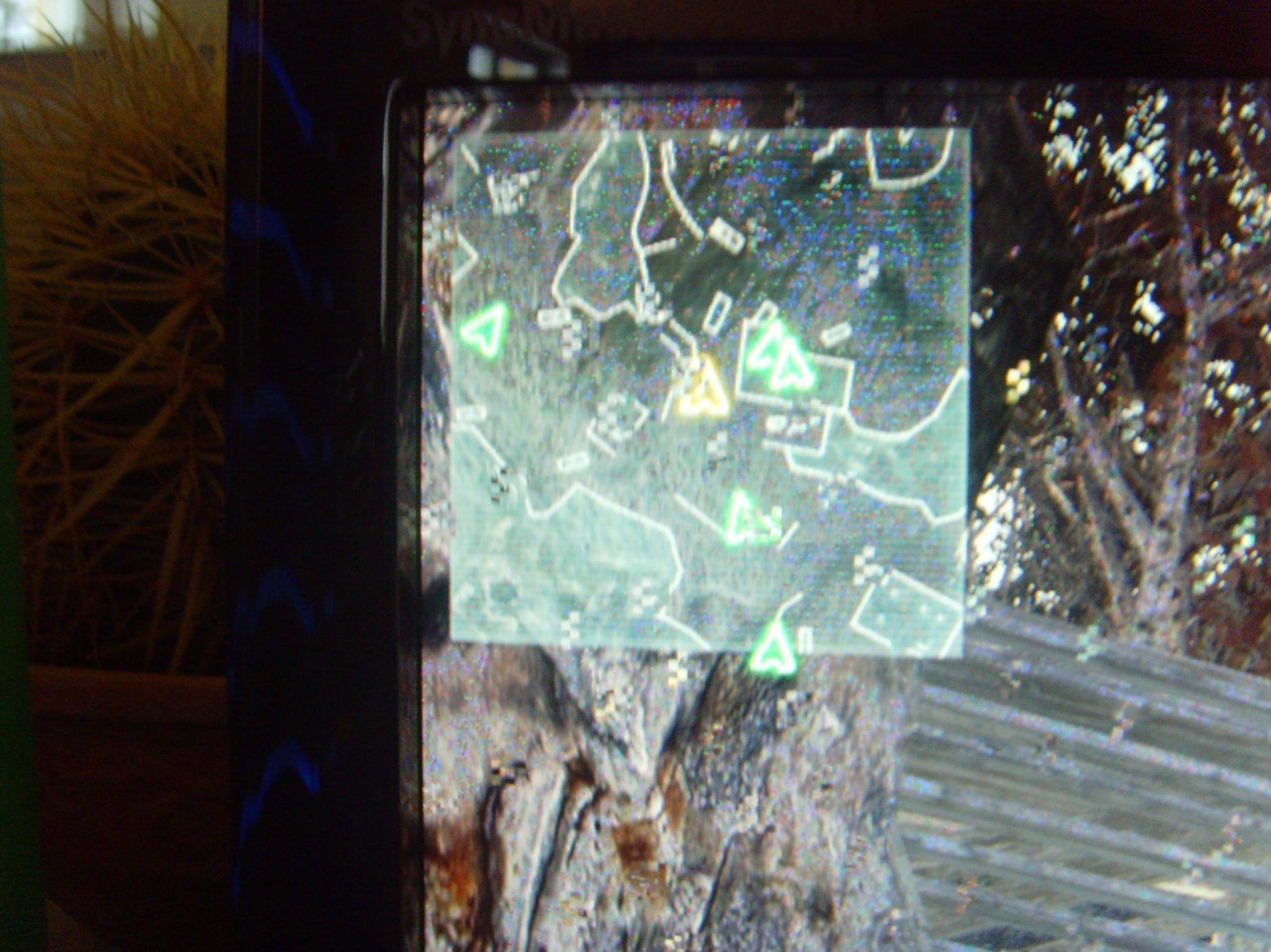

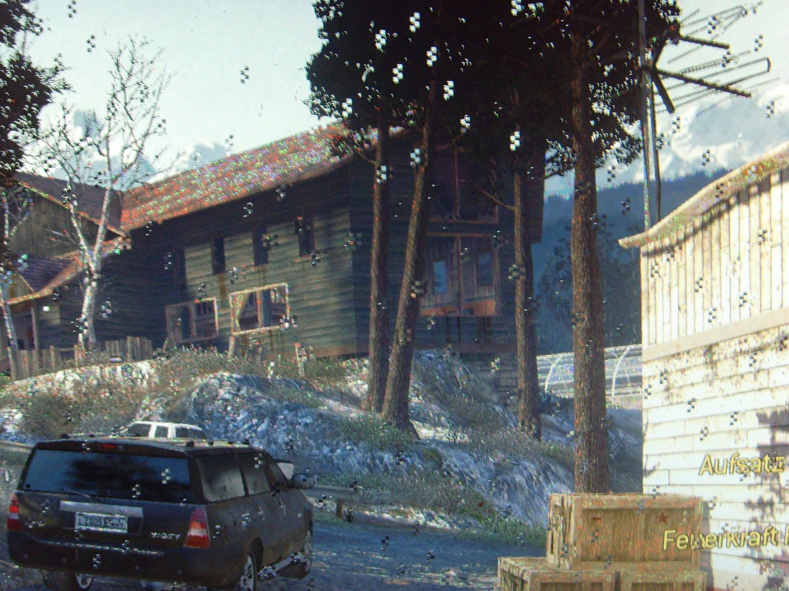

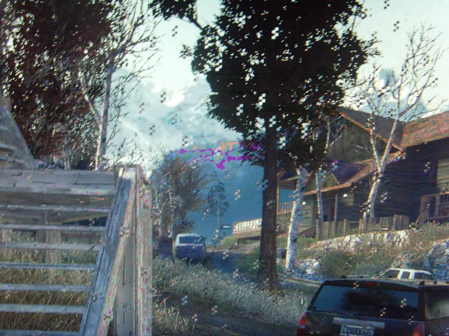

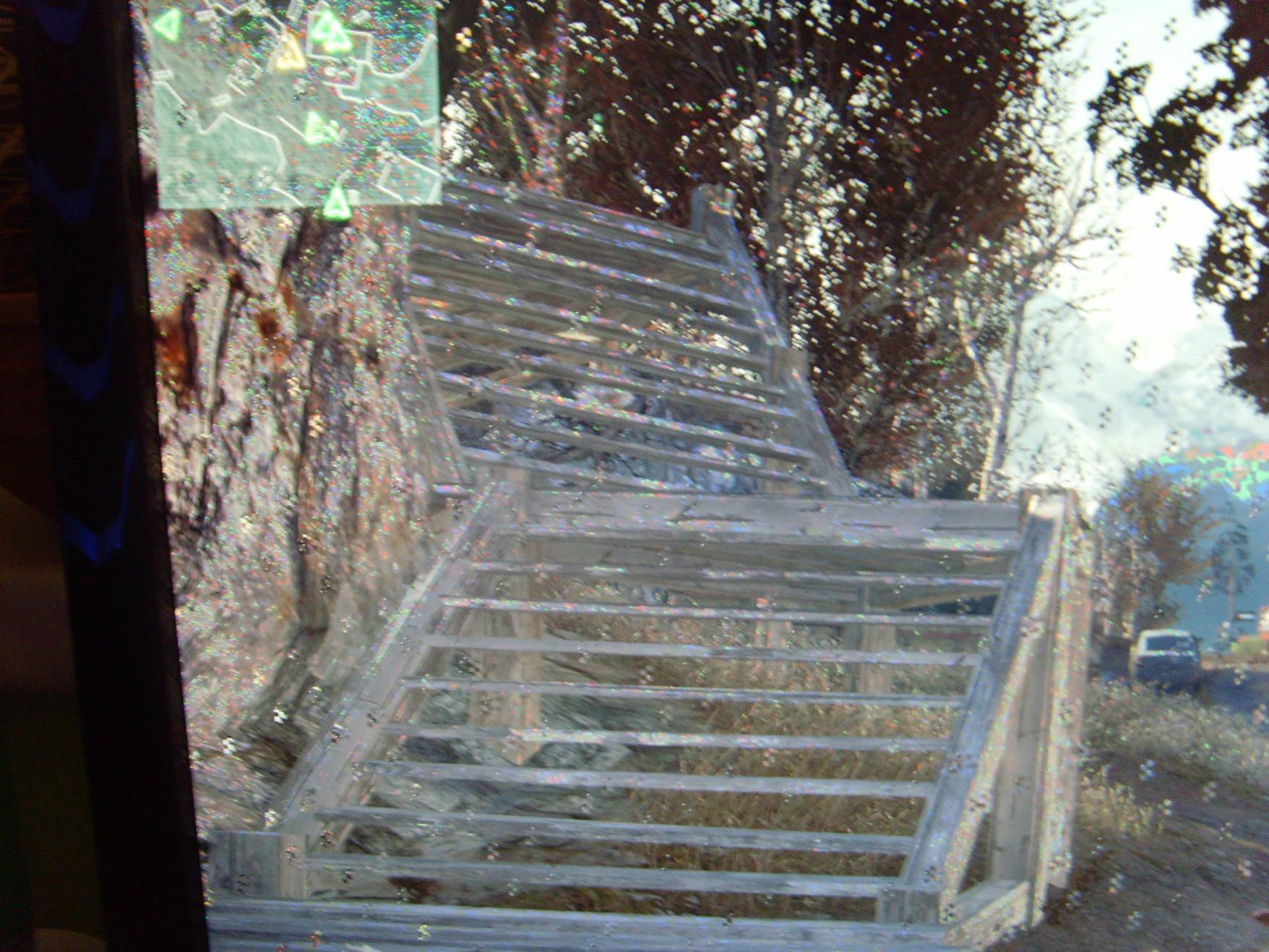

Hallo liebe Community,
ich habe mir vor gut 1,5 Jahren eine GTX 285 gekauft.
Diese hat sich öfters aufgehangen und Texturenfehler gemacht.
Habe diese zurückgeschickt und eine gtx 470 dafür bekommen.
Diese macht genau wieder das gleiche:
Pixelfehler beim zocken, und der PC hängt sich auf sodass ich leider den reset-Knopf drücken muss.
Woran könnte das liegen ?
an den Karten oder evtl. am Netzteil ?
Ach ja hier noch ein paar Bilder:
Ich würde auf den Grafikspeicher tippen...
Wie sind denn die Temperaturen wenn/bevor die Fehler auftreten?
Poste doch mal deine Hardware und Netzteilspecs bitte.

Meine GraKa hat mal ähnlich hübsche Bilder gemacht. Bei mir waren damals die Spannungswandler schuld.
Würde auch auf zu warme Spannungswandler tippen.
Ist die Karte im Referenz Design ?

Also das sieht aus als hättest du deine grafikkarte overgeclockt....89 C ist bissi zuviel beim standarttakt....ich habe auch die GTX 470OC bei mir höchstens 70 C mehr nicht....
versuch mal die tools wie z.b riva tuner also alle was zum overclocking dazu gehört zu deinstallieren...das sind eindeutig texturfehler...

Bei mir war es auch mal solche Fehler, dann gibt es aber Treiberfehlermeldung von Nvidia.
Kannst du versuchen Spannung per GPUZ zu lesen, dann etwas erhöhen. Falls die Problem immer da ist, ist die Karte höchstwahrschienlich defekt.

Ich denke es ist ein Hitzeproblem der Spawas
Ich habe jetze mal Spaßenshalber den MSI Kombustor gestartet
und siehe da
kurze Bildfehler, Monitor schwarz dann hat sich der NVidia Treiber gemeldet von wegen Wiederherstellung und so
also wirds doch an der karte liegen

vielleicht mal alle kühler raus, sauber machen...wärmeleitpaste drauf und wieder kühler drauf..aber alles immer schön vorsichtig.
Ok das klingt dann auch für mich nach den SpaWas, allerdings schon ein dummer Zufall das es 2 unterschiedlcihe Karten mit diesem Problem erwischt hat.
