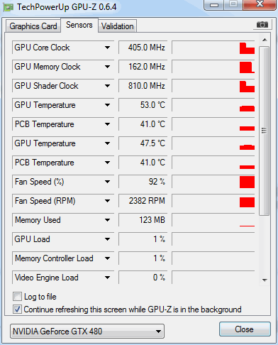

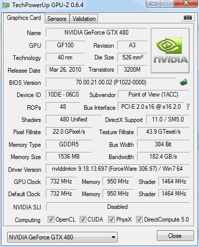

Poste mal ein GPU-Z Screen.

Also bei meinem Modell ist die Karte von Haus aus mit 732CoreClock, die Spannung ist jedoch lt. Afterburner bei 1.075
1.075 Volt sind eindeutig zuviel bei diesem relativ geringen Takt.
Meine laufen bis 800Mhz. Core Takt - 1600Mhz. Shadertakt - 2000Mhz. VRAM Takt problemlos absolut stabil mit 1.038 Volt Standardspannung.

Seltsamerweise laufen die Lüfter bei 92%, wenn ich per Afterburner auf 100 stelle.
https://www.computerbase.de/forum/attachments/gpuz-2-gif.302555/
edit: Schrauben usw sind 100 fest angezogen und der Lüfter ist ein Accelero Plus von Haus aus!
