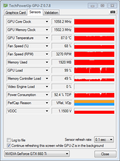

GTX 660 TI nach übertaktung über der Höchstfrequenz
Die Grafikkarte schaltet sich, wenn Sie zu heiß, wird erst einmal runter.
Und selbst 86° sind für Grafikkarten kein "hoher Wert". Mit Standardkühlung
mfg
dann guck doch nach, welche Ti du hast , man man
manche EVGA 660 TI haben nur
•Base Clock: 915 MHZ
•Boost Clock: 980 MHz
90° sollten nicht unbedingt permanent anliegen, alles darunter ist vollkommen entspannt. Darüber geht deine Karte auch nicht direkt kaputt, ich würde diesen Bereich aber nicht unbedingt erreichen wollen.
Aber wegen Minecraft (Mit Shader und Texture Pack) Kann sowas doch nicht sein 2px.png
Alles im Rahmen. Außerdem ist Minecraft mit Shadern auch recht fordernd so dass der Stromverbrauch entsprechend hoch ist.
Der Turbo deiner Karte basiert im Grunde nur auf dem Verbrauch. Ist dieser im erlaubten Rahmen (und das ist er in deinem Beispiel), dann wird auch munter geboostet.
Eine genauere Erklärung findest du hier
Was soll daran schädlich sein? Es wird halt nur laut. Ist in Angesicht deiner Temperaturen aber in ungefähr so sinnvoll wie bei 23°C Raumtemperatur die Klimaanlage voll aufzudrehen.
