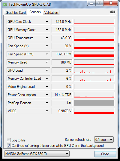

Aber ich weiss nicht ob die 914 MHZ der Standardtakt ist oder ob der höher ist . Bei keinem richtigen Betrieb ist sie auf 324 MHZ

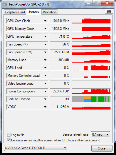

Ich weiß nicht aber die Temperatur steigt gefährlich nach oben wenn ich SIMCITY oder so spiele und der Clock geht auf 1050 MHz.
Das ist der Boosttakt, ganz normal. Solange der Takt hoch geht spricht das sogar dafür, dass die Karte noch nicht zu heiß ist, da sie sonst drosseln würde.
Falls du keine Probleme hast, Grafikfehler oder Abstürze, brauchst du dir keinen Kopf machen. Alles schön wieder auf Standard stellen und gut ist.
Ist durchaus im Rahmen des möglichen. Der typische Boosttakt liegt ja schon bei 980Mhz, die 915 sind der garantierte Mindesttakt. Wenn du nun einen besseren Kühler drauf hast bleibt der Chip kühler, es gibt weniger Leckströme und der Turbo taktet noch höher. Außerdem kannst du auch einen guten Chip erwischt haben.
Durch den Boost übertaktet sich die GPU gewissermaßen selbst.
Ein starker Temperaturanstieg bei Last ist ebenfalls normal. Die Karte wird belastet, es fließen sehr hohe Ströme durch den Chip, die Abwärme steigt massiv an. Von 30 auf 60° sollte das in sehr kurzer Zeit von statten gehen.
Das ist der Standardbetrieb mit keinem Game oder so.
und hier nach 2 Minuten Simcity

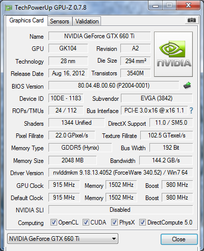

welche Ti hast du denn http://www.evga.com/support/specs/default.asp?fam=GeForce 600 Series
•EVGA GeForce GTX 660 Ti+ 3GB w/Backplate - 03G-P4-3661-KR
•EVGA GeForce GTX 660 Ti SC+ 3GB w/Backplate - 03G-P4-3663-KR
•EVGA GeForce GTX 660 Ti SC - 02G-P4-3662-KR
•EVGA GeForce GTX 660 Ti FTW+ 3GB w/Backplate - 03G-P4-3668-KR
•EVGA GeForce GTX 660 Ti FTW Signature 2 - 02G-P4-3664-KR
•EVGA GeForce GTX 660 Ti FTW LE - 02G-P4-3665-KR
•EVGA GeForce GTX 660 Ti FTW - 02G-P4-3667-KR
•EVGA GeForce GTX 660 Ti - 02G-P4-3660-KR
Und was soll jetzt an 71° schlimm sein?
mfg
es geht halt immer weiter höher und ich hab schiss dass die kaputt geht oder so !:(
^^ weiss nicht, Ich hab bei 86 das spiel geschlossen
Das problem ist halt ich weiss gar nicht ob das Normal ist, da ich die Werte erst seit der Übertaktung heute überwache. Es kann auch sein dass die in den letzen 2 Jahren auch so heiß geworden ist :evillol:
