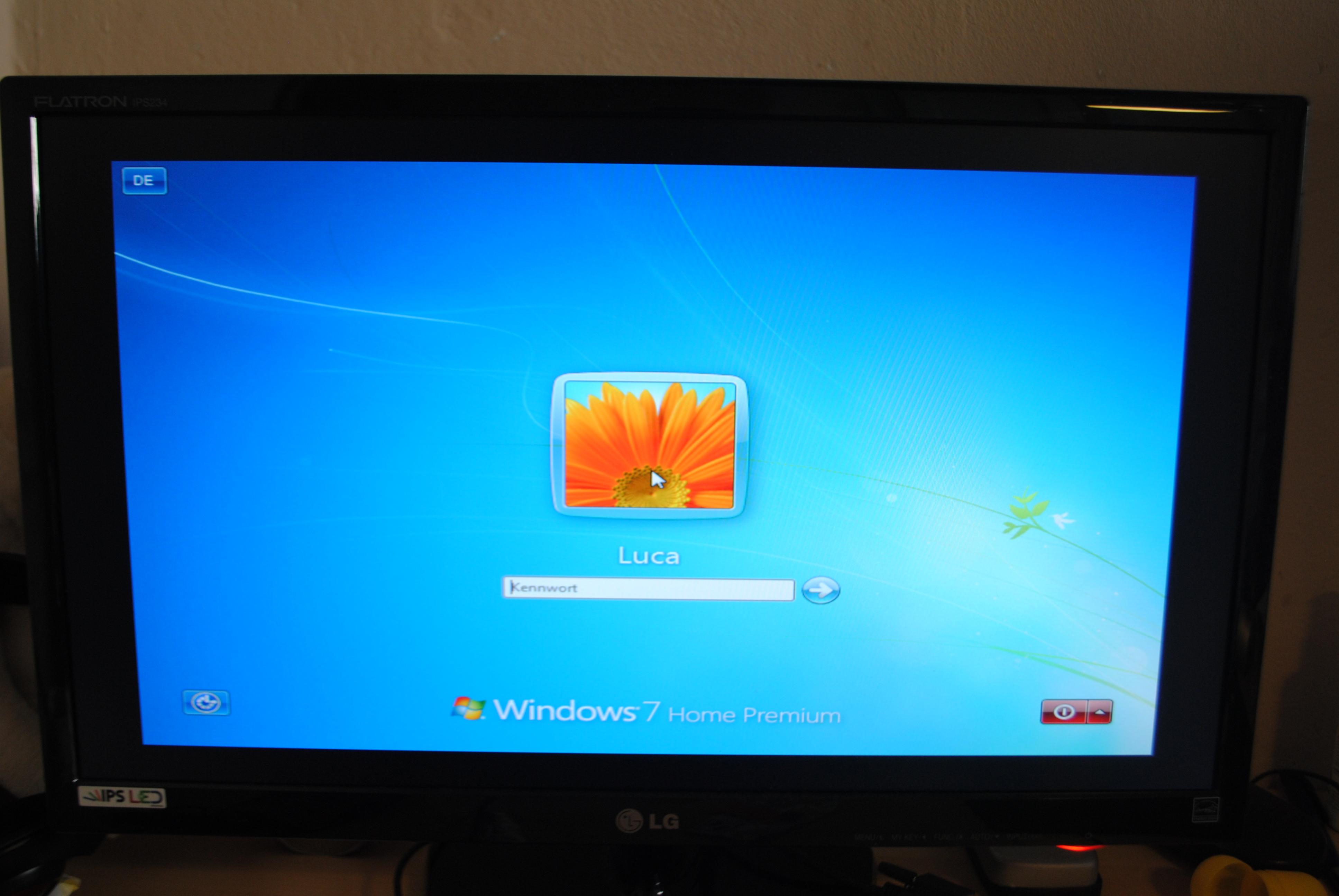

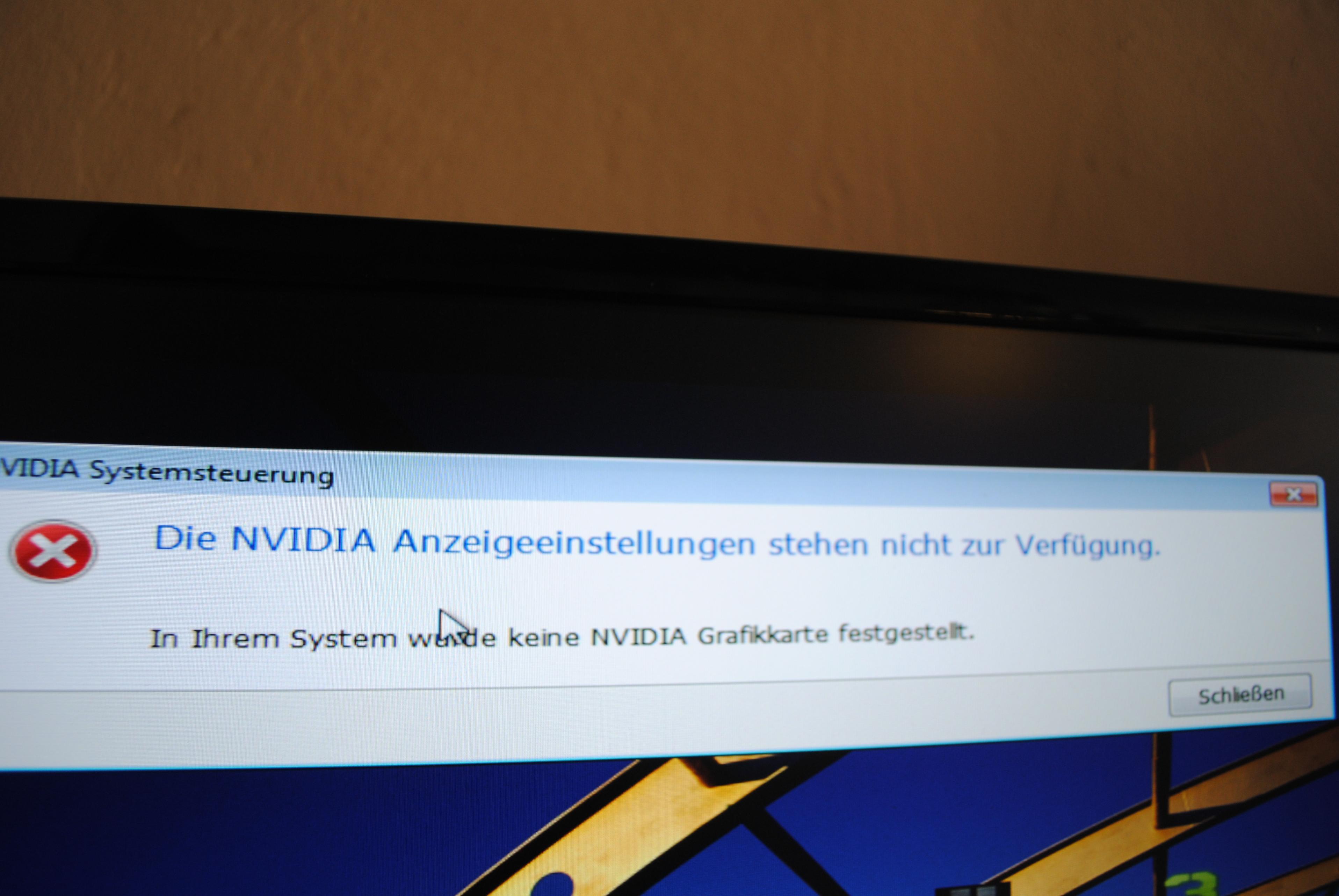

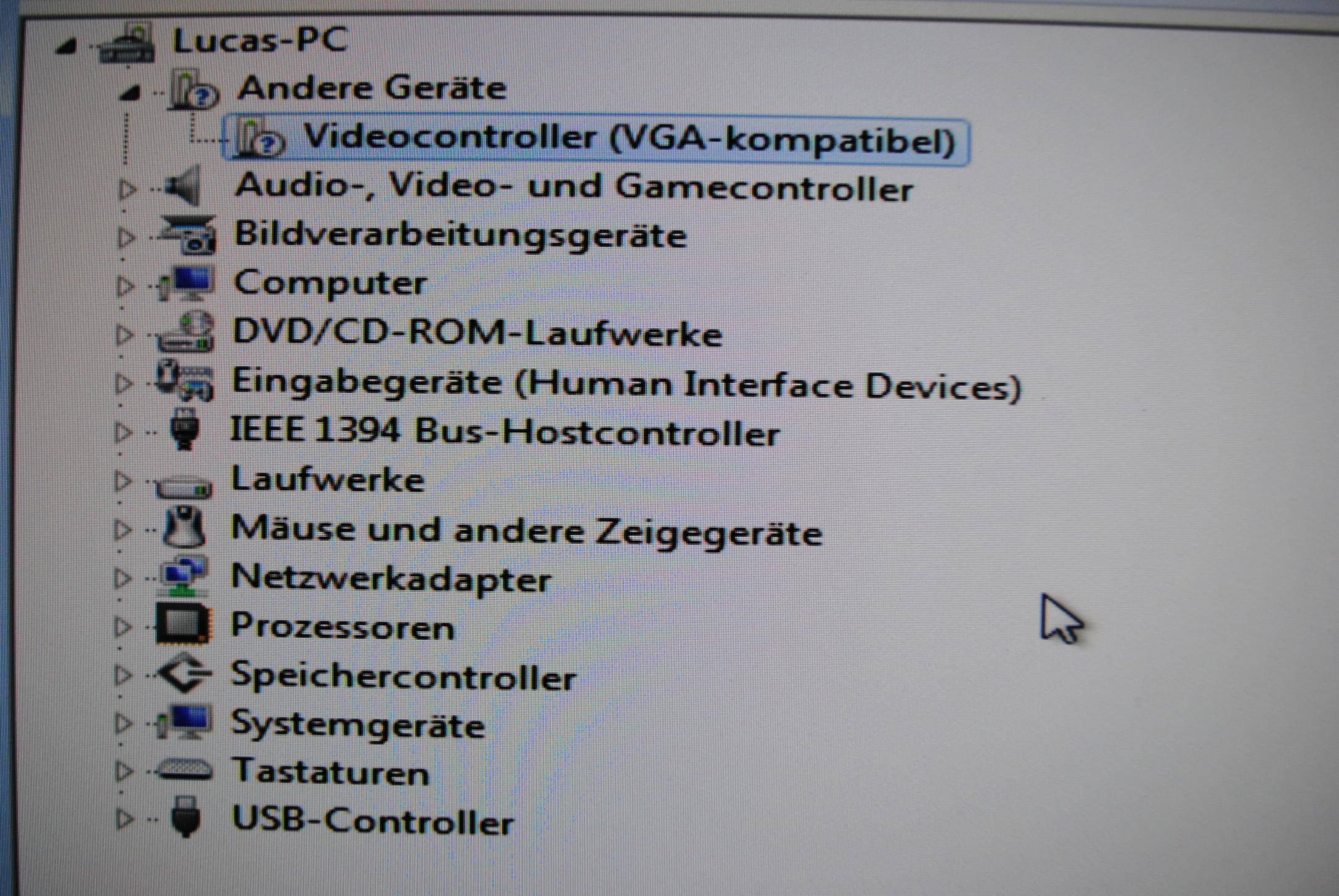

So ICh habe die Neue Grafikkarte nachdem ich BIOS auf Default gesetz habe nochmal eingebaut, und sie zeigte mir ein Bild, allerdings wie man auf den Bildern sehen kann nur in sehr geringer AUflösung, ausserdem wurde sie auch nicht als Grtafikkarte erkannt, weder vom Geräter Manager noch von dem Nvidia Systemsterung.
ICh hatte zuerst gedacht, diese Grafikkarte sei kaputt, müsste doch jetzt eigentlich wiederlegt sein dieses These oder?

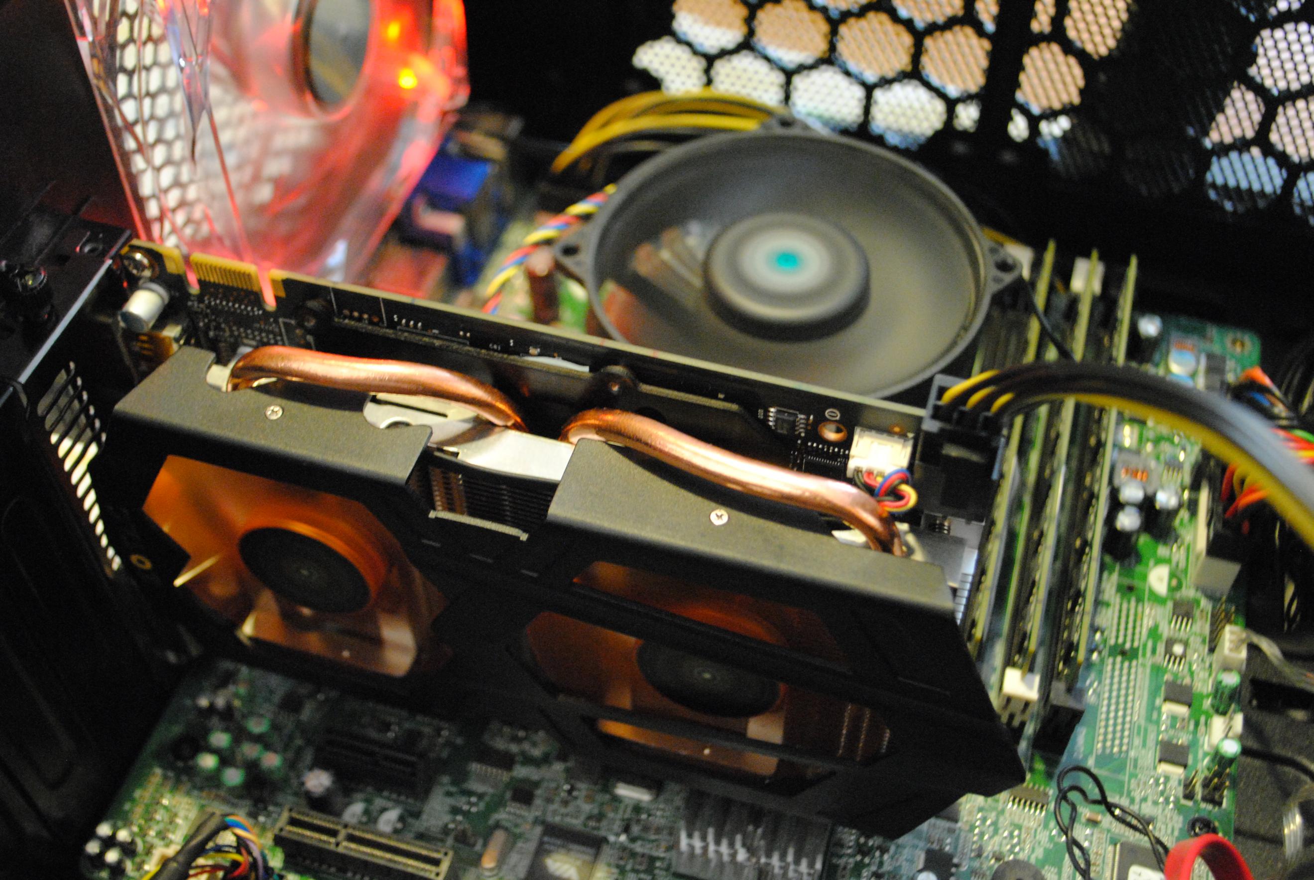

Ausserdem habe ich noch ein Bild angehängt wie ich die Grafikkarte eingebaut habe.

ja sieht so gut aus die Installation.
Der Gerätemanager erkennt die Grafikkarte schon richtig, so heisst das Ding eben wenn Windows die Treiber nicht dabei hat.

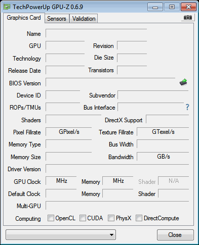

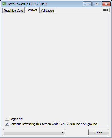

Kannst Du mal GPU-Z runterladen (braucht keine Installation) und gucken was der dazu sagt? Wenns geht vom 1. und 2. Tab jeweils ein Screen machen.

Wiso zeigt GPU-Z da nix an? Mit Adminrechten ausgeführt?
Ja, ich habe die Treiber installiert, sind ofenbar die gleichen wie die von der 550 TI, geliche Versionsnummer etc. Habe die Grafikkarte einfach nochmal eingebaut und dann ging sie, aber wenn ich sie jetzt ausbue geht sie wahrschenlich nicht mehr :D
Ich probiere es nochmal mit Adminrechten.
EDIT:
Auch mit Administrator ausführen, zeigt es nichts an :/
