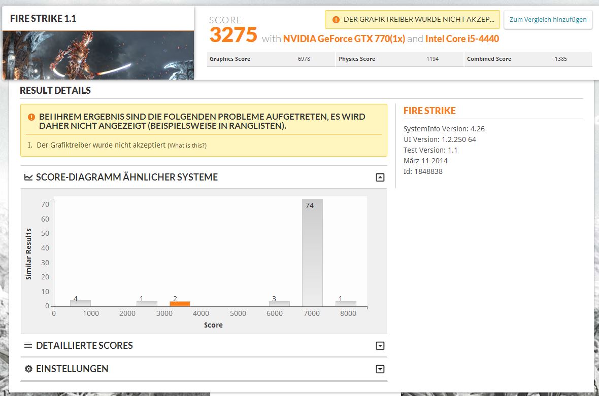

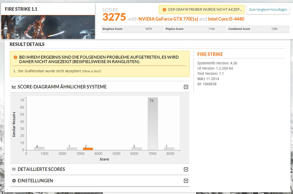

Leider habe ich mit dem neuen System bei weitem nicht die erhoffeten Leistungszuwächse. Ich habe ein Screenshot der 3DMark Ergebnisse angehängt und im Histogram kann man erkennen was ich bisher nur vermutet habe. Ich hänge irgendwo im unteren Bereich von 3000 Punkten wohingegend das Gros der vergleichbaren System um die 7000 Punkte erreicht.
Ingame zeigt sich das Verhalten mit niedrigen FPS und starkem Ruckeln. BF4 im MP ist teilweise unspielbar (um die 15fps) auch bei mittleren Einstellungen (1680*1050 Auflösung). Meiner Ansicht nach sollte ich doch zumindest mit Abstrichen auf High spielen können oder ?

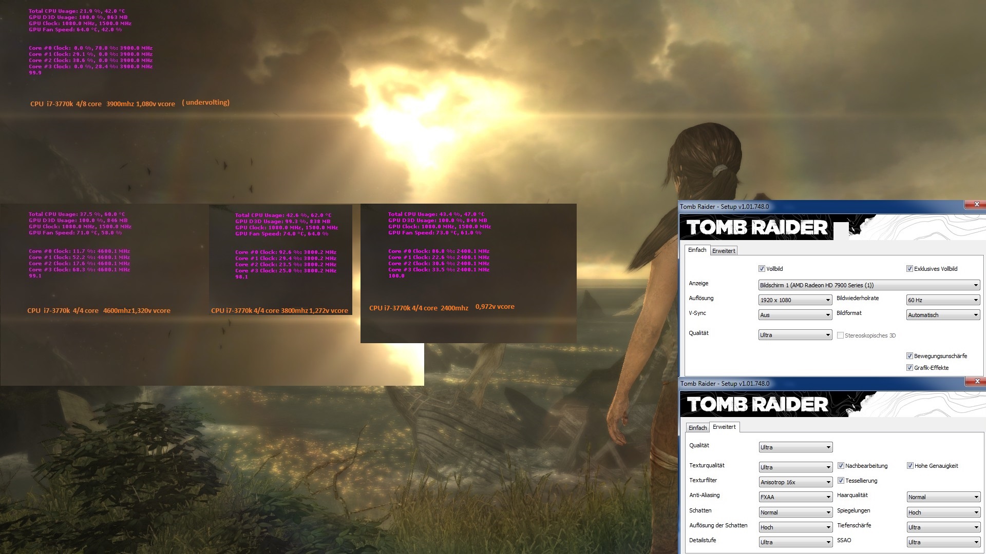

Hast du ein anders Spiel ausser BF4 was du testen könntes zb. Tombraider-2013 das stark GPU abhängig ist?

Grafiktreiber hab ich neu installiert. Mich wundert das im 3D Mark angezeigt wird, dass der Treiber nicht richtig installiert wurde.

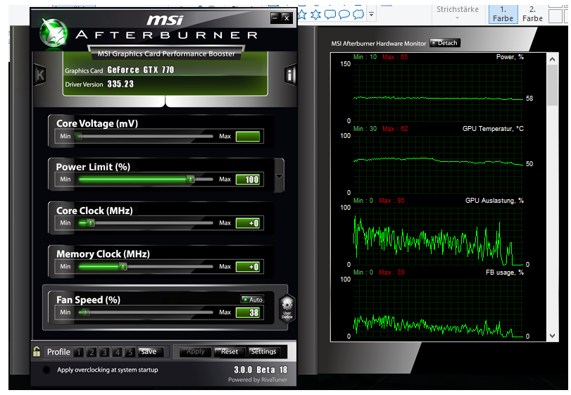

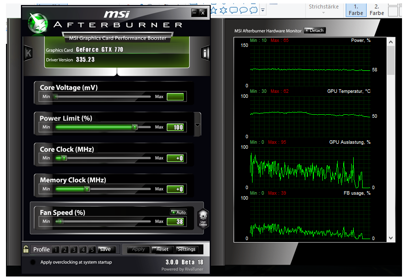

Hwinfo laden, afterburner laden, OSD aktivieren, Screenshot machen wenn es ruckelt und dann hier Posten.
Auf dem Screenshot sollten zu sehen sein:
CPU Auslastung
GPU Auslastung
CPU temp
GPU temp
CPU Takt
GPU Takt
Das wäre so das wichtigste.

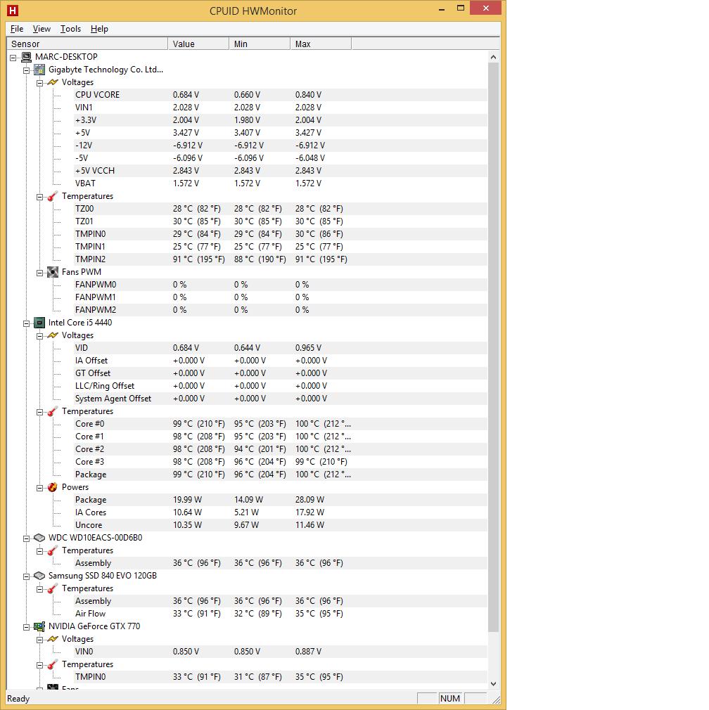

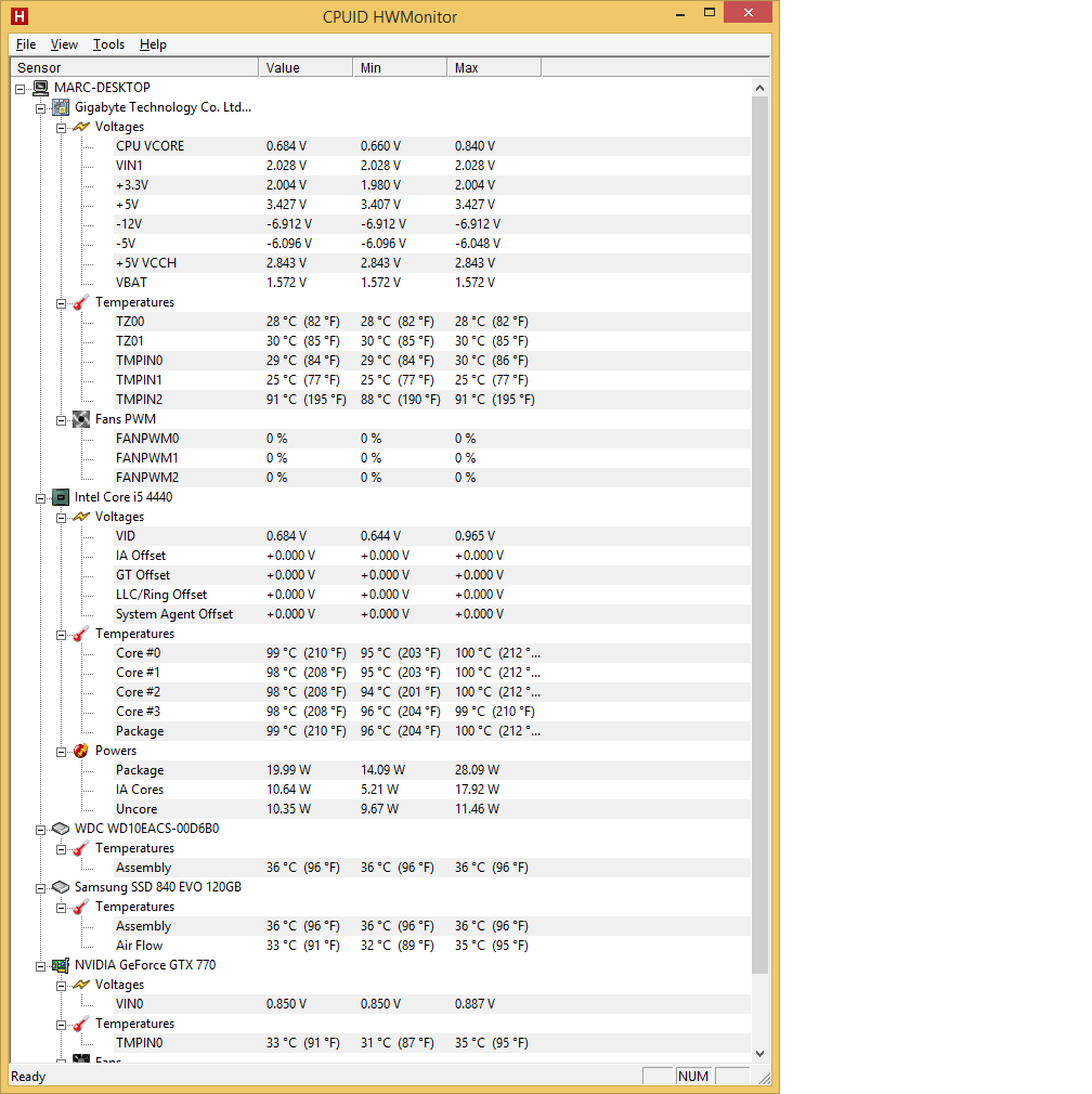

Bei Cinebench arbeitet er alle vier Quadrate gleichzeitig ab. Während dem Test hab ich Temps um die 100 Grad bei der CPU (screenshot 1). Erscheinen mir ziemlich hoch.
@Metaxa. Werde den Screenshot gleich noch anfertigen. Dauert nur kurz.
Ein bisschen zu hoch, lol :D

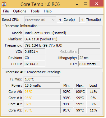

Gegentest mit CoreTemp.
CPU wird zu heiß und throttelt! CPU-Kühler nicht richtig montiert oder zu schwach bei nicht ausreischender Gehäusebelüftung bzw. Wärmeleitpaste nicht gut oder gar nicht aufgetragen?

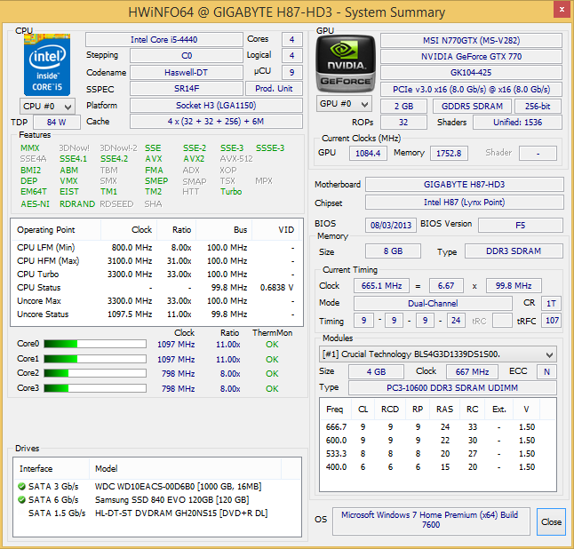

Anbei die fehlenden screenshots.
Bei den Temperaturen bezweifel ich, dass der Kühler ordentlich sitzt.
Bau ihn mal ab und dann wieder ordentlich dran.
Bzw. mach mal Prime an und fass vorsichtig den Kühler an.
Wenn er kalt oder nur lauwarm ist, sitzt auf jeden Fall was nicht richtig.
