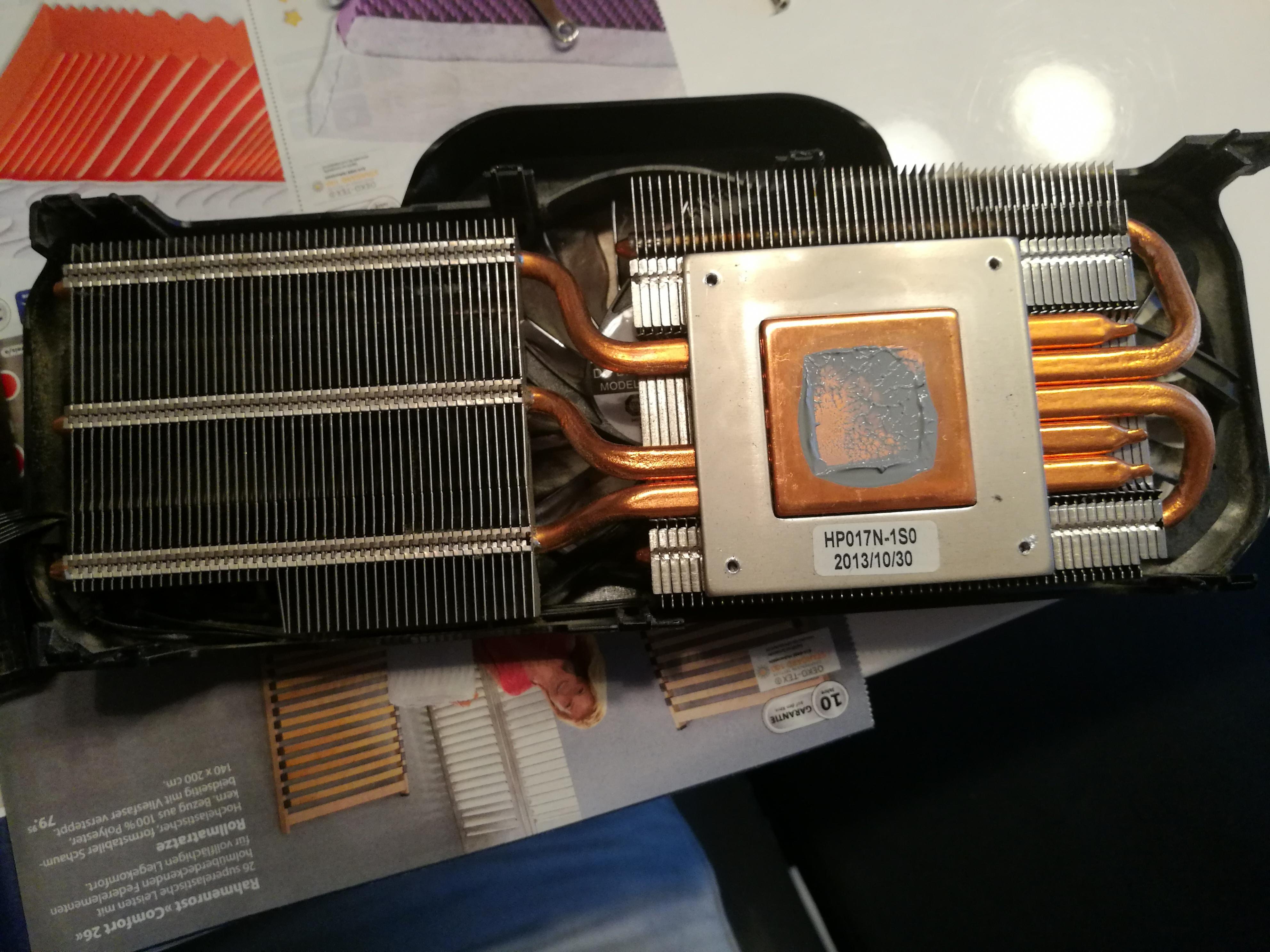

Ich denke mal du hast vergessen die Wärmeleitpatts auf den Ram zu tun und hast diese gegen die MX4 ausgetauscht aber dieser liegt eben meistens Tiefer und wird dann so überhaupt nicht gekühlt.
Somit ist dieser inzwischen wahrscheinlich defekt. Oder die Spannungswandler hier das selbe

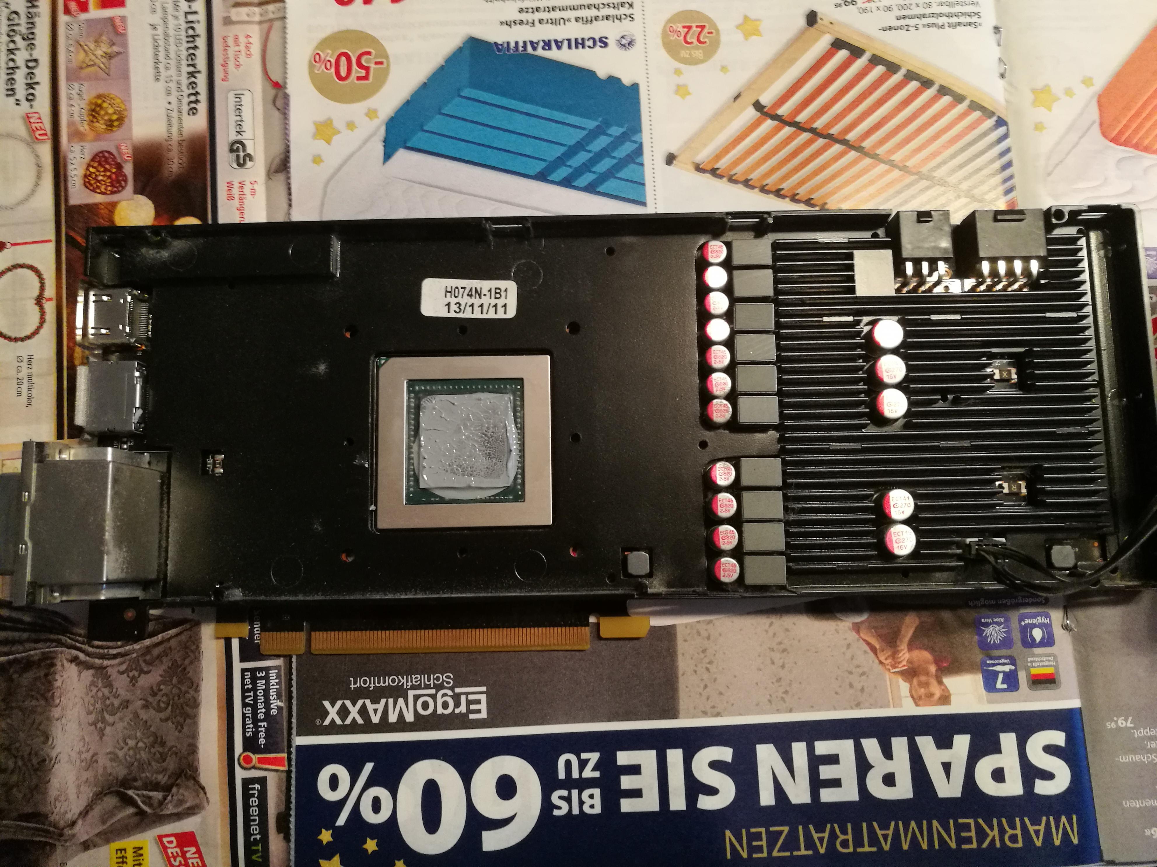

Und wo ist der ram? Ich versteh das grad nicht ganz
Die ganzen quadratischen Speicherchips die auf der Platine rund um den Grafikchip angeordnet sind?
Die sollten auch Kontakt zum Kühler haben um mitgekühlt zu werden.
Da der Grafikchip "dicker" ist als die VRAM Bausteine, müssen um die Höhendifferenz auszugleichen oft Wärmeleitpads verwendet werden.
Aber wie gesagt, Karte war vorher schon hin, also kannst du die entsorgen.
MfG

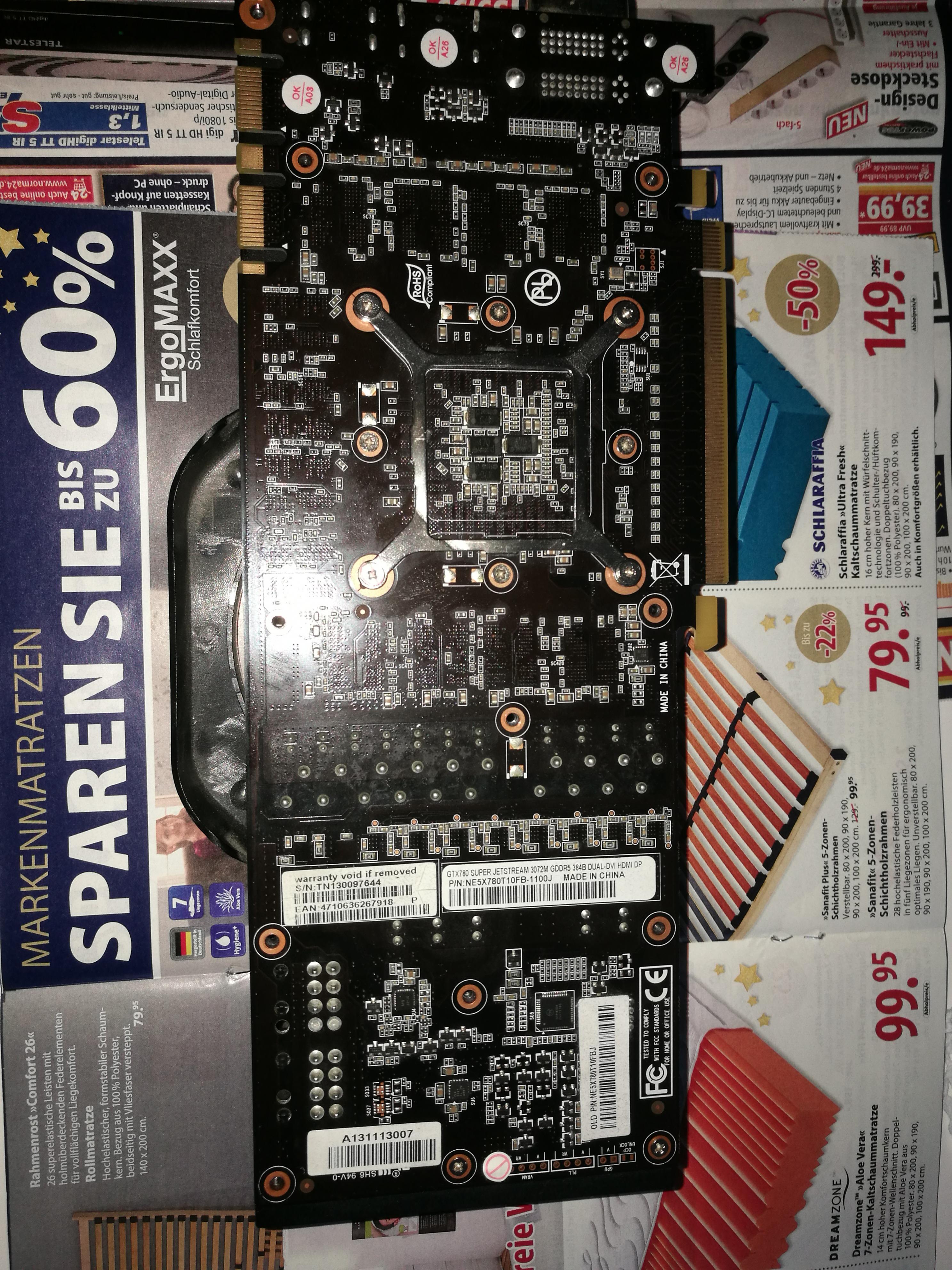

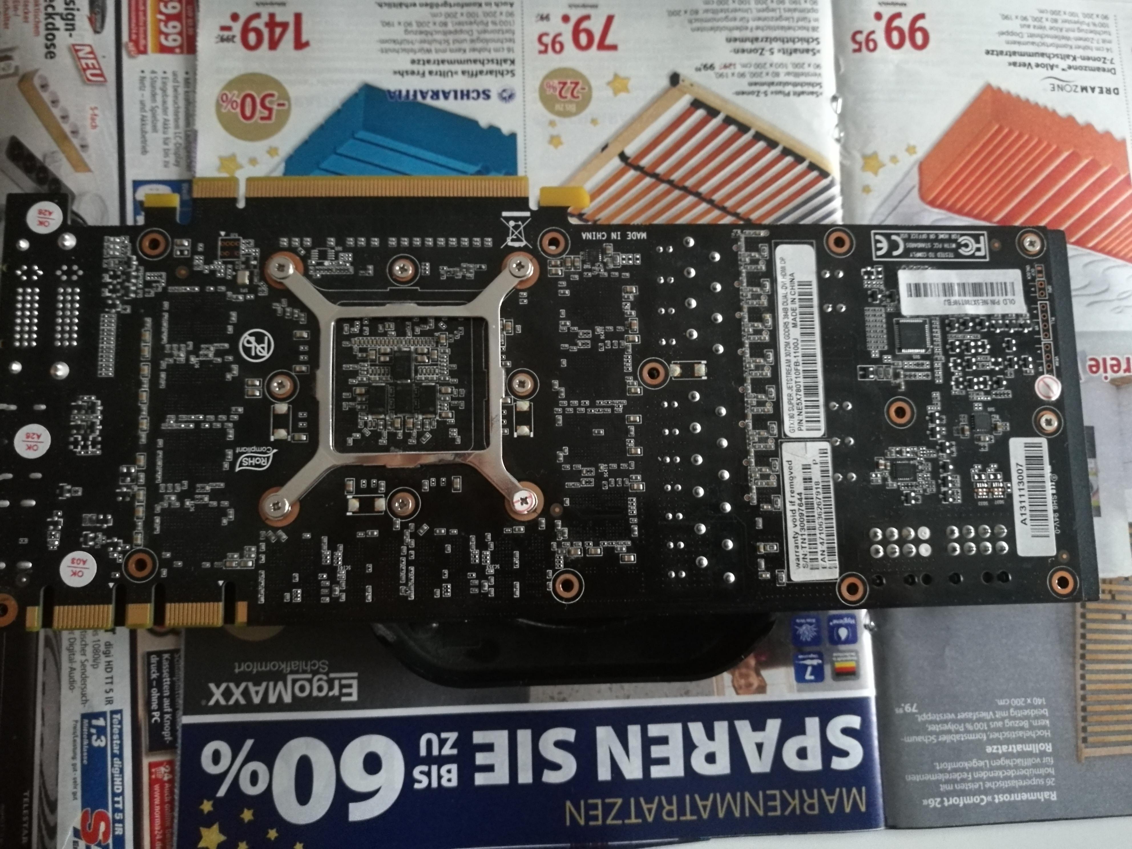

Ich hab die Grafikkarte gar nicht soweit geöffnet um an die VRAM zu kommen hier ein paar Bilder hab sie jetzt nochmal geöffnet.
