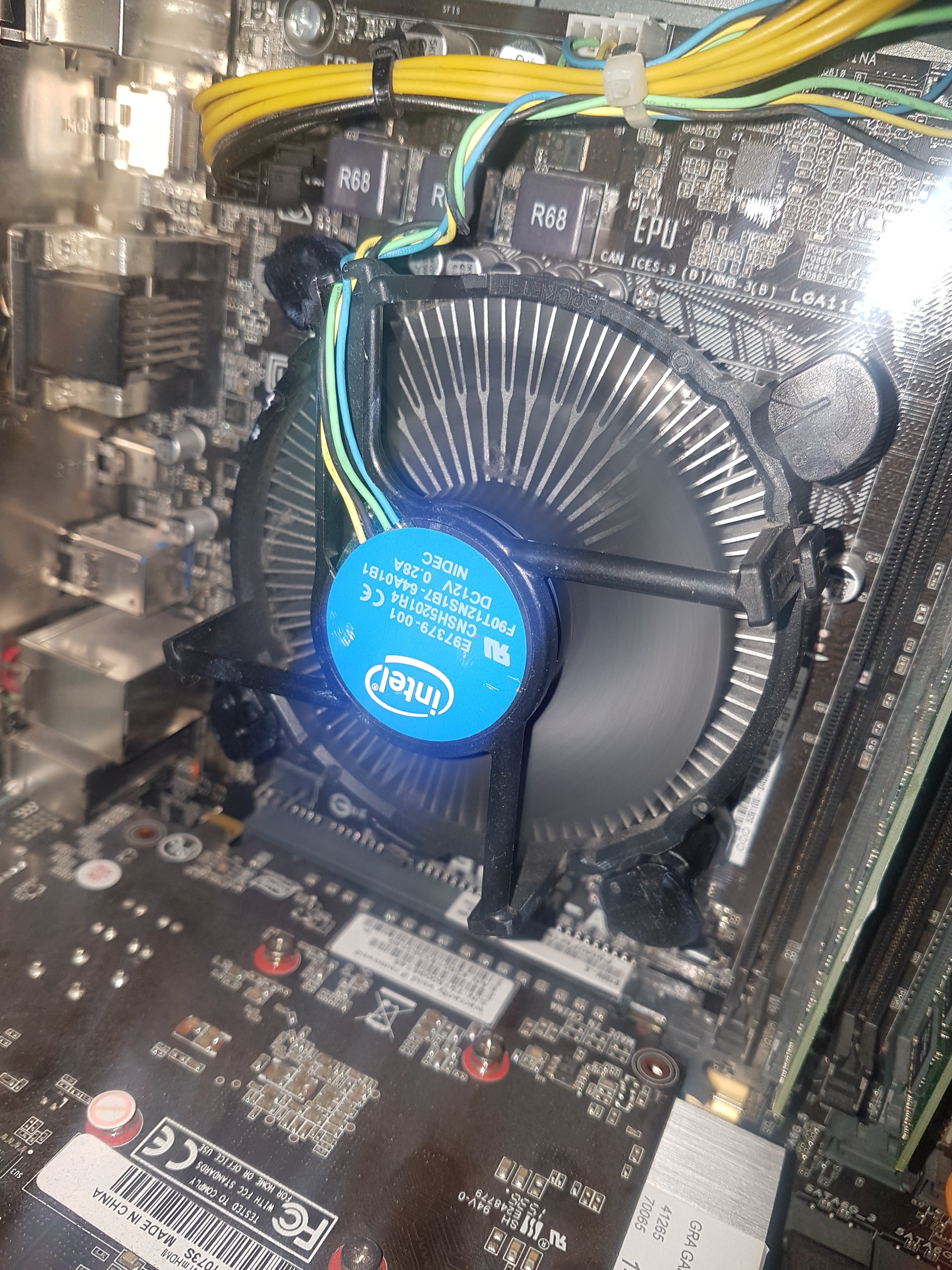

Das ist alles schon etwas hoch. Scheint aber auch kein Auslesefehler zu sein, sonst wären die Ergebnisse noch unwahrscheinlicher. Poste doch mal ein Foto vom Kühler. Es könnte ein neuer vielleicht besser sein.
100% last bedeutet was? prime95?
wenn du nicht weißt wie der kühler heißt dann mache ein foto davon und lade das hier hoch. lüfter dreht sich?

Wenn ich Beratungsresistent wäre dann würde ich nicht hier fragen.
Bitte schön, ein Bild vom Kühler
Cardhu schrieb:
Nicht wegen der Wärmeleitpaste..
Du montierst wohl eher den Kühler falsch.
im ersten Versuch war das bestimmt auch der Grund
