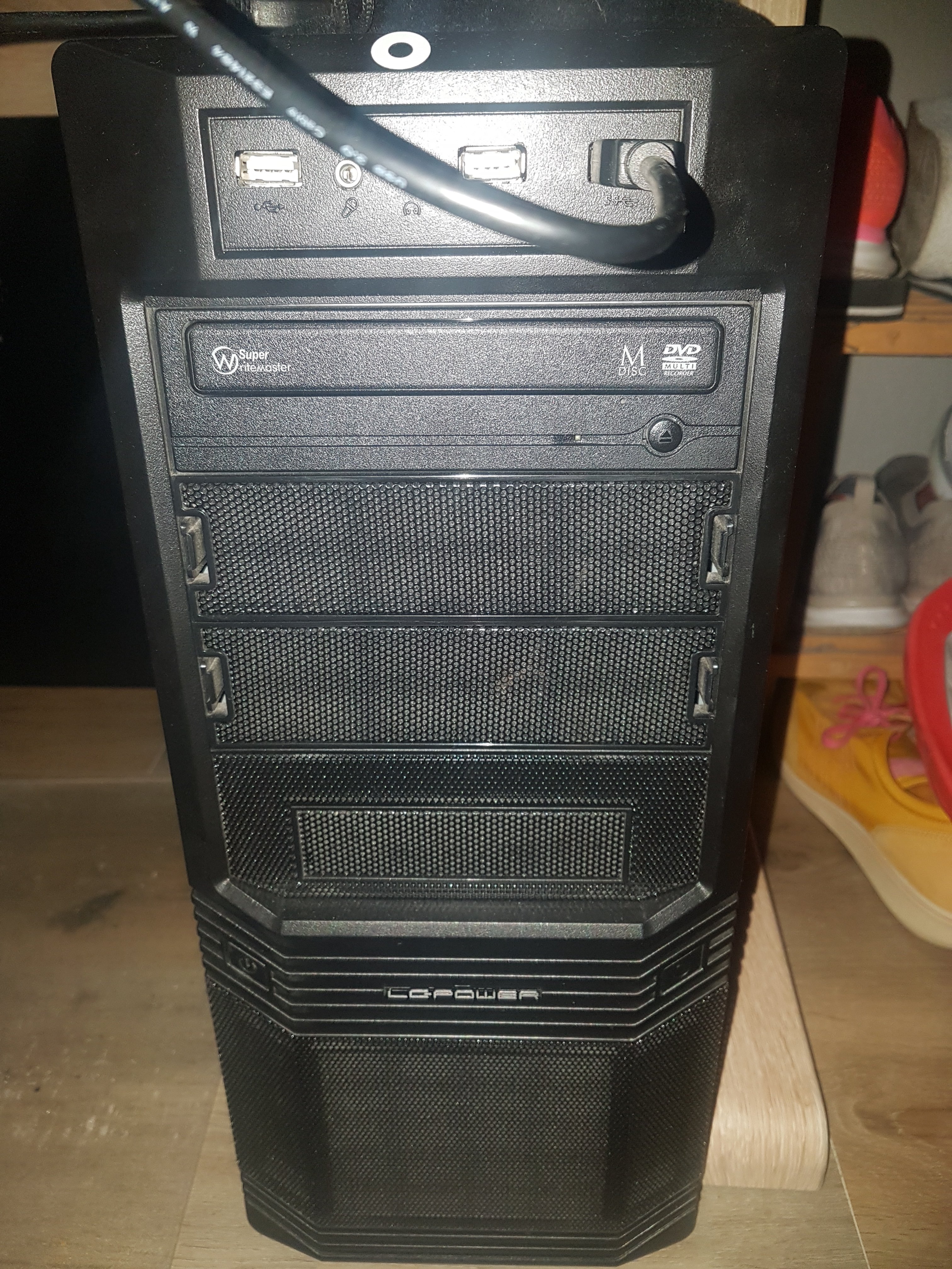

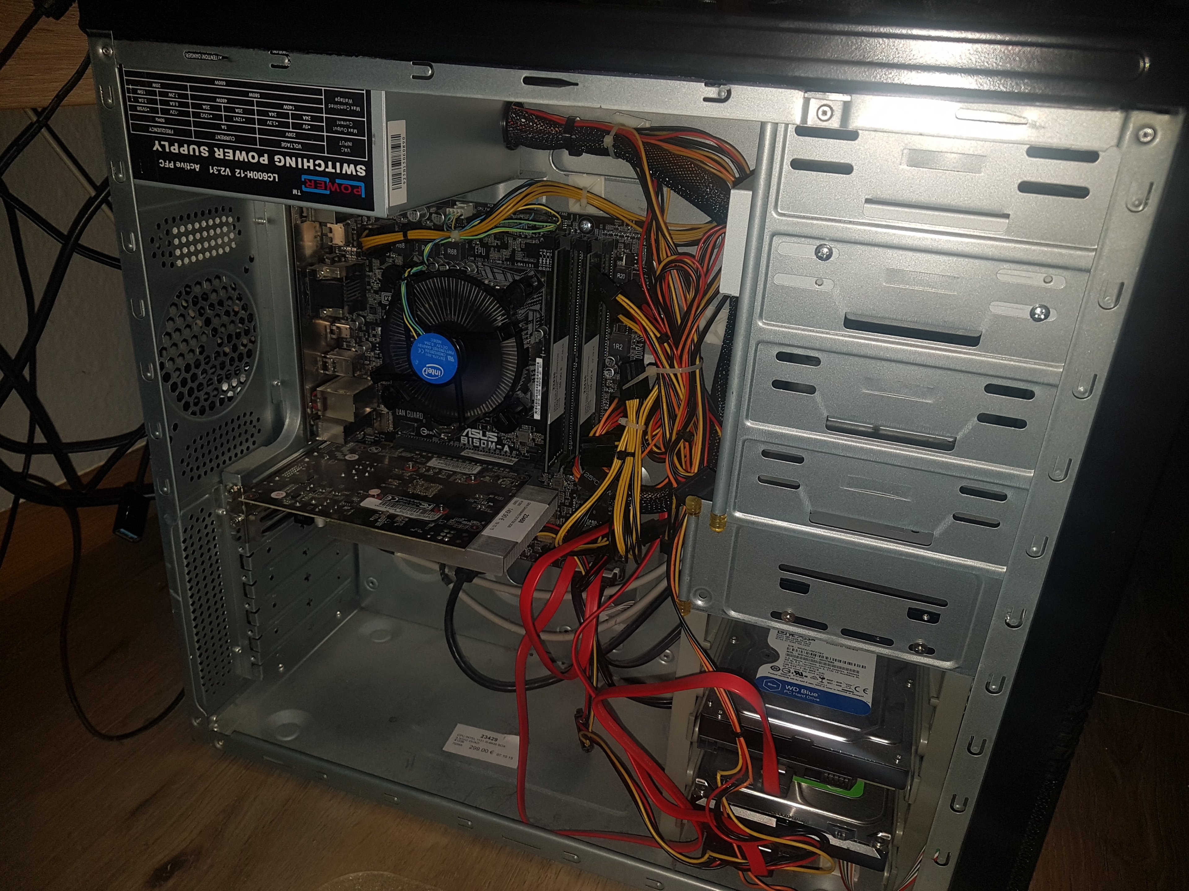

Wir müssen wissen, wie hoch der Kühler sein darf. Dazu müssen wir das Gehäuse kennen ;)
Kein Problem, wenn Fotos besser sind wie Maße..................

Die Maße des Gehäuses sagen halt nicht direkt aus, wie hoch der Kühler sein darf. Das hängt dann auch davon ab, wie der Mainboard-Tray positioniert ist und wie hoch die Abstandhalter sind.
In dein Gehäuse passen Kühler bis 150mm. In dem Fall wären der angesprochene Ben Nevis oder der Brocken EVO passend und nicht zu teuer.
Eventuell noch einen kleinen Hecklüfter verbauen, damit da überhaupt bisschen Luftstrom herrscht.
