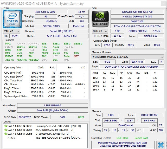

Mainboard:ASUS B150M-ATRIPLE.M schrieb:welches mainboard bei welcher biosversion ?
Bios: American Megatrends 3402
