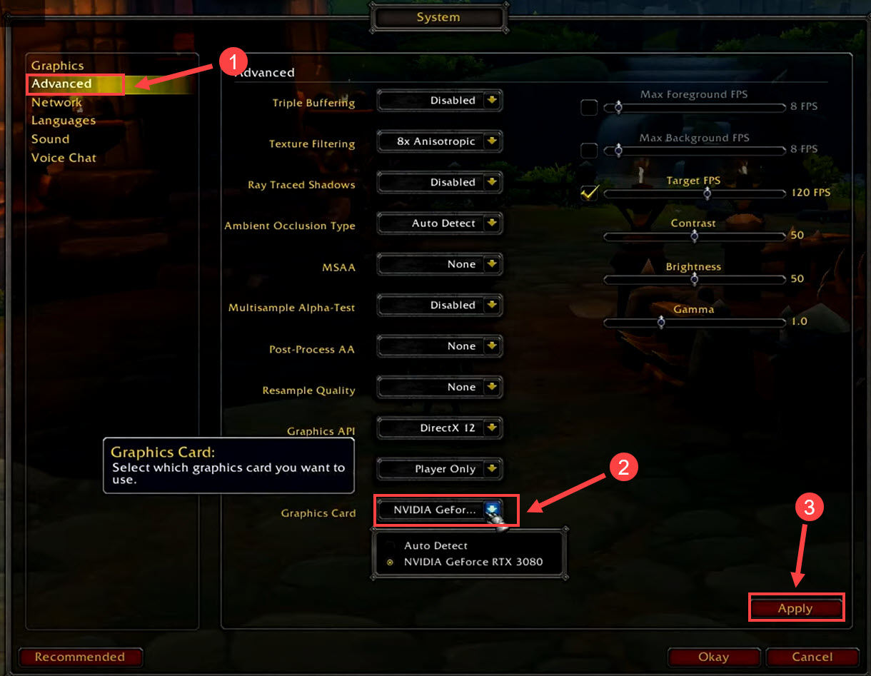

Ich habe im GPU Treiber nun mal die OpenGL CPU auf die RTX umgestellt, vorher war auto. Werde das kurz testen, und dann mal ins Bios schaun, ob ich dort die RTX auch einstellen muss.
Sollte zwar nicht so sein, aber wäre denkbar.

Check das mal. Für mich hört sich das auch bisschen an als ob WOW auf deiner iGPU läuft
Und auch in Windows selbst:
Start -> Einstellungen -> System -> Bildschirm -> Grafik -> Dann WOW suchen und dann checken ob da irgendwas verstellt ist: (Ich konnte es jetzt nur auf Win11 testen aber sollte bei Win10 nicht anders sein)

WOW stand auf RTX 3080ti, und ich hab auch die DX Varianten mal durchgetestet, es änderte nichts.

Also ich habe im Bios keine Optionen gefunden für die GPU, habe die Classicanwendung nun direckt auf höchste Leistung RTX 3080 eingestellt, das Feld bei GPU Planung war voher frei.
Tja, leider hat alles nix gebracht.
Edit: wie von mir erwartet, hat auch die Option, das Windows entscheidet keinen Einfluss.
Ach ja, es gibt überhaupt nur die Option die RTX entweder mit hoher oder weniger hoher Auslastung zu nutzen, eine iGPU fand ich da nicht.
