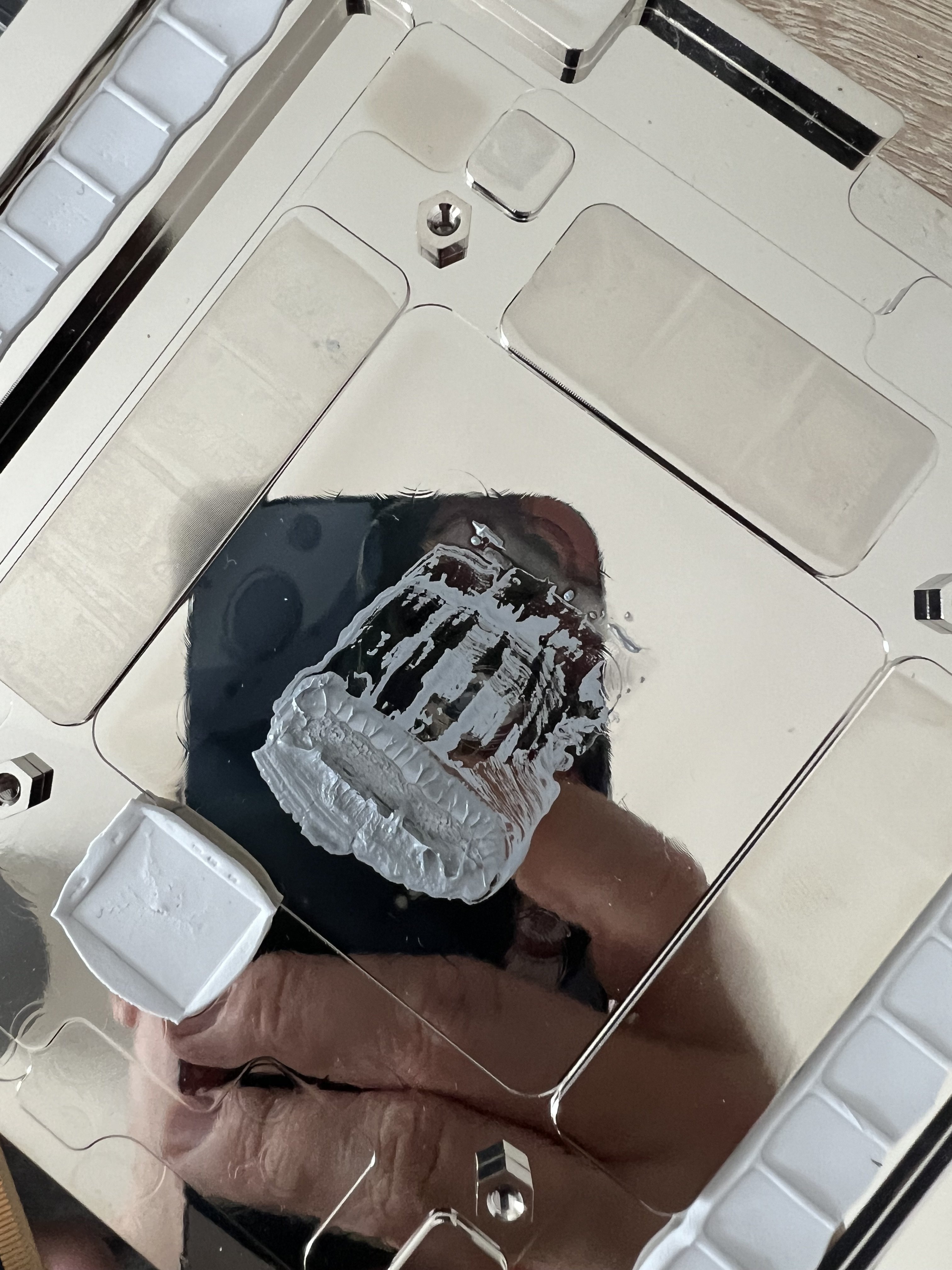

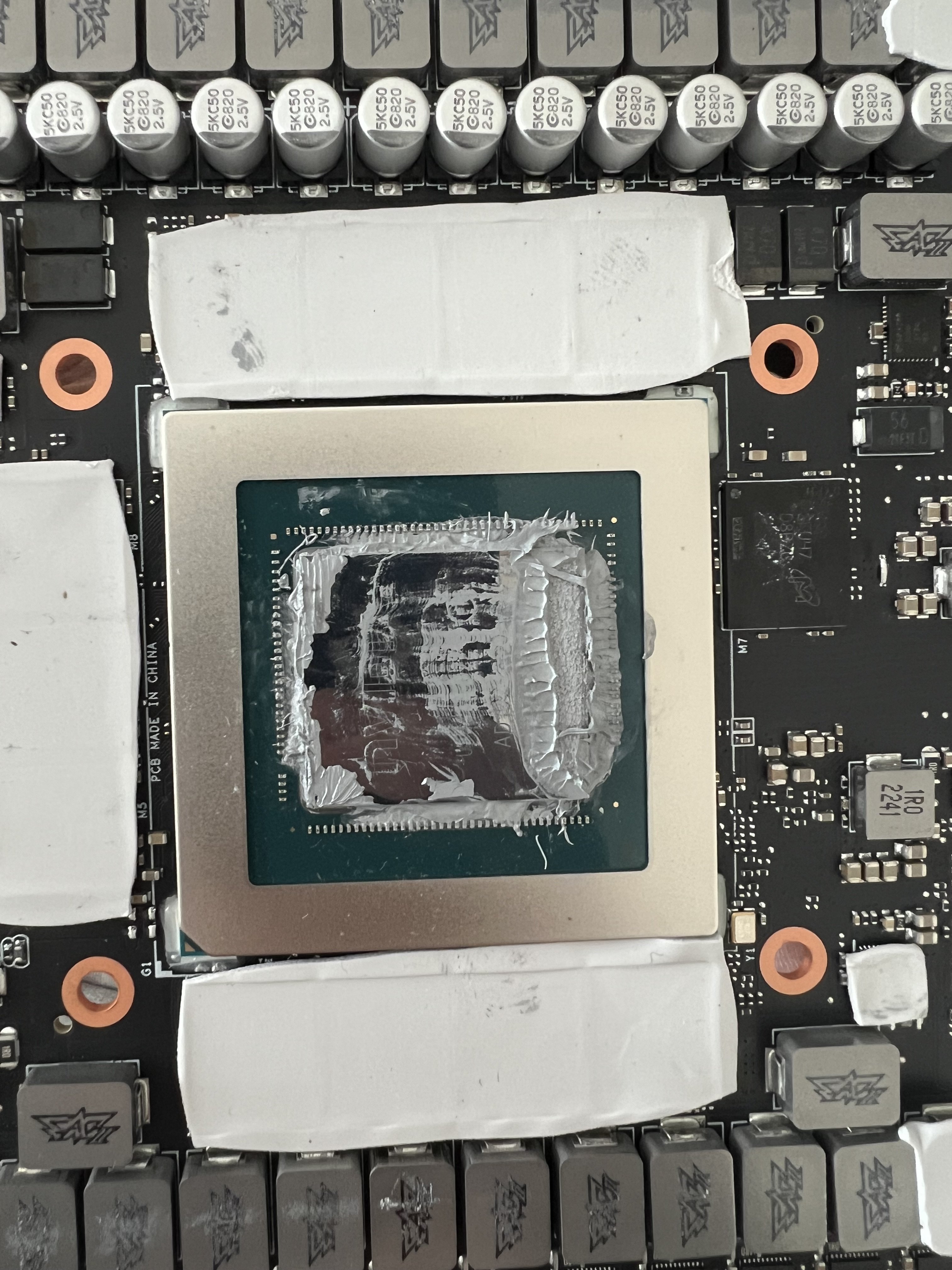

Ist die wlp runtergerutscht?! Wtf sowas hab ich noch nie gesehen
Reaktionen: coxon
Schaut seltsam aus, aber viel Anpressdruck scheint hier auch nich gegen zu haben, die Ecken sind nie komprimiert worden.
Was wurde da für Paste draufgeklascht?
wärmeleitpaste komplett entfernen (und nicht nur zusammenkratzen) und neu auftragen
