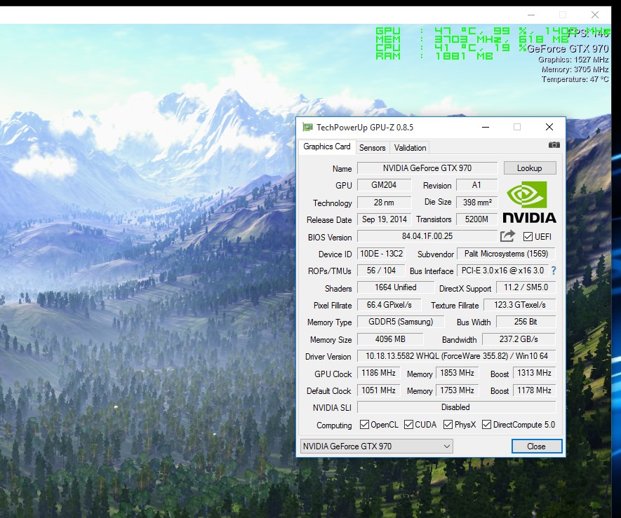

Laut dem neusten GPU-Z läuft die Graka nur im PCI-E 3.0 4x Modus

Setz die GPU mal unter Last, mit 3DMark beispielsweise, und guck dann, was ausgelesen wird.
Das FRAGEZEICHEN im GPU-Z hinter der PCI-Express Anzeige ist zum überprüfen, nutz das einfach.

Hab die Karte mit Valley und auch mal dem integriertem Bench getestet - immer 4x

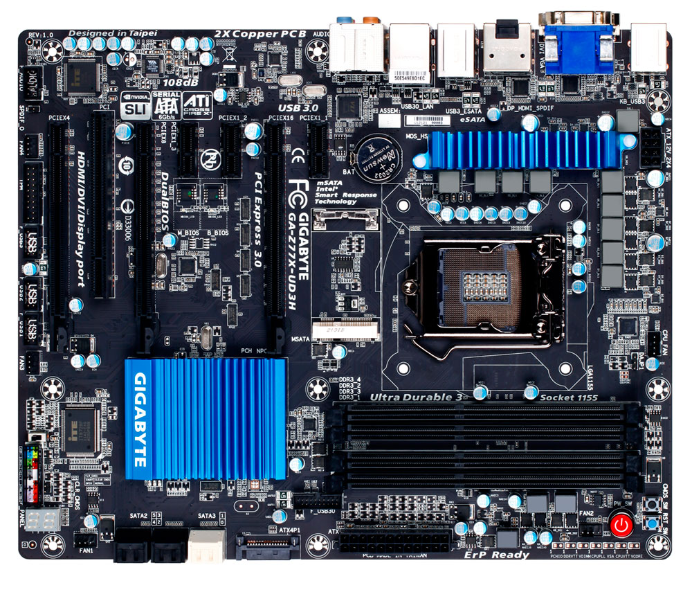

Die Karte muß in den oberen 16er Slot, nur der is auch mit 16 Lanes angebunden.
Der mittlere 16er Slot ist nur mit 8 Lanes angebunden und der untere 16er ist nur mit 4 Lanes angebunden.
Wenn was in den 1er Slots steckt, könnte dies evtl auch Lanes abzwacken. Wie die 1er angeschlossen sind, weiß ich nicht genau, die hängen aber normalerweise mit dem unteren 4er zusammen am Chipsatz.
Die 16 Lanes vom Oberen kommen von der CPU.
Hier nachlesen wieviel Lanes die Slots haben
http://www.gigabyte.de/products/product-page.aspx?pid=4153#sp

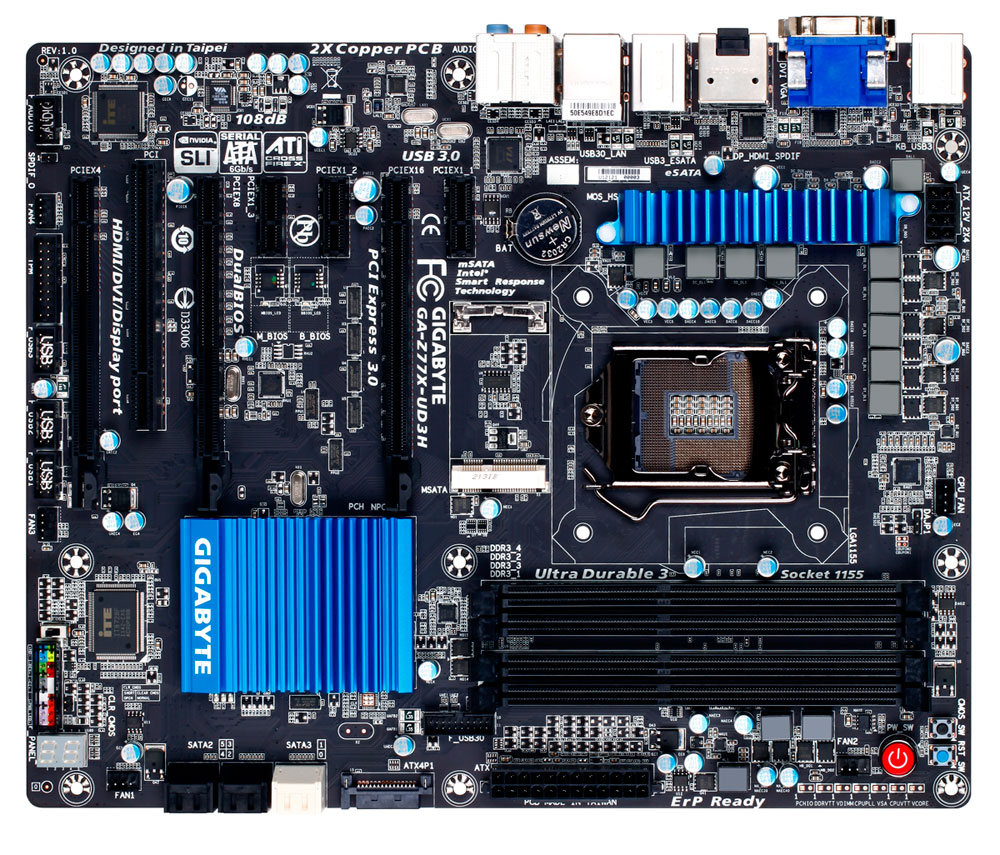

ok nochmal ...
dort gesehen von rechts - der zweite Steckplatz .. der 16x Steckplatz ..
es ist sonst rein garnichts anderes angeschlossen - keine Karte

Der mittlere 16er ist nur mit 8 Lanes angeschlossen. Bleibt dennoch die Frage, wieso die Karte nur @x4 läuft.
Sie müßte laufen im mittleren mit PCIe 3.0 x8. Mehr geht im mittleren nicht.

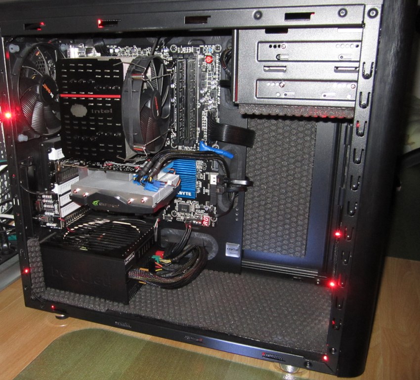

nicht der zweite PCI-E Graka Slot ...sondern der zweite SLOT !
Also erst der PCI-E 1x dann der PCI-E 16x !

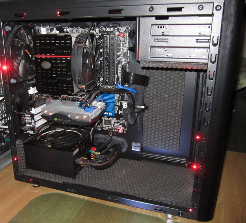

ok, ich bau mal kurz raus und wieder rein
Du hast doch geschrieben, dass keine weitere Karte ausser die Grafikkarte verbaut ist.....
Was ist den das fuer eine Karte die ÜBER der Grafikkarte hängt ????
Wo ist da eine zweite Karte, Zaptek? Ich sehe da den fetten CPU Kühler, weißes Slotblech, dann die Graka...
ich weiß nicht was du da siehst - das ist alles nur eine Graka :)
ABER !! vielen DANK an ALLE
Ich hab die Karte aus und wieder eingebaut - zack -16x ! :) :) :)
Genial
er meint evtl. diese kleine Karte von der LED Steuerung .. das kann sein ;) ..
