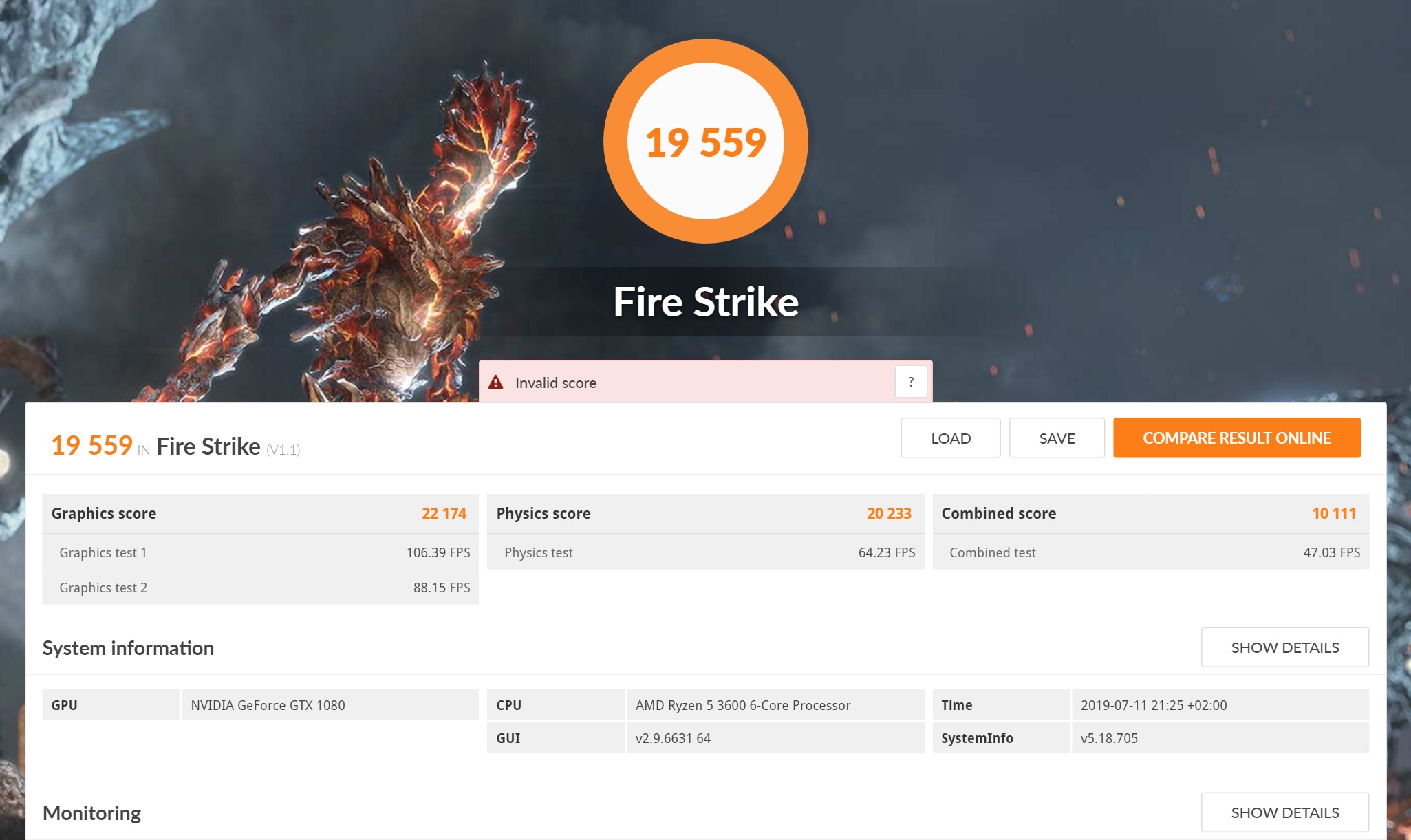

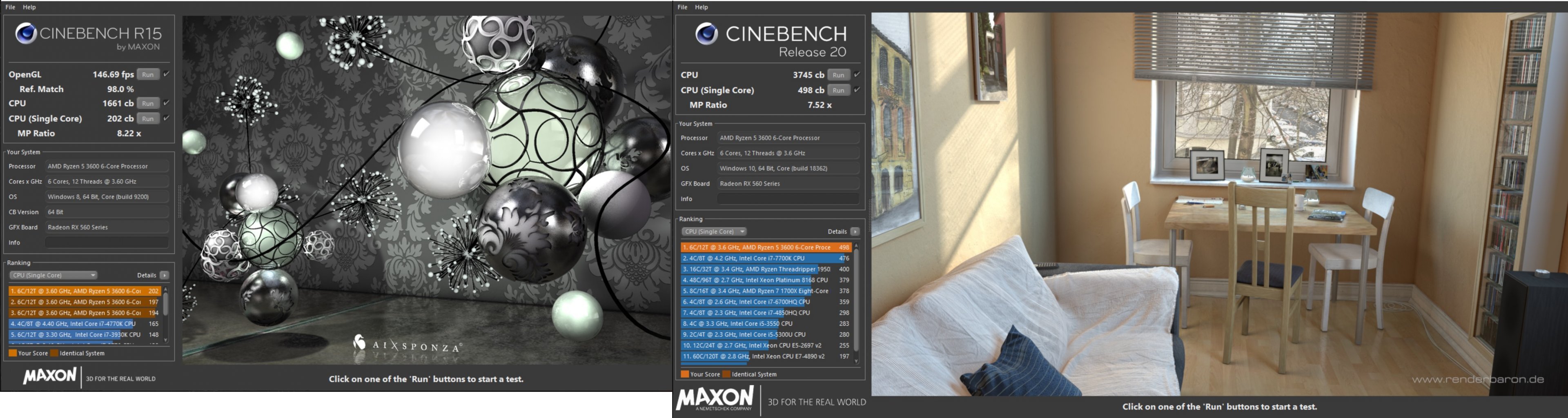

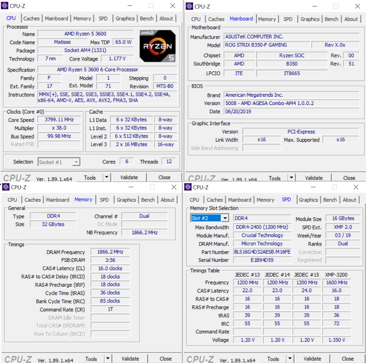

Ich poste noch 1-2 Bilder falls jemand Interesse hat wie der Rechner läuft.

Aber hey, wenn ich Benschmarke seh ich die Unterschiede
als ich meinen 3600 hatte hab ich 3 tage lang alle PBO Einstellungen einzeln getestet danach 6 Tage lang Kombinations Einstellungen hab bestimmt 40-50 Stunden nur gebencht
und schau dir mal meinen Screenshot an CB R15 = 202 im SC und 1661 im MC
Denn derBauer kennst du doch bestimmt der beste Deutsche OC´ler
der bekommt auf einen X570 Board in dem Video mit normaler Kühlung wie ich sie auch habe (also luft) nur 1594 hin und im Singel 198
