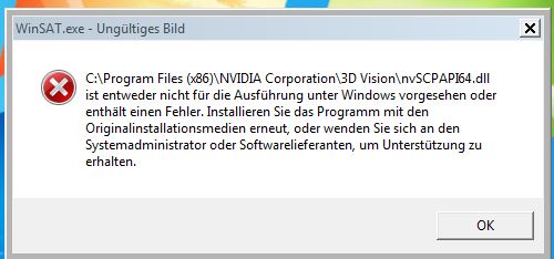

ich habe gerade eine gebrauchte Gigabyte GeForce GTX 970 G1 Gaming eingebaut. (Upgrade von meiner GTX 770). Ich habe den Graka-Treiber deinstalliert und dann wieder neu installiert. Wenn ich nun zB den Windows-Leistungstest mache, so erscheint mehrfach folgende Fehlermeldung im Anhang.
Overwatch spielen kann ich soweit aber.
Kann mir jmd helfen?

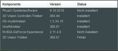

Beim installieren des Treibers kommt am Ende folgende Fehlermeldung

Systemsteuerung -> Programme deinstallieren
Mit DDU remover mal alles von nvidia löschen und dann neu den Treiber installieren.
Wie sieht dein restliches System aus ?
DDU hat mir erstmal mitgeteilt, dass er irgendwas von meiner ganz alten Radeon 5770 gefunden hat :D
Habe damit von nvidia alles gelöscht im abgesicherten Modus und anschließend den Treiber neu installiert.
Am Ende der Installation kam Fehlermeldung #2 und in Windows immer wieder mal Fehlermeldung #1.

Du versuchst nicht zufallig die Treiber im abgesichertem Modus zu installieren?! welche Treiberversionen hast du schon probiert?
Beim Installieren würde ich einfach alles abwählen bis auf den eigentlichen Treiber.
