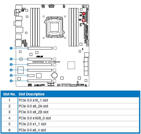

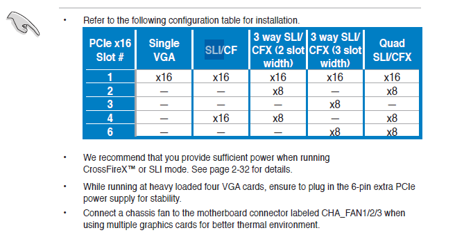

Ich habe zwei Palit GTX 970 im SLI laufen auf einem Asus Rampage IV Extreme. Alles wunderbar, solange die Karten in Slot 1 und 2 mit x16 und x8 Lanes stecken. Ich will aber auch die letzten 3% Leistung fürs Benchen haben und darum x16 und x16 laufen lassen. Das wären die Slots 1 und 4. Laut Handbuch soll man bei einem SLI System auch diese beiden nehmen. Wenn ich die Karten aber so stecke, werden sie beide erkannt, ich kann aber in der Nvidia Systemsteuerung kein SLI auswählen. Beim ersten PC start wurde gar keine Möglichkeit für SLI angezeigt, nach dem Neustart ist das Feld ausgegraut und angeblich wäre keine SLI Brücke angeschlossen. Das ist aber die Gleiche wie bei slot 1 und 2. Auch andere Brücken werden nicht erkannt. Ich habe einfach keine Ahnung warum das so ist und was das Ganze soll. Es ist einfach nicht sinnig. Vielleicht kann mir trotzdem einer helfen.

Moin!
PCIe x16 Lane-Schalter
Diese Schiebeschalter erlauben Ihnen die Aktivierung und Deaktivierung der jeweiligen
PCIe x16-Steckplätze. Falls eine der montierten PCIe x16-Karten defekt ist, können
Sie mit diesem Schiebeschalter die defekte Karte ohne eine Demontage aller Karten
finden.
die Schalter sind oben rechts auf dem Mainboard.

Wenn alle Regler offen sind dann werden die Pci-E Lanes höchstwahrscheinlich für Quad Sli aufgeteilt . Aktiviere nur die von dir benötigten Slots per Schalter dann gehe ich davon aus das alle verfügbaren Lanes nur auf 2 statt 4 Slots aufgeteilt werden .
Dem stimme ich voll zu! Quasi wie Punkt eins bei mir ^^
