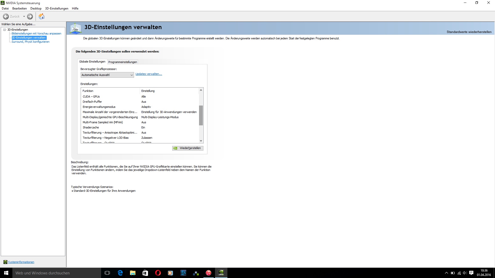

genau das ist ja das Problem unter 3d Einstellungen ist es garnicht aufgeführt Nvidia.jpg

ich weiß nicht warum dsr nicht geht ich habe ein Bild hochgeladen. Das einzige was ich mir vorstellen könnte ist das es sich um eine
OEM GTX 970M handelt. Es gab auch eine GTX 760 OEM. Somit wäre es nicht das erste mal das Nvidia sowas macht. Das ist aber reine Vermutung

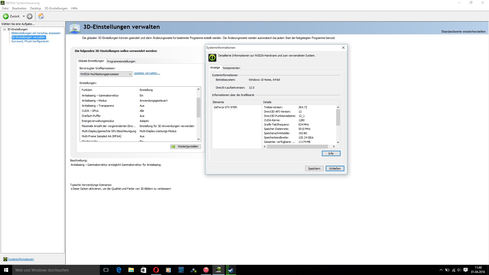

Den aktuellen von Nvidia direkt von der homepage. Ich habe echt alles ausprobiert mein bester Freund hat ein Asus G751 mit 970m. Er kann DSR auswählen. Deshalb wundert mich das nun noch mehr. Der Treiber heißt 364.72
