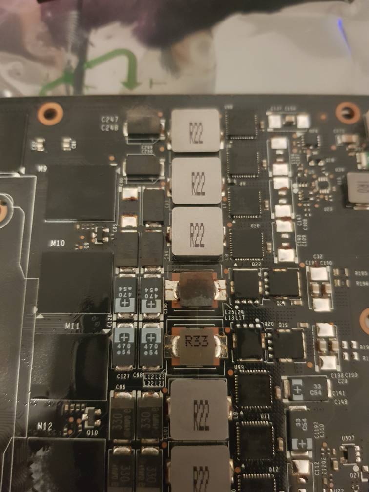

Hallo Zusammen,
Mir ist gerade beim Spielen der PC plötzlich aus gegangen, habe dann auch einen verbrannten Geruch vernommen.
Der PC fährt seitdem nicht mehr richtig hoch, es kommen jedes Mal Bluescreens mit anderen Meldungen. Ein Bild habe ich aber noch.
Ich bin dem Geruch mal nachgegabubd habe den Übeltäter ausfindig machen können, es ist ein Spannungswandler mit der Bezeichnung R33 (Bild dazu ist angehangen). Einen anderen Schaden konnte ich auf dem PCB nicht erkennen.
Hat das schonmal jemand gehabt und weiß was ich da am besten mache?
Einen neuen kaufen und verlöten oder ist das Hoffnungslos?
Wäre super wenn ihr mir weiterhelfen könntet :D.
Gruß
G0ku737
Klar kannst du eine neue Spuele bei Reichelt, Conrad, etc. kaufen.
Aber eine solche Spule ist rein ein Stück gewickelter Draht. Irgendwas hat da zu viel Strom durchgejagt, wahrscheinlich die Transistoren rechts davon. Warum auch immer.
Die Spule kostet Cents bis paar Euro, aber wer weiß ob das reicht. Garantie ist keine mehr drauf? Oder hast du maximal übertaktet und vielleicht auch die Spannung erhöht?
Consumer Karten sind eben auch Consumer Müll. Die sind nicht dazu ausgelegt auch wirklich genutzt zu werden....
Meist hat es dann noch mehr entschärft wegen überspannung, neben dem unteren R33, rechts der sieht auch Tod aus...

Ach die liebe X3.... Die Induktoren (R33 und auch R22) brennen schon mal durch bei den Inno3D Karten - sie sind soweit ich weiß bis 125° C spezifiziert.... Und es gibt bei der Karte Probleme mit der Kühlung. Daher ist übertakten immer etwas problematisch...
Wenn du genau weißt was verbaut ist und löten kannst, ist das wohl weniger ein Problem. Sind nun gängige Bauteile.. Hatte meine immer in der RMA...
Sind zumindest Bauteile von Eaton, würde auf so etwas Tippen: https://www.digikey.de/product-detail/de/eaton/HCMA1305-R33-R/283-4561-1-ND/5168211
Evtl. hat es aber auch die MOSFET zusätzlich mitgegrillt... Garantie und Einschicken wäre die bessere wahl^^ Viel Erfolg...

die zwei spulen sind teil des memory vrms - nicht der gpu core.
speicher übertaktet?

Das PCB sieht mir nach Feuchtigkeitsschaden aus, nein ich meine damit nicht die ÖL Flecken von den wärmeleitpads.
Viele SMD Bauteile bzw. deren Kontakte sind auf deinem PCB oxidiert.
Bei zu hoher last auf Dauer gehen als erstes die Mosfets kaputt und nicht erst die Spannungswandler der Speicher.
Wenn du R33 tauschen würdest, würde er vermutlich nach kurzer zeit wieder ab rauchen.

Das ÖLige ist normal und kommt von den Wärmeleitpads.
Die Oxidierten stellen an den Kontakten sind allerdings nicht normal und stammen vermutlich von der AiO.
Will nicht sagen das die undicht ist aber AIOs fangen an zu schwitzen wenn die Raumtemperatur sehr niedrig ist und die Karte prompt warm wird.
Das in der Mitte ist die Stromversorgung vom Speicher, wenn ich mich recht erinnere. Den Speicher haste natürlich nicht übertaktet?
Und warum ich das weiß? Du bist nicht der erste. Das hats schon bei einigen gemacht. Die werden halt nicht extra gekühlt, obwohl sie es scheinbar nötig hätten.
Findest die anderen "Geschädigten" normalerweise in den OC-Threads.

Man sieht ja die beiden für den Speicher sind flacher als die für die GPU und haben keinen kontakt zum Kühler.
Ist mir beim Zusammenbau gerade nochmal aufgefallen.
Für mich ist das im Grunde einfach ein Designfehler... Es wurde möglicherweise einfach übersehen und später dann als unproblematisch abgestempelt.. Naja mal sehen was sich da noch ergibt.
