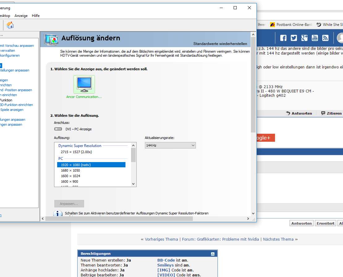

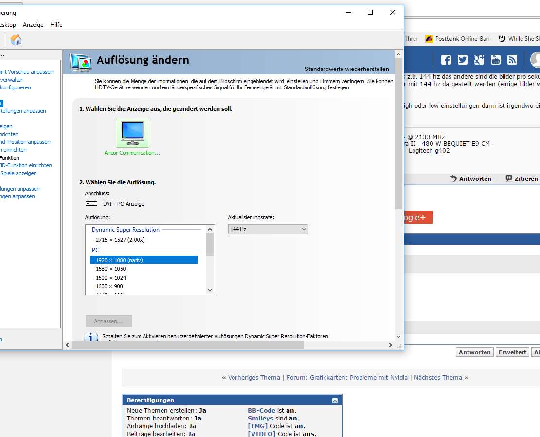

ich habe frisch eine MSI 1070 armor oc an einem ASUS vg24bqe angeschlossen.
in der nvidia-systemsteuerung kann ich 144hz einstellen und die info am monitor bestätigt das 144hz ankommen.

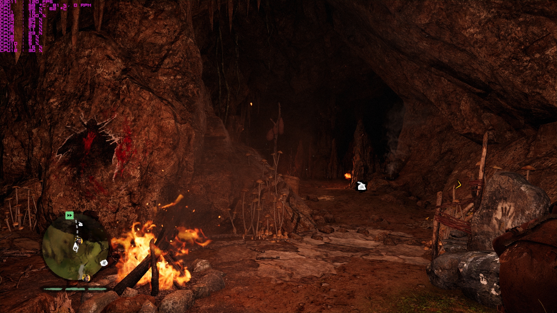

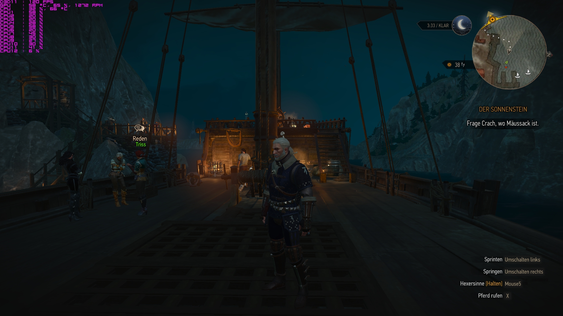

nur wird jedes spiel irgendwie auf 120 fps beschränkt und geht nie auf 144 fps ... egal welche grafikeinstellungen aktiv sind.
also alles auf niedrig sind 120 fps wie auch alles auf ultra.
getestet habe ich das bisher in farcry primal, the witcher3 und crysis3.
die fps habe ich mit dem msi afterburner anzeigen lassen.

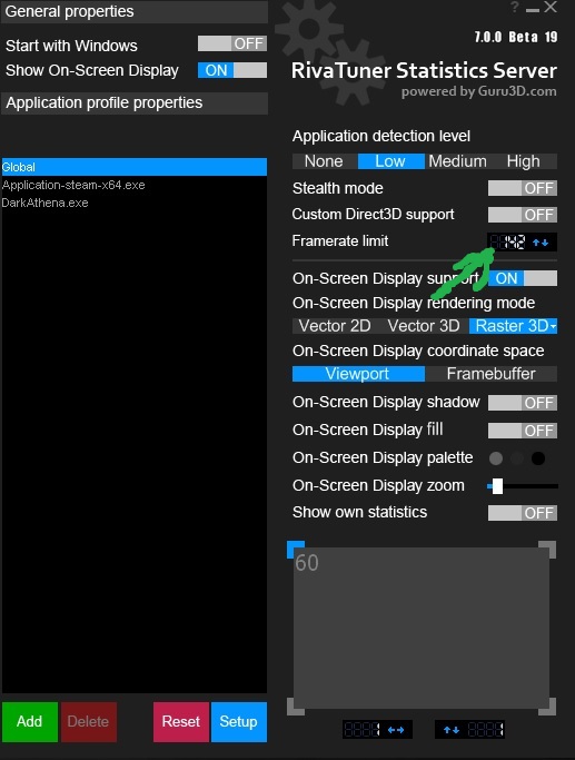

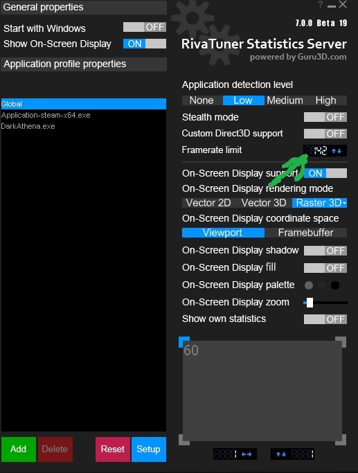

Da läuft bestimmt auch RTSS (Riva Tuner Statistic Server)
Da gibt es einen Fps Limiter.
(Siehe Anhang)
Wenn der Afterburner gestartet ist solltest du das RTSS Symbol unten rechts in der Taskleiste sehen.
danke
genau der war es.
