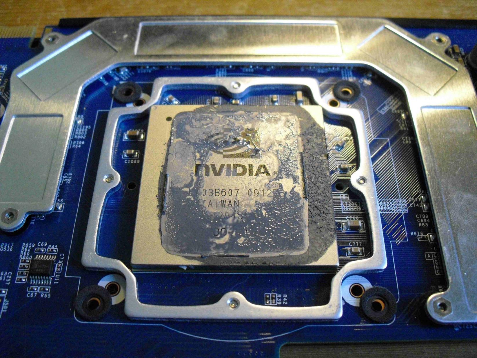

Habe eine gebrauchte GTX260 von KFA² gekauft.
Läuft eigentlich ohne Probleme.
Muss jedoch leider feststellen, dass sie im Furmark (alles auf extrem) sehr heiß wird und zudem unnormal viel verbraucht.
Nach etwa 300s sind 95° erreicht, mit Tendenz nach oben.:freak:
Parallel dazu habe ich einen Verbrauchsmesser direkt zwischen Netzteil und Dose.
Beim Anlaufen von Furmark erreicht der PC einen Verbrauch von etwa 350W.
Nach 300s bei 95° sinds nochmal knapp über 100W mehr, also über 450W.
Ich hatte vor dieser GTX schon zwei GTX260 im Referenzdesign.
Da lag der normale Verbrauch bei etwa 320W und die Temp bei 75°.
In Spielen siehts noch relativ normal aus, nur verbraucht sie auch hier mehr.

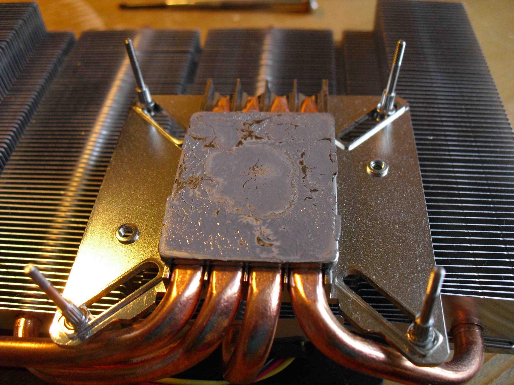

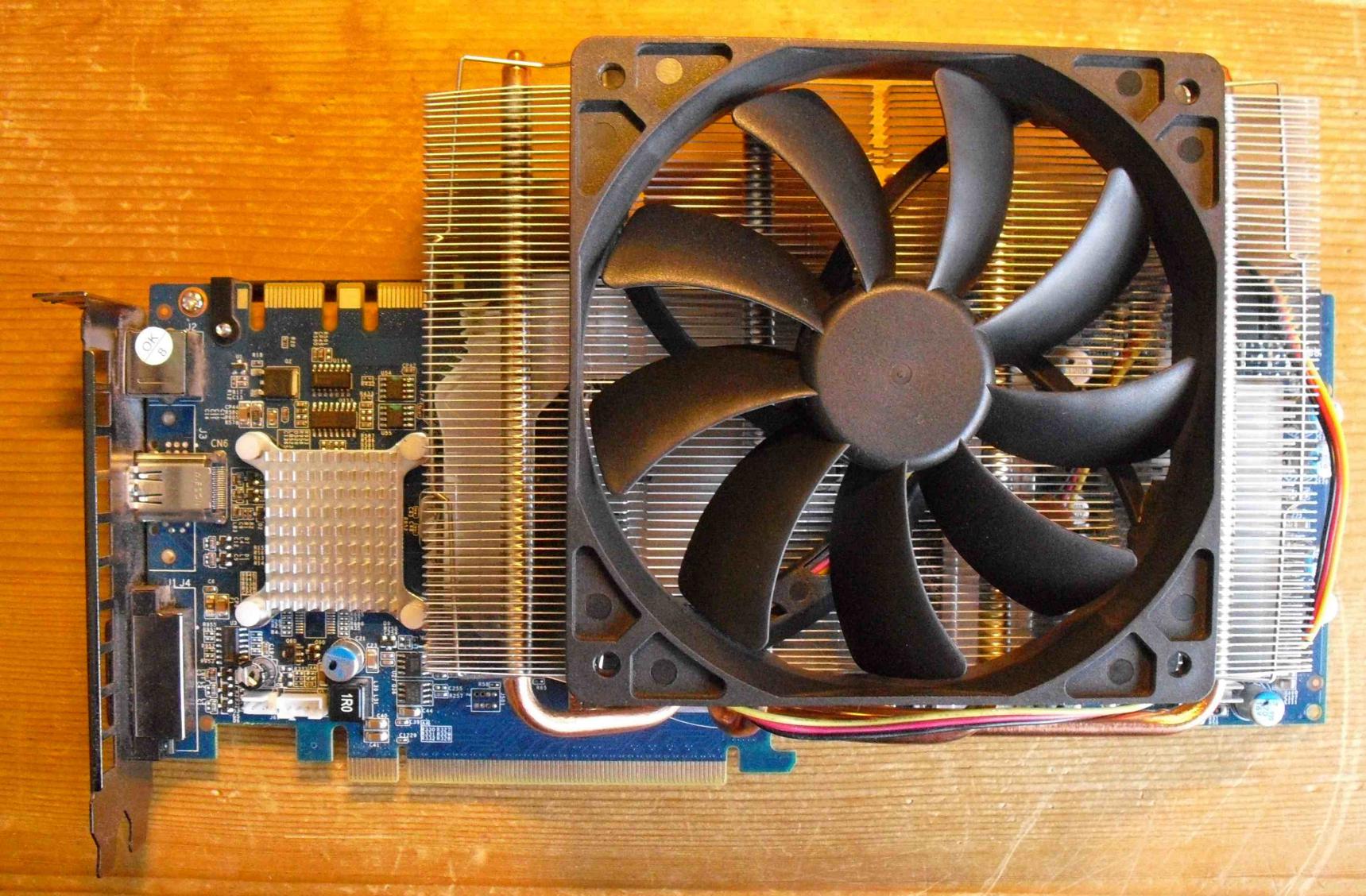

Auch ein alternativer Kühler brachte nichts. Habe den Setsugen von Scythe mit einem 120mm Slip Stream 1200 verbaut gehabt. Der kühlte subjektiv sogar schlechter als der Standardkühler.
Anbei ein paar Bilder und das aktuelle BIOS der Karte, welches ich mit GPU-Z auslas.
Weiß jemand Rat?

75 °C empfinde ich als sehr gering. Die meisten liegen, wenn man den Foren trauen darf, bei 85 °C, wie meine auch. Meine ist eine 65 nm GTX von EVGA im Referenzdesign.
An Deiner Stelle würde ich die Karte in einem anderen Rechner testen. So hast Du neben dem Netzteil auch alles andere getauscht. Kumpels dazu anhauen, wenn man selbst keinen weiteren Rechner zur Verfügung hat. Ist aufwändig, aber eine sehr sichere Methode.

Kann es vielleicht sonst sein, dass ich diesen sogenannten Heat-Bug habe?
MfG
Ich glaube es Dir! Es gibt immer Ausreißer. Bei meiner habe ich mit dem Voltage Tuner rumprobiert. Bei 0,825 V schmiert sie auch im Desktop-Idle ab. Aber alles drüber ist stabil, also auch unter 0,9 V läuft Furmark. Ich wollt's nicht glauben. Im Dauerbetrieb habe ich aber dann doch kleine Bildfehler beim Spielen. Und neulich bootete nicht mal mehr der Rechner. Da habe ich sie erstmal wieder zurückgeflasht.
Der Heatbug war meines Wissens nach, dass der Kühler nicht richtig auf dem Chip lag oder der Anpressdruck zu gering war. Bei Deinen Umbauereien müsstest Du das aber merken. Die Temperatur geht beim Heatbug im Leerlauf auf über 100 °C.
Dann bin ich definitiv nicht davon betroffen, wenn dies Bedingung für einen Heatbug ist. Puh.

http://www.vga-cooler.de/index.php?option=com_content&task=view&id=204&Itemid=125
Das ist der Heatbug. Da habe ich was durcheinandergebracht. Es ist zwischen Heatspreader und dem Chip schlechter Kontakt. Aber die Temperaturen sind dann im Idle eben schon über 100 °C.
Zu EVGA: Meine konnte ich online registrieren und habe dadurch angeblich lebenslange Garantie.
Edit: @ unter mir: Beim Heatbug läuft die Karte in die 105 °C Drosselung und das beim normalen Spielen. Darüber sind die Leute ja auf den Heatbug gekommen. 95 °C bei Furmark sind vielleicht nicht schön aber vermutlich nicht der Heatbug. Solange die Karte funktioniert, ist alles in Ordnung und man kann sich nur über den Stromverbrauch ärgern. Wo der genau herkommt, leider keine Ahnung.
