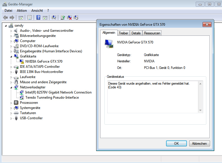

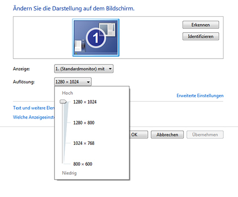

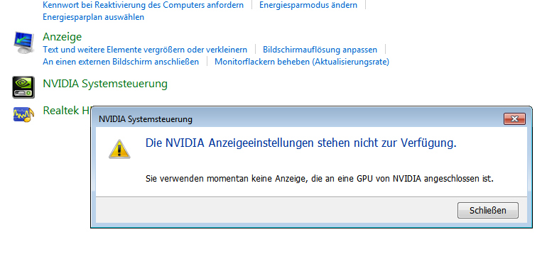

Hey,
ich spielte gerade League of Legends und plötzlich wurde der Bildschirm schwarz und auch der Ton stockte, der Monitor meldete kein Signal. Nach dem kein strg,alt,enf usw. ging, hab ich den Pc ausgeschalten und neugestartet. Dabei wurde die Auflösung auf die niedrigste gesetzt und ich kann nur 1280x1024 auswählen, was in Verzerrung und breiten schwarzen Rändern an allen Seiten resultiert.
Was kann das sein?
Ist die Grafikkarte definitiv abgeraucht?
Allerdings bekomme ich aktuell das Bild immer noch über den DVI Stecker an der Grafikkarte.
Leitet die iGPU ihre Arbeit durch die "defekte" Graka? :o
Warum habe ich nur diese Auflösung, mit der iGPU sollte ja auch Full HD möglich sein, muss ich dazu ans Mainboard anstecken?
Nach dem Problem aktualisierte ich den Treiber per Neuinstallation von der letzten auf die neuste Version, keine Veränderung.

Die Grafikkarte ist Defekt, Windows deaktiviert automatisch den Treiber damit sie wenigstens noch ein Bild liefert ohne irgendwelche Beschleunigungen bzw. die läuft nur noch mit minimalen Funktionen.
Grafikkarte ausbauen und deinen Monitor ans Mainboard anschließen, danach kannst du wieder spiele starten und eine Hohe Auflösung auswählen.

Die GTX 570 hat definitiv das zeitliche gesegnet. Die liefert, wie auch @Häschen schon sagt, nur noch eine reine Bildausgabe (ohne Beschleunigung).
Zeit für was neues. ;)
