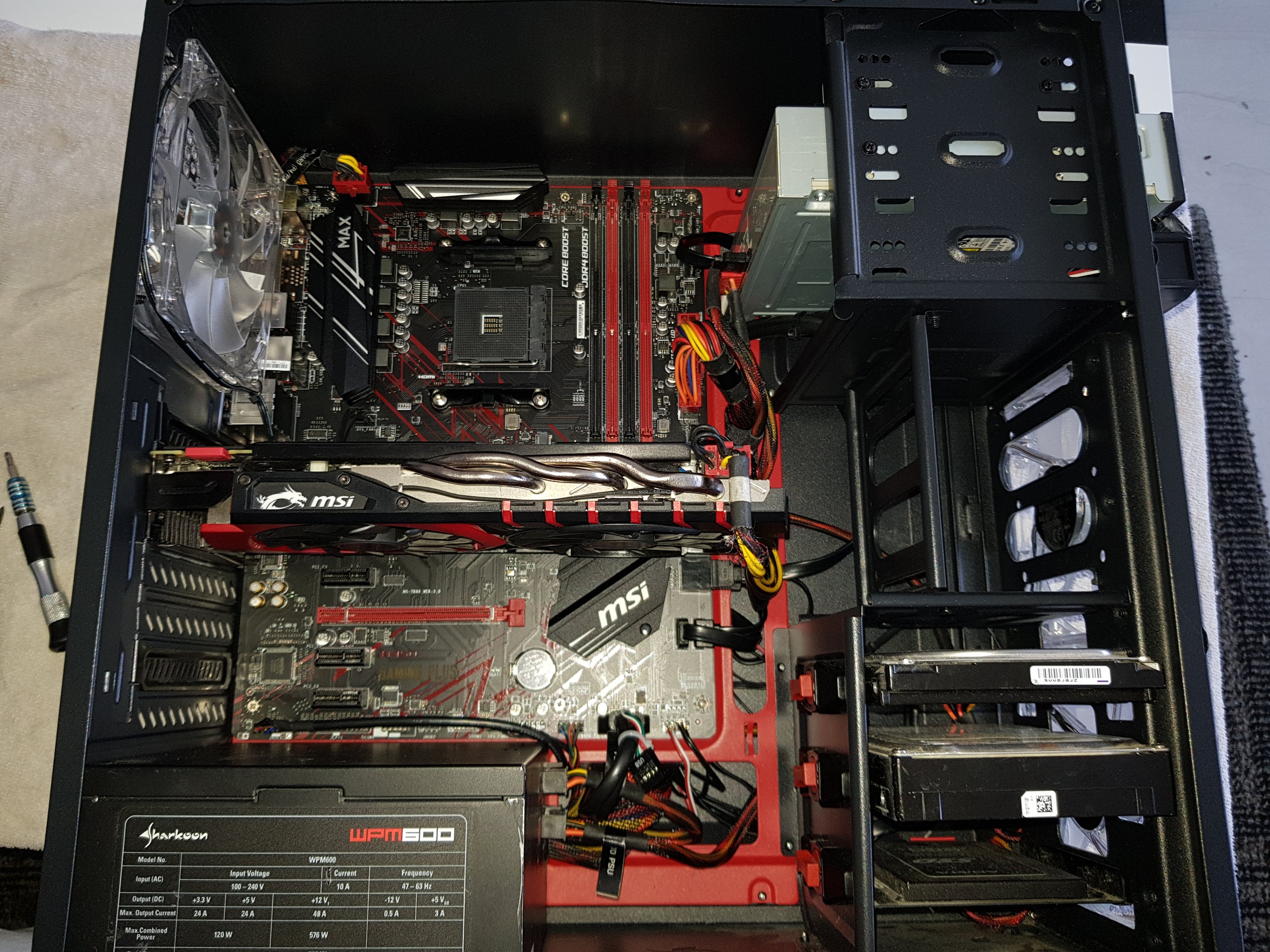

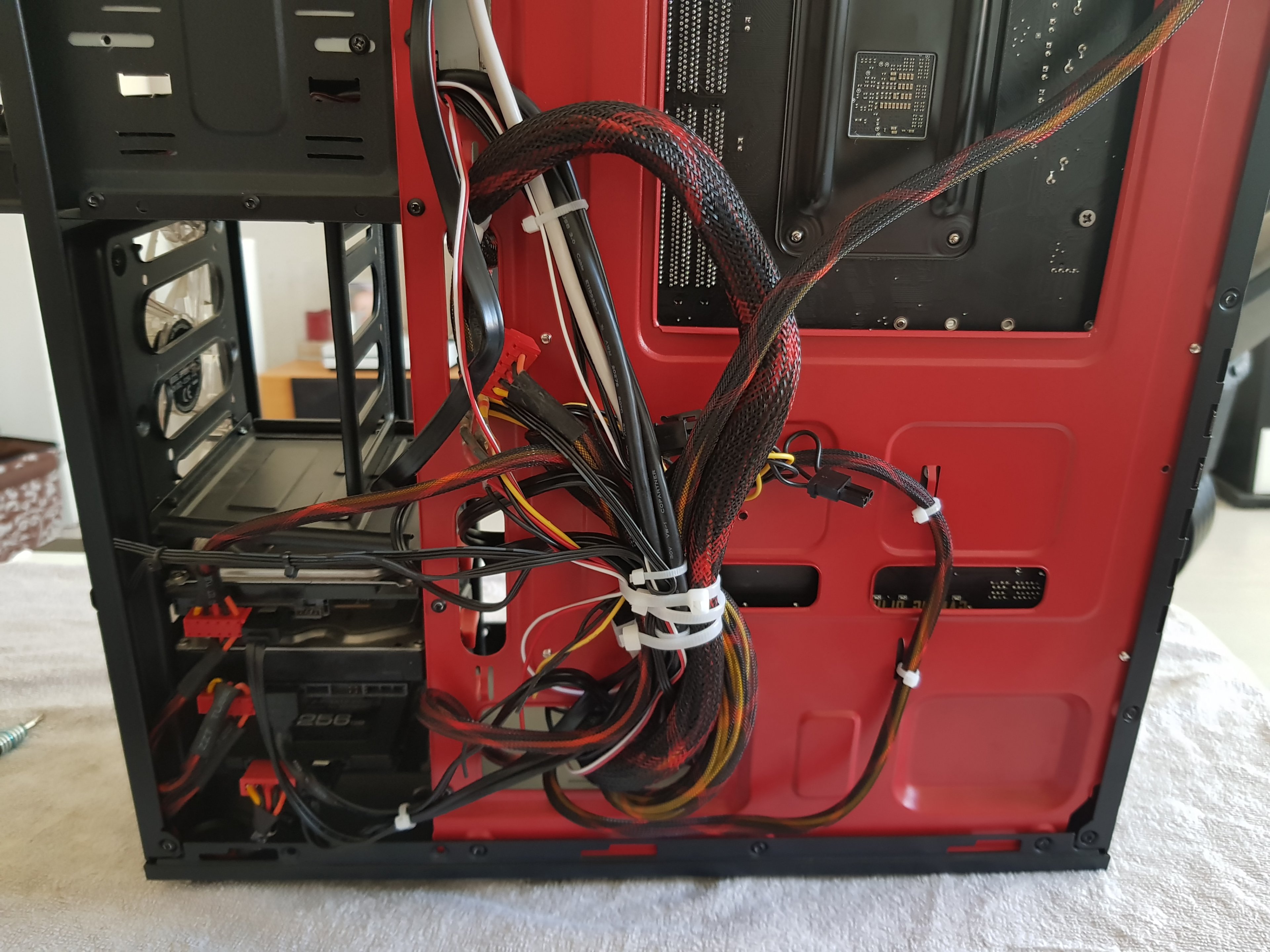

So, 70 Prozent der Hardware ist verbaut, rgb bleibt erst mal weg, falls diese doch mal rein kommen sollte, dann kommt ein größeres Sichtfenster rein inkl hellem Glas.

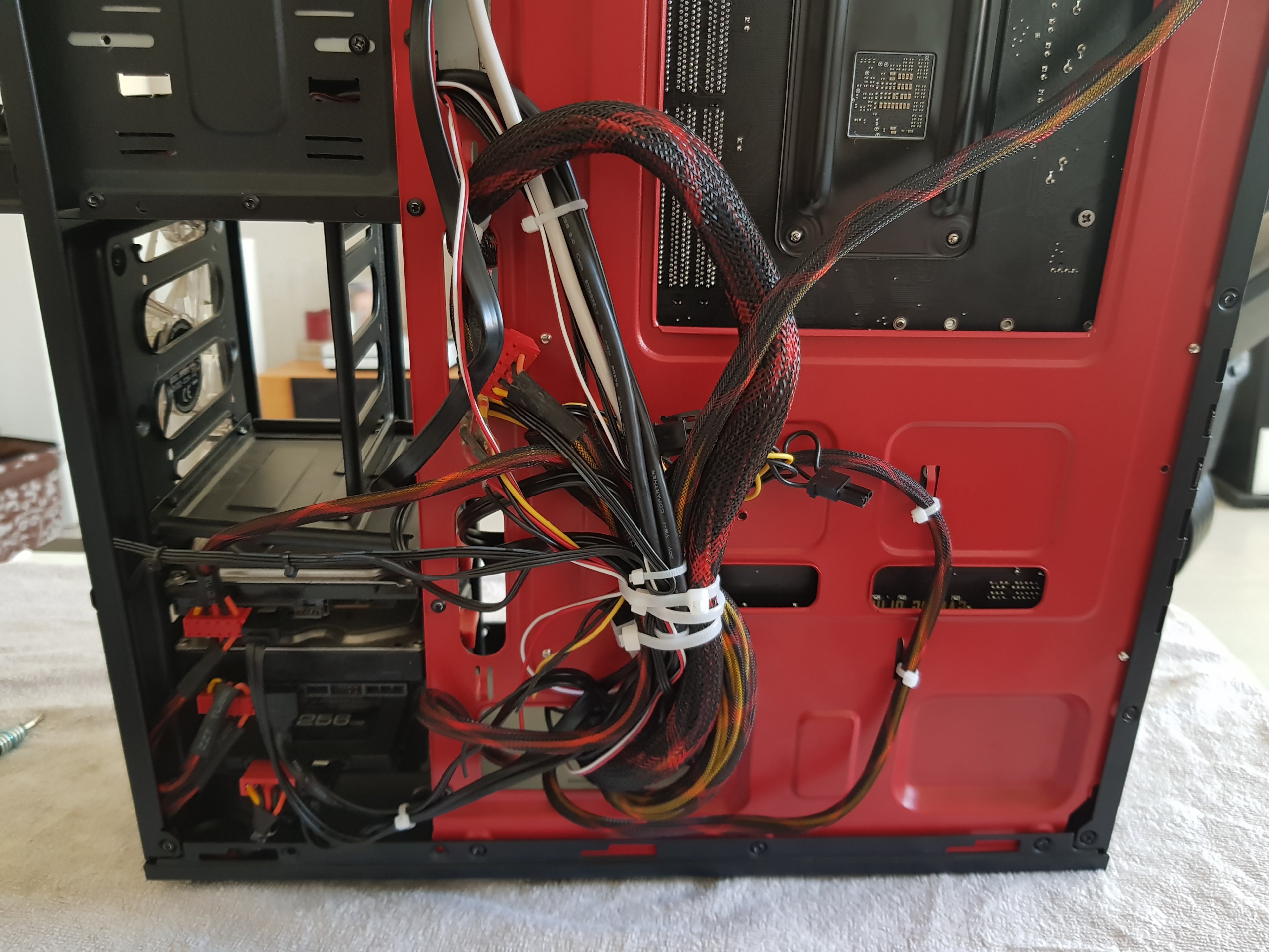

Kabelmanagement gebe ich mir doch klatt eine 6- desweiteren musste ich es wieder enkabelbindern da es zu fett war, klar sieht es keiner, nervt aber trotzdem.
Kabel vorne innen, ne 3-
könnte auch was schöner sein, liegt aber auch wirklich 1. Daran das die kabel doch etwas sterrig sind, und 2. Farblich und nicht schwarz.

Pc läuft wie er laufen soll, nächster Schritt wird mal noch sein, das evt etwas im OC bereich geamcht wird.
Was mir z.B Beim Spielen aufgefallen ist, sowohl bei Fortnite als auch bei Beam NG habe ich nur noch zwischen 40 bis 70 FPS, bei ähnlicher Einstellung, bei Beam Ng hatte ich mit einigen Autos mehr FPS, Weit über 120 FPS!

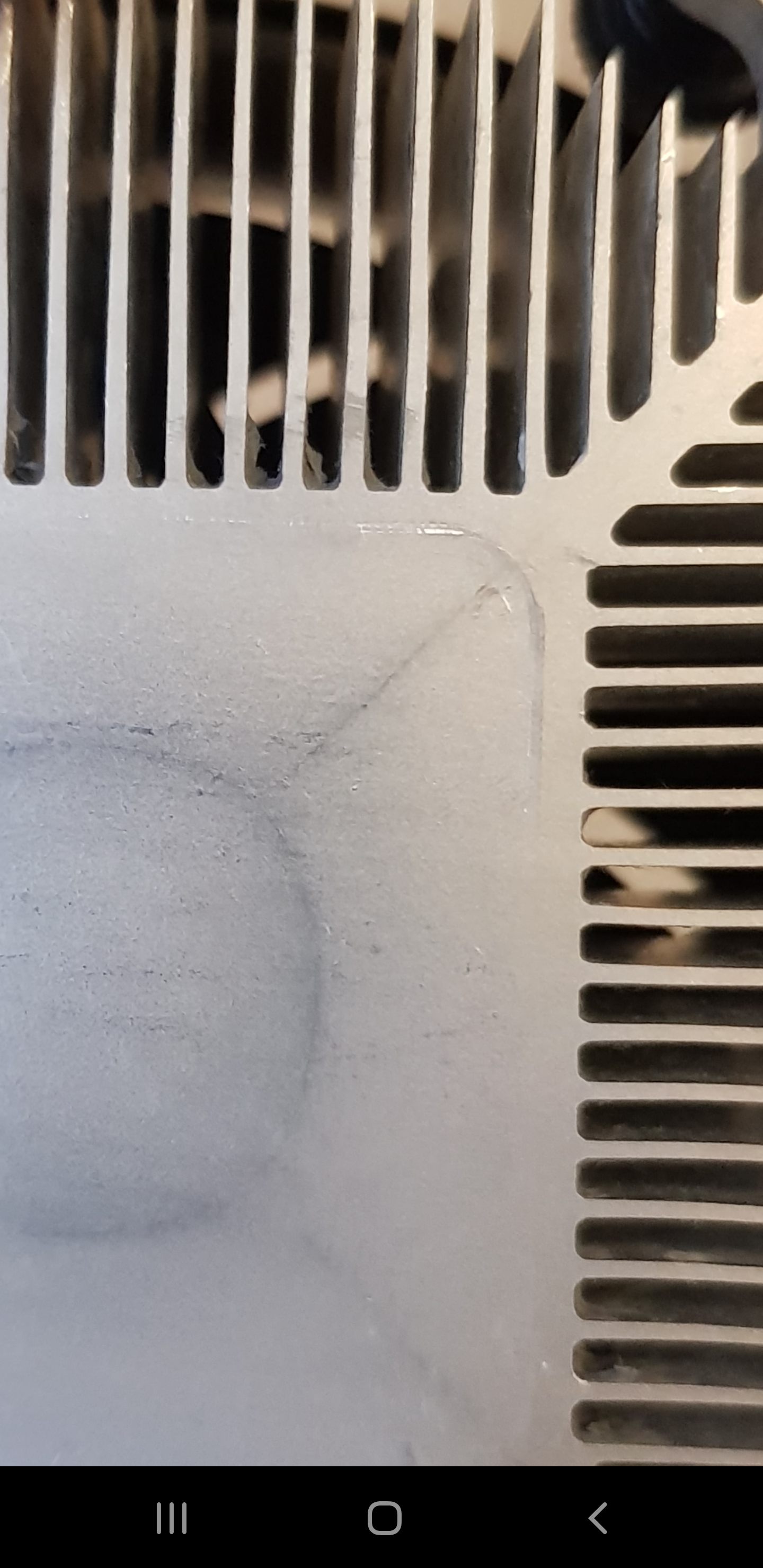

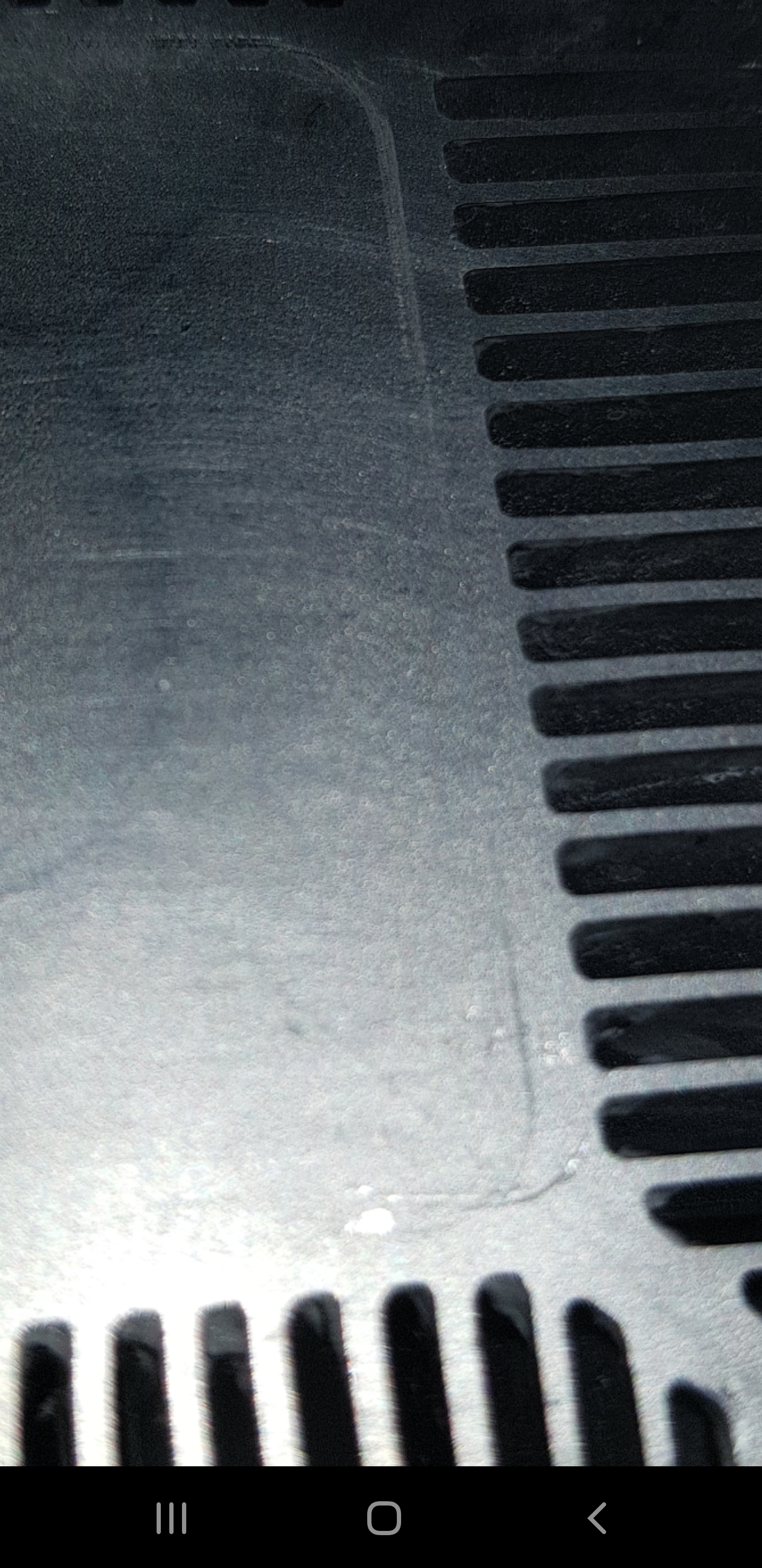

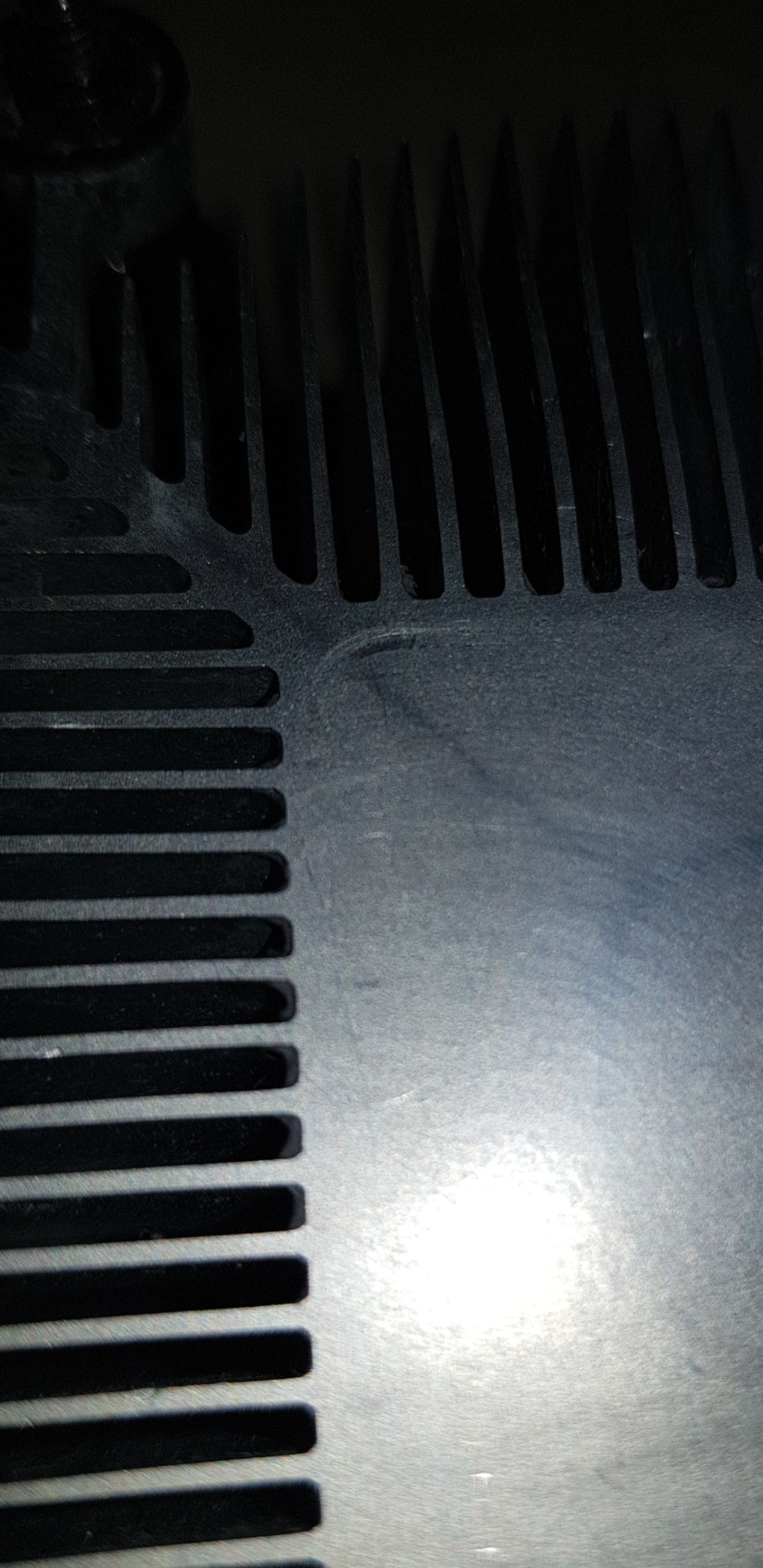

Was ich auch gesegen habe, die CPU hat einen Macken in meinen Kühlkörper gemacht, ob dies so sein soll sei mal dahin gestellt?
bitte was? fotos?
Reaktionen: KarlsruheArgus
Deathangel008 schrieb:
bitte was? fotos?
Hör auf, jetzt muss ich alles wieder Zerlegen, aber kann ich gerne machen, muss eh nochmals ran.
So, hier mal die Motor, sieht auf Bildern nicht mal so schlimm aus, aber spürbar.
