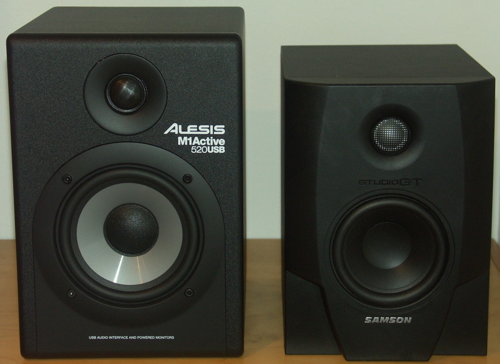

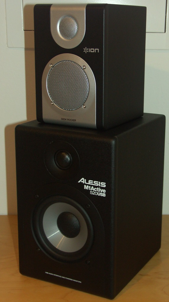

  • Alesis M1 Active 520 USB (220 €): größtes, schwerstes und teuerstes Modell
  • ION Audio Desk Rocker (50 €): das kleinste Modell mit dem günstigsten Preis, sieht zwei anderen Modellen mit dem doppelten Preis verdächtig ähnlich (siehe Alternativen)
  • Samson Studio GT (170 €): etwas kleiner und leichter als das Alesis-Modell, dafür wesentlich mehr Anschlussmöglichkeiten (u.a. 2x Mikrofon und 2x Kopfhörer mit verschiedenen Konfigurationsmöglichkeiten)

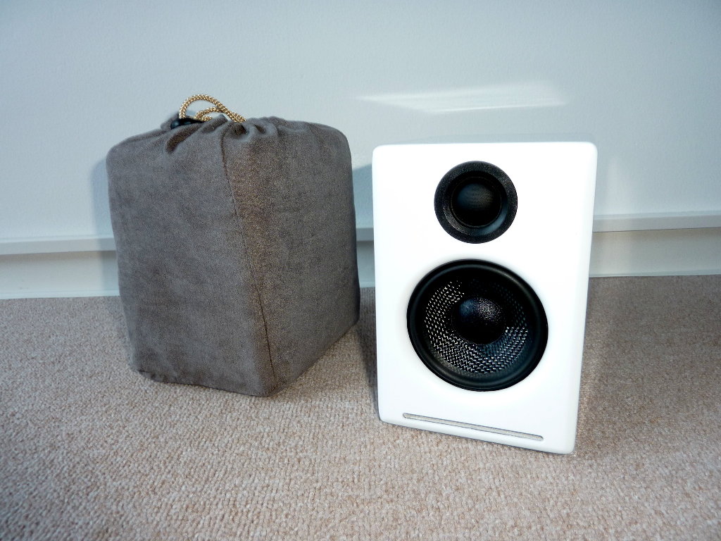

Bei meiner Suche bin ich auch über Modelle gestolpert, die zwar grundsätzlich geeignet erschienen, dann aber doch an einzelnen meiner Anforderungen scheiterten. Da sie dennoch für andere auf der Suche nach ähnlichen Lösungen interessant sein könnten, seien sie hier auch kurz aufgeführt.
  • meldet sich bei USB-Anschluss als Texas Instruments Japan PCM2900 Audio Codec (08bb:2900)
  • kaum Rauschen bis zu einer Lautstärkeeinstellung der Boxen von 50%
    • nicht wahrnehmbar in leiser Umgebung ab 50cm Abstand
    • nicht wahrnehmbar über Kopfhörer
  • leichtes Rauschen ab einer Lautstärkeeinstellung der Boxen über 50%
    • kaum wahrnehmbar in leiser Umgebung ab 50cm Abstand, wird ab 70% störend
    • deutlich wahrnehmbar über Kopfhörer ab etwa 70%
  • erhöhtes Rauschen
    • tritt auf, wenn Anschluss per USB erfolgt und eine Anwendung läuft, die die Audioausgabe verwendet
    • verschwindet sobald die USB-Soundkarte stumm geschaltet wird oder kurz nachdem die entsprechende Anwendung beendet wurde
    • macht sich erst negativ bemerkbar ab einer Lautstärkeeinstellung der Boxen über 50% bzw. über 30% bei Verwendung von Kopfhörern
    • tritt sowohl unter einer aktuellen Linux-Distribution als auch unter Windows XP auf, scheint also kein Treiberproblem zu sein, sondern an den Boxen selbst zu liegen
  • Störgeräusch aus der rechten Box
    • war die ersten 15-30 Minuten des Tests kaum wahrnehmbar
    • wurde dann auf einmal lauter und war unabhängig von der Lautstärkeeinstellung und den angeschlossenen Kabeln (Stromverbindung genügt) auch in 2m Entfernung noch deutlich wahrnehmbar, allerdings nicht über Kopfhörer
    • reduzierte sich weitere 15 Minuten später wieder auf das Ursprungsniveau
    • pendelt seitdem zwischen diesen beiden Extremen
    • möglicherweise Hardwaredefekt?
  • etwas unsaubere Verarbeitung
    • Klebstoff-/Farbreste
    • verdreckte Plastikflächen
  • etwas ungleichmäßige Ausleuchtung der Power-/Clip-Leiste (rechts etwas heller als links)
  • das beiliegende USB-Kabel ist mit 1,8m etwas länger als bei den beiden anderen Kandidaten

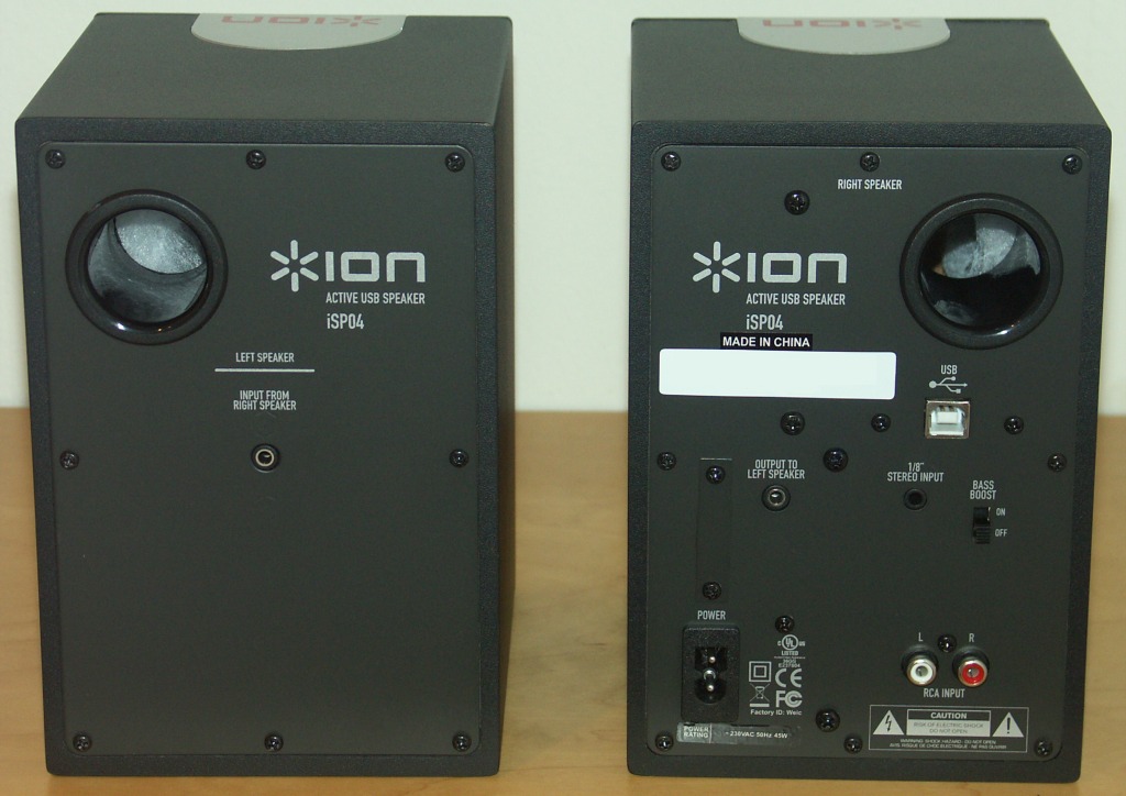

  • leichtes Rauschen bis zu einer Lautstärkeeinstellung der Boxen von 50%
    • leicht wahrnehmbar in leiser Umgebung in 50cm Abstand
  • deutliches Rauschen ab einer Lautstärkeeinstellung der Boxen über 50%
    • deutlich wahrnehmbar in leiser Umgebung auch bei 2m Abstand
    • ebenso über Kopfhörer
  • erhöhtes Rauschen
    • gleiches Problem wie die Alesis M1 Active 520 USB
  • leichtes Brummen
    • unabhängig von der Lautstärkeeinstellung leicht wahrnehmbar
    • leider zusammen mit dem vorhandenen Rauschen doch deutlich störend
    • leichte Blasenbildung auf der Oberseite einer Box am Übergang
  • Baugleichheit wie oben erwähnt
    • auch bei näherer Betrachtung nach wie vor wahrscheinlich
    • allerdings wurden, wenn man die Produktbilder vergleicht, auf der Rückseite einige Anschlüsse eingespart
Samson Studio GT
  • meldet sich bei USB-Anschluss als Samson Technologies Corp. (17a0:0210)
  • im Gegensatz zu den anderen Kandidaten keine Änderung des Rauschens bei Anschluss per USB
    • Klebstoffreste
    • verdreckte (Staub?) Plastikflächen
  • Lautstärkeregelung getrennt vom Ein-/Ausschalter
    • optimale Lautstärke muss nicht bei jedem Einschalten gesucht werden
    • Ein-/Ausschalter auf der Rückseite ist nicht so leicht zugänglich
  • Trennung der USB-Verbindung
    • erfolgt im Gegensatz zu den beiden anderen Kandidaten automatisch, sobald die Lautsprecher ausgeschaltet werden
    • der Rechner kann somit selbstständig auf ein anderes Ausgabegerät umschalten
  • Verbindung der Lautsprecher
    • im Unterschied zu den beiden anderen nicht über Steckverbindungen sondern über ein einfaches Zweidraht-Kabel mit Klemmverbindungen
    • fällt mit ca. 1,8m länger aus als bei den anderen
  • zwei Kopfhörer-Anschlüsse
    • nur einer davon schaltet die Lautsprecher automatisch stumm
    • der andere verfügt über eine separate Lautstärkeregelung
    • Kopfhörer kann somit dauerhaft angeschlossen bleiben und die Lautstärkeregler bestimmen, wo gerade ein Signal ausgegeben wird
  • Mix-Regler
    • weitere Besonderheit, mit dem das Verhältnis zwischen USB- und Mikrofon-Input eingestellt werden kann
    • wurde wohl leider nicht ganz exakt montiert und steht deshalb in der Neutral-Stellung nicht auf 12 Uhr sondern weicht minimal aber erkennbar nach rechts ab
    • auf die Line-Eingänge auf der Rückseite scheint der Regler keinen Einfluss zu haben, diese werden immer voll ausgegeben
  • Isolation der Lautstärkeregler bei Null-Stellung ist nicht perfekt
    • d.h. ein sehr lautes Eingangssignal (was man normalerweise wohl kaum verwenden würde) dringt noch immer leicht durch
    • gleiches gilt für die Extrem-Stellungen des Mix-Reglers

@webmeister
Schade, das die Audioengine A2 nicht mit getestet wurden.
Die haben zwar keinen USB Eingang, sind aber die wahrscheinlich
mit Abstand besten Nahfelder für unter 200 Euro(Paar).
Wenn du die gehört hättest, würde Dir ein Klangvergleich ganz leicht fallen.
