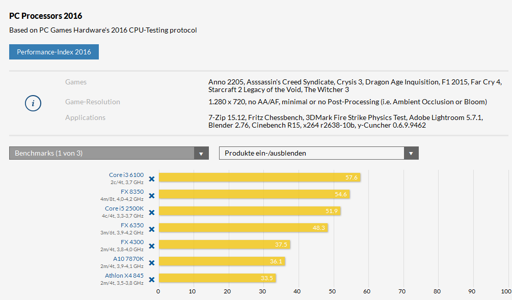

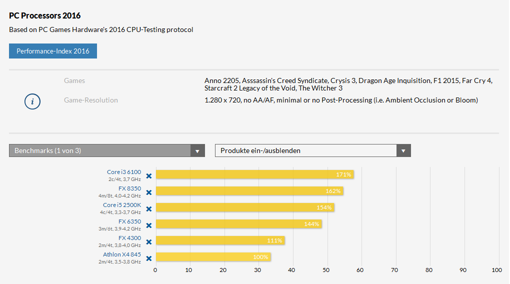

Nightfly09 schrieb:
dann würde ich statt dem athlon zumindest einen etwas schnelleren fx 4300 nehmen
Kann es sein, dass Du nicht so ganz uptodate bist? In den meisten Szenarien (Cinebench, Geekbench, Passmark etc.) erreicht der FX @stock so 80 bis 90% der Leistung eines X4 860K, bei Spielen ist es nicht anders. Und auch übertakten lässt sich der X4 besser. Selbst auf dem Billigboad, das ich empfohlen habe, sollten 4,4/4,5 GHZ kein Thema sein.
Und der von Dir kritisierte "boxed kühler" ist bei meiner Kaufempfehlung ein praxistaugliches und laufruhiges Modell, dessen Beigabe erst dazu führt, dass der X4 teurer als der FX4300 ist.
Und zum Netzteil: Im Desktop-Betrieb sollte es bei der sparsamen Hardware schon fast silent sein, beim Zocken gibt es natürlich leisere. Zitat Darkwin9 aus diesem Forum:
Bei Systemen mit einer "sehr" geringen Idle-Last (getesteten mit AMD FM1 A6-3650) ist das Netzteil sehr angenehm von der Lautstärke. Ich tippe der Lüfter läuft dann so mit 800-900 U/min. Beim Betrieb meines Q6600 inkl. 8800GT System dreht der Lüfter schon beim Start von Windows kräftig und hörbar auf. Vom Geräusch her würde ich auf 1400-1600 U/min tippen. Unter Last (Prime und Furmark) wird er kaum noch lauter also hat er bereits im Idle nahezu die maximale Lüfterleistung angelegt.
das der kühler leise ist, hab ich auch gedacht, bevor ich ihn das erste mal verbaut habe und der aufpreis, für den kühler, der deiner ansicht nach dazu führt, dass die cpu so teuer ist, beträgt aktuell keine 50 cent.

@Nightfly:
Wenn man an Wunder glaubt, kann man seinen 12.426 Beiträgen hier im Forum auch Vergleichstest von PCGamesHardware zugrunde legen.
Die schaffen es tatsächlich, ihrem CPU-Vergleich so seriöse Ergebnisse zugrunde zulegen, dass es Spiele gibt, in denen ein FX4300 schneller ist sowohl als ein FX6300 und als auch ein FX8320E. Das ist doch aber nur dummes Zeug. Realistisch sind allein die zu Crysis3, Dragon Age Inquisition und F1 2015 veröffentlichten Ergebnisse, in denen der FX4300 5 bis 10% weniger fps liefert, als ein X4 845.
