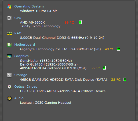

Er hatte ein Temp Problem bei der Cpu, ausser es war ein Auslesefehler (108grad).

Ich habe dauerhaft 90-100 Grad

Bei 108°C an der APU, auf jeden Fall einen CPU-Kühler und neues Gehäuse oder Gehäuselüfter ins alte Gehäuse.
Alpenföhn Ben Nevis Advanced reicht aus.
Ein neues Netzteil passt in das Gehäuse.
Kauf das Be Quiet Pure Power mit 500W, dann hast Du beim späteren aufrüsten der Grafikkarte keine Probleme.

Yo, also nen kompatiblen CPU Kühler der auch AM4 fähig ist kaufen und dann später ins neue Sys mitnehmen. Das wäre mal so mein dezenter Vorschlag. Er würde jetzt an Performance gewinne weil die CPU nicht mehr drosselt und könnte sich gemütlich ein neues Ryzen System aufbauen was in für die nächsten Jahrre auf die sichere Seite bringt. Iwann dann die 970er austauschen (entweder VEGA oder VOLTA) und er hätte ein System was wirklich up to date is.

Ich würde an deiner Stelle erstmal nen modernen CPU Kühler kaufen. Damit bekommst vermutlich etwas mehr Leistung aus deiner CPU.
Dann ein neues Case (wenn du eins willst ^^) sowie das Netzteil. Die aktuellen Netzteile sind Top - da ändert sich in absehbarer Zeit nichts von der Quali.
Board, CPU und RAM sollten Hand in Hand gehen, da diese drei Komponenten eine Einheit bilden.
