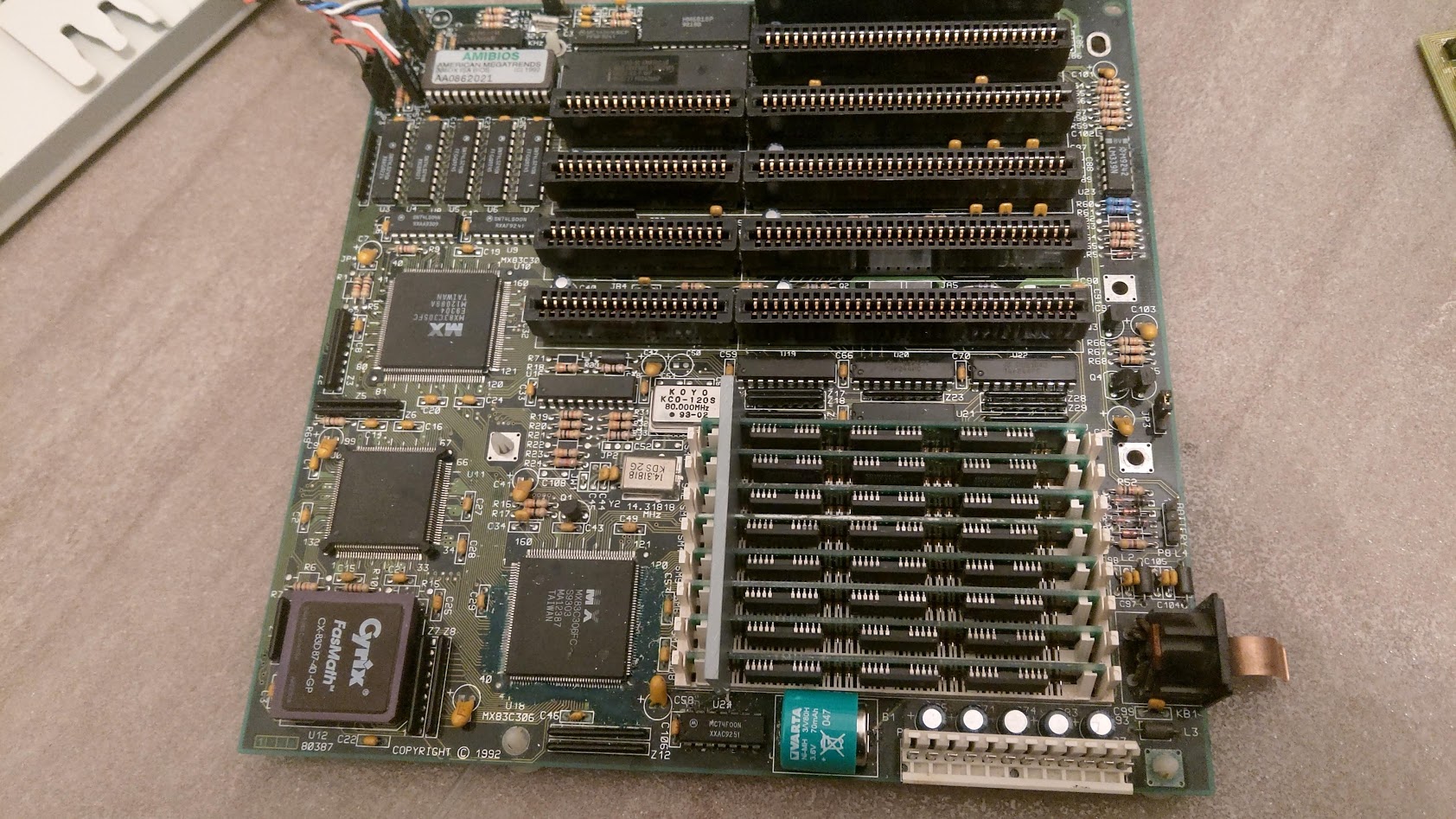

verbaut ist grade diese hier:
gibt es denn noch was besseres was zum system passt und ich noch etwas mehr leistung rausholen könnte?

Bezeichnung und Bild vom Board könnte besser helfen
Tsang Labs war damals schon sehr gut, ich hatte im Verbund mit einer Voodoo eine Tsang Labs ET 6400, das war eiene sehr gute und schnelle out of the Box 2d Grafikkarte.
Eine ATi Mach 8 oder 64 könnte was für dich sein, wenn es ISA sein soll.
Reaktionen: SchwedenStahl85
ok dann reiche ich es mal nach ;)
verbaut ist das Jaguar V Board
ok danke ich schau mal. also möchte auf jedenfall noch paar FPS rauskitzeln.
und die CPU muss da ja auch noch hinterher kommen.

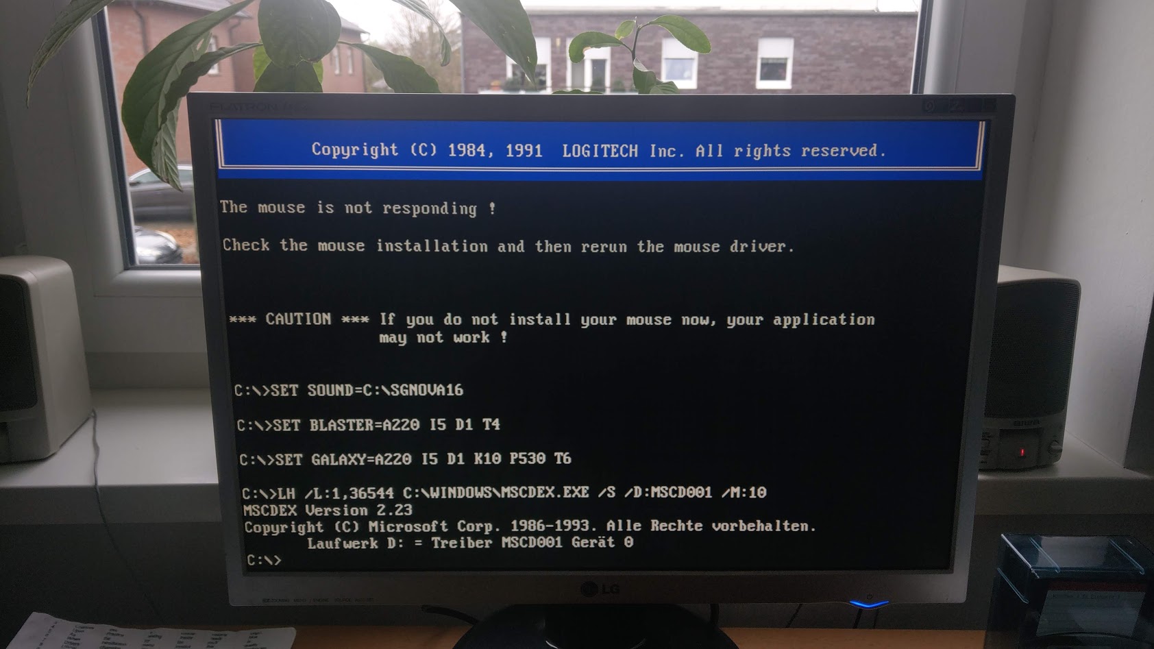

was will der eigentlich jetzt von mir?
die maus hat vorher funktioniert, im 3.11 geht die auch nicht.
hat sich da nen treiber zerschossen, oder was muss ich da nun machen?

allerdings nervt mich das jetzt mit dem maustreiber, den bekomme ich nicht mehr installiert.
und in die autoexec.bat komme ich auch nicht mehr rein, da will der automatisch wieder den maustreiber neustarten :confused_alt:
sie ist nicht angeschlossen, zumindest meckert der Treiber, dass er sie nicht findet.
die ist aber angeschlossen. habe was gelesen das es einen dummen fehler gibt, im BIOS deaktvierte COM ports. finde da aber nichts drüber.
ok mit der maus hat sich erledigt. auf dem controller waren nur die kabel falschherum aufgesteckt.

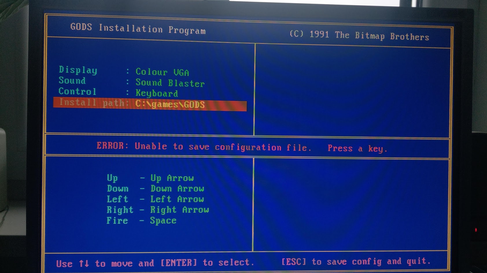

dann habe ich nur noch ein letztes kleines problem:
will GODS installieren, aber ich darf da nichts speichern... wo könnte da der fehler liegen :confused_alt:

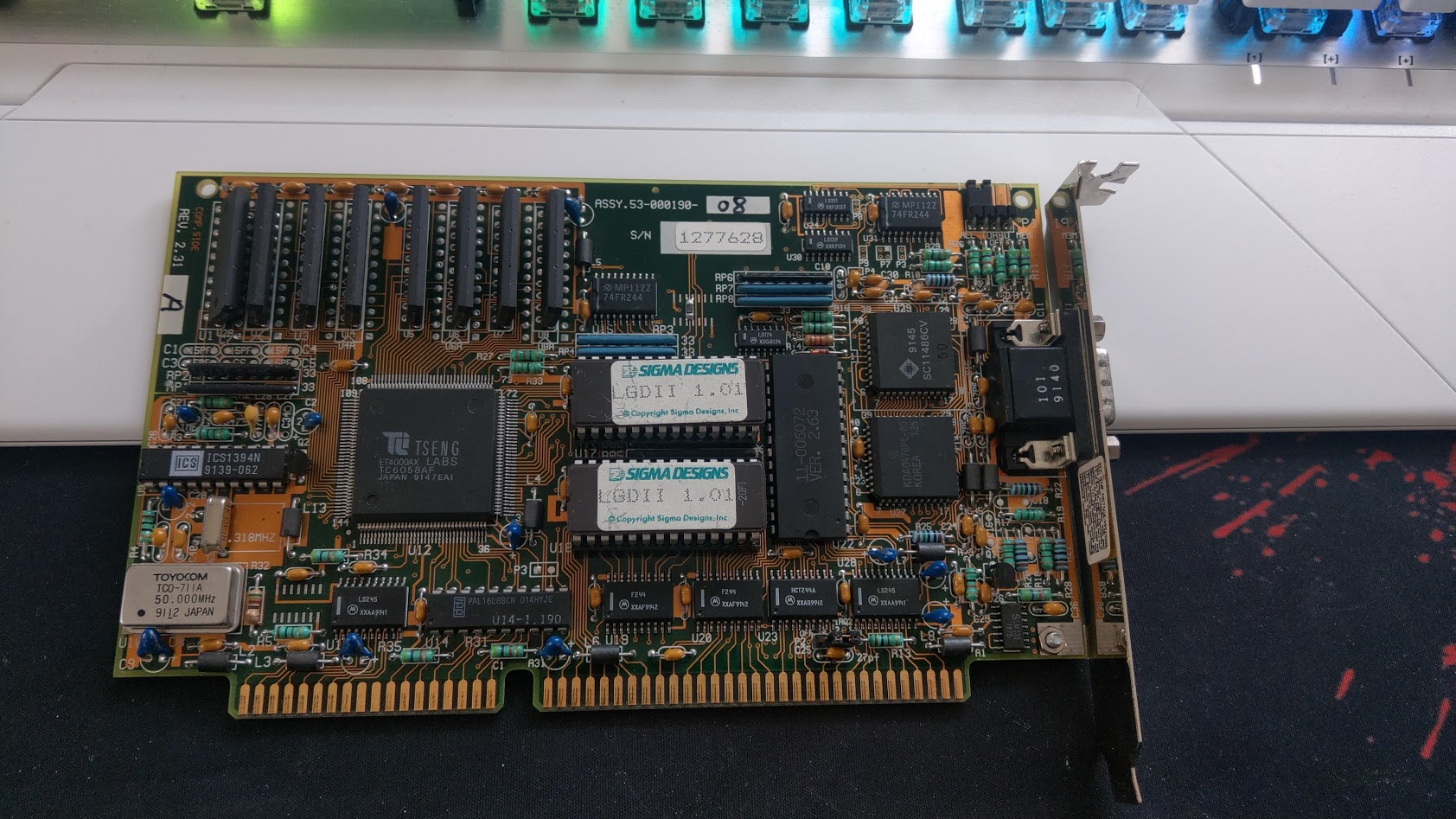

so um das thema nun mal komplett abzuschließen:
morgen kommt meine andere Graka, welche würdet ihr verbauen?
ATI Graphics Ultra mit ATI Mach8-Chip und 1MB RAM y<- laut ebay
Tseng Labs ET4000
bin jetzt mal gespannt auf eure antworten :daumen:
Die coole SIGMA VGA LEGEND ist auf jeden Fall die historisch passendere Karte für einen 386.
Die Mach8 ist ein dual-Chipset Mischmasch der als reine Framebufferkarte weniger bietet als die Sigma (müsste 512KB nutzbar sein für diesen Teil der Karte), und den Mach8 als IBM 8514/A-kompatiblen 2D-Beschleuniger-Clone mit sich trägt.
Ich würde daher klar die ET4000 in den 386 packen. Die ATi eher für 486er.
Reaktionen: konkretor
ok, dann werde ich die drin lassen.
