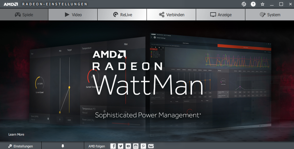

Drück mal Alt + Z (Radeon Overlay)
Dann schau mal ob du "Chill" aktiv hast. Falls ja, deaktivier es mal und probier dann erneut.
@itsBK201 Leider passiert nix wenn ich ALT + Z drücke. :/

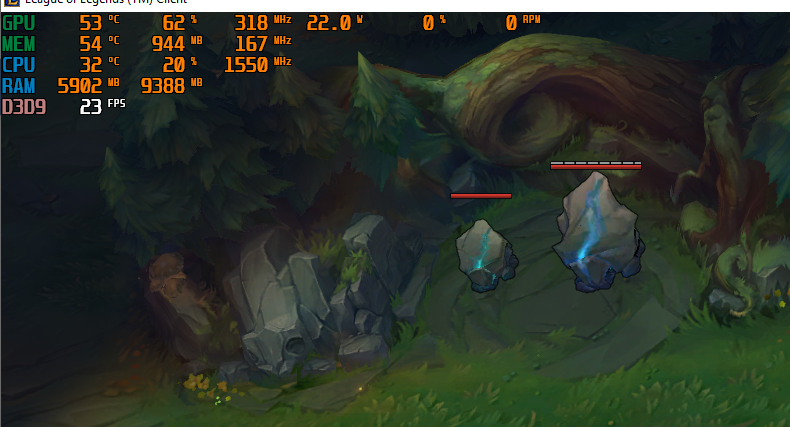

Ich habe jetzt afterburner 20min in League of legends laufen lassen.
Die FPS waren bei 60-80 sind nur so low auf dem bild weil ich gerade erst rein getabt bin. aber sind im game auch manchmal unter 30 gesprungen.

@Ghostrider2512 ich habe auch schon im afterburner bemerkt das die GPU nur auf Max. 450MHz kommt.. ziemlich wenig weiß aber nicht wieso.. ._.
