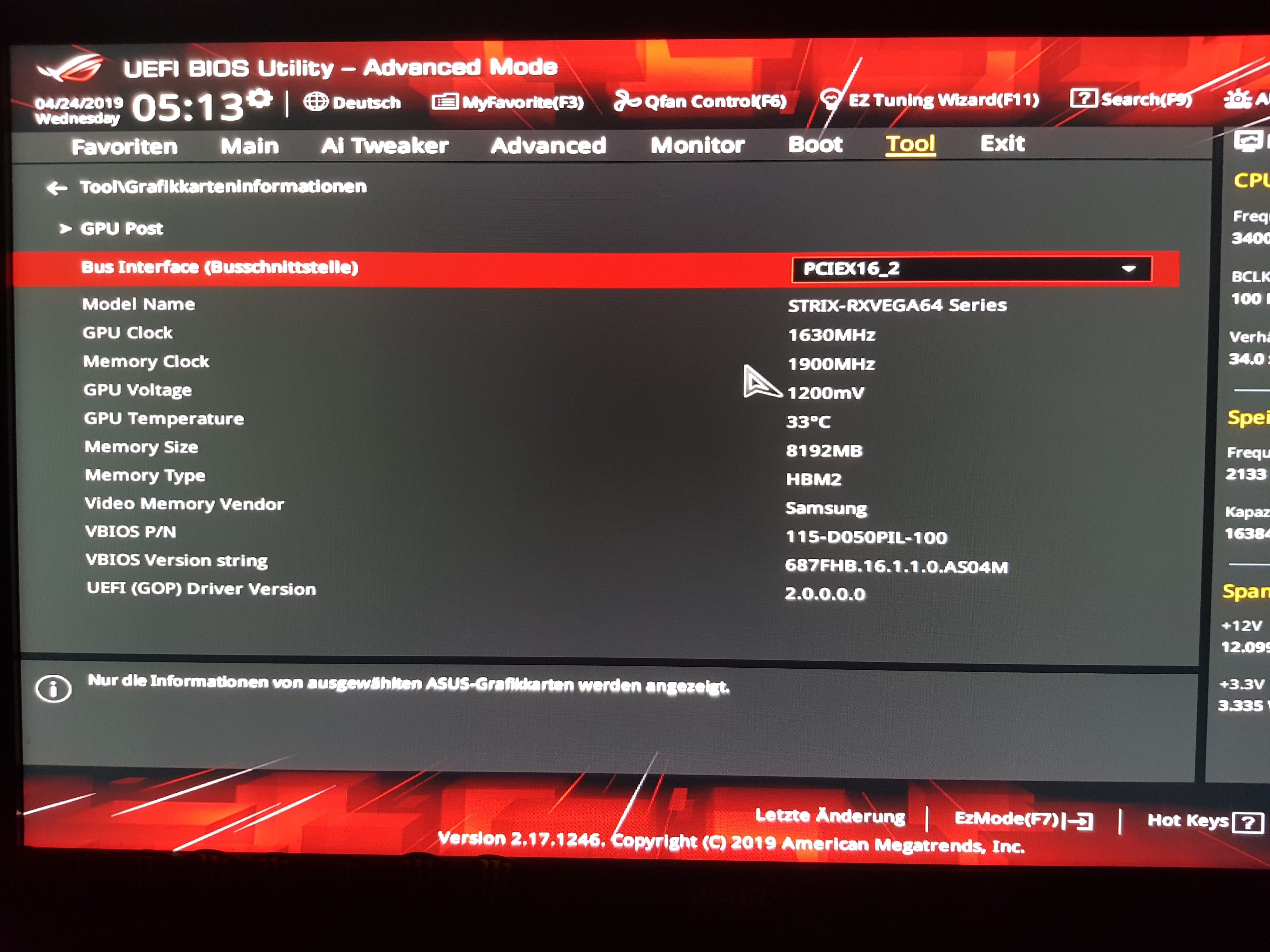

Ich würde die Grafikkarte nochmal ausbauen und neu einsetzten.
Kontrollieren ob dein pcie Steckplatz in Ordnung ist.
Evtl. Ist die graka defekt

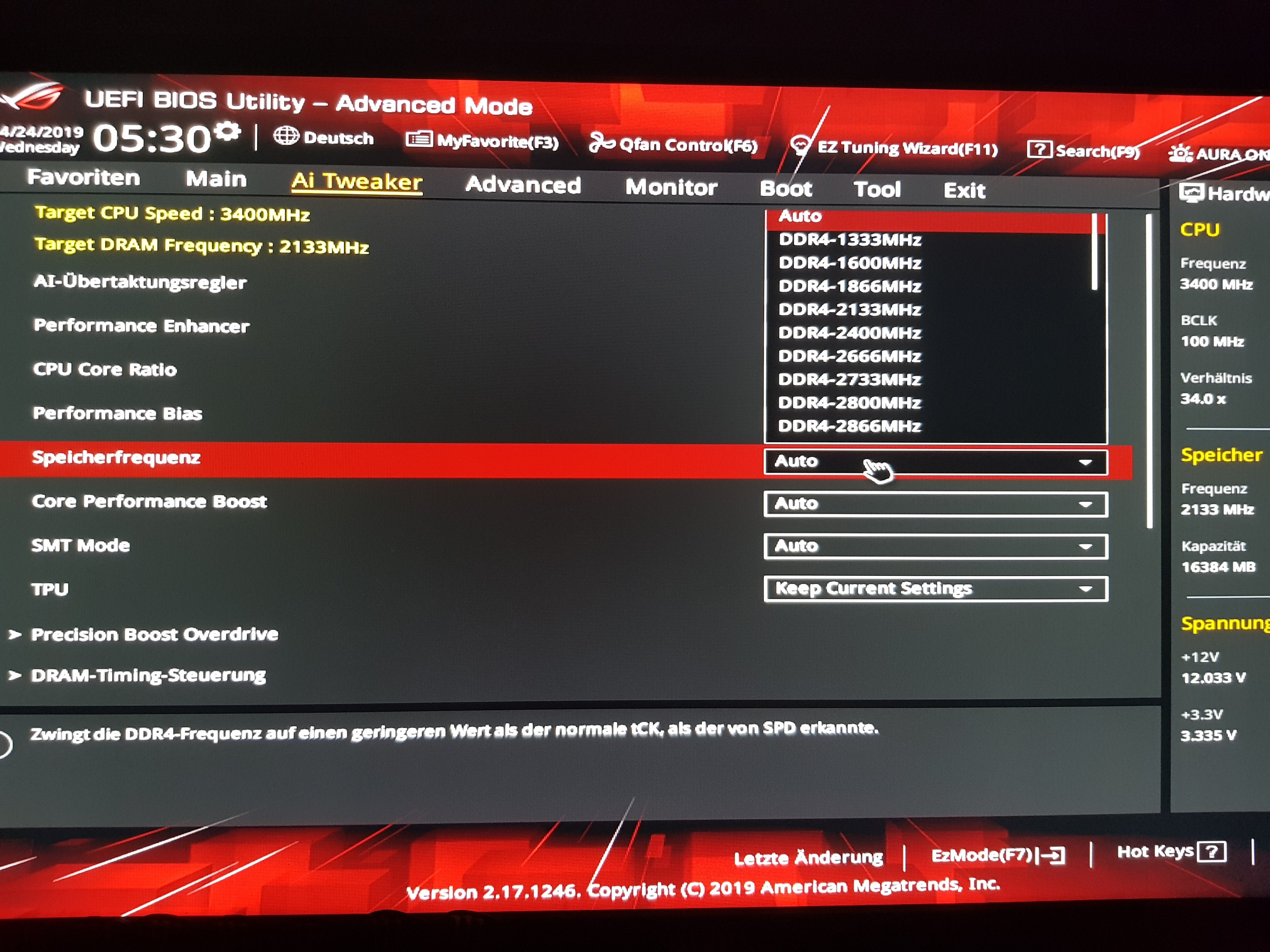

In deinem BIOS muss es einen Punkt geben der memory heißt. Da kannst du xmp 1 oder 2 aktivieren

Ich ha e leider kein Asus Board. Daher kann ich da nicht mehr zu sagen.
Aber mit der graka stimmt definitiv etwas nicht.
Sonst Bau sie aus und teste sie bei deinem Kumpel.
Oder teste sein Netzteil vielleicht geht das auch nicht bei dir

Ja genau.
Wähle da mal 3000mhz.
Wenn das nicht klappt wähle 2933mhz.
Bis du den höchsten Wert hast wo der PC funktioniert.
Ich hab den selben RAM, bei mir läuft er auf 2933 mhz

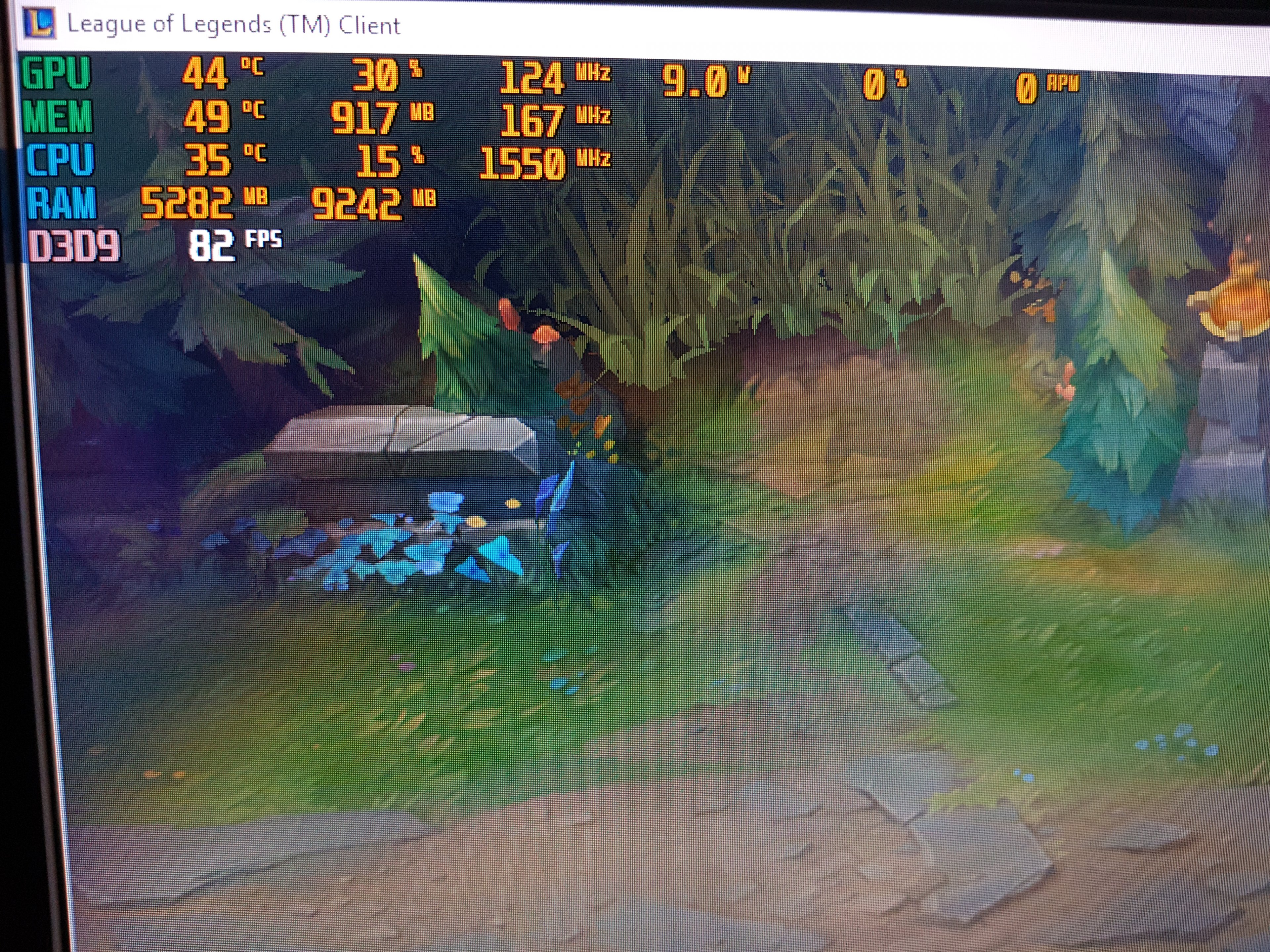

Mit welchen grafikeinstellungen und in was für einer Auflösung spielst du???
@Ghostrider2512 also da der PC wie neu ist, und hier so gut wie nix drauf ist sollte eigentlich nicht viel im Hintergrund offen sein. sehe da jetzt auch nichts was viel Leistung zieht.
Habe jetzt mal auf die höchste grafikeinstellung gestellt, kein fps cap und Fullscreen. Auflösung 1920x1080 und keinerlei Veränderung zu sehen.

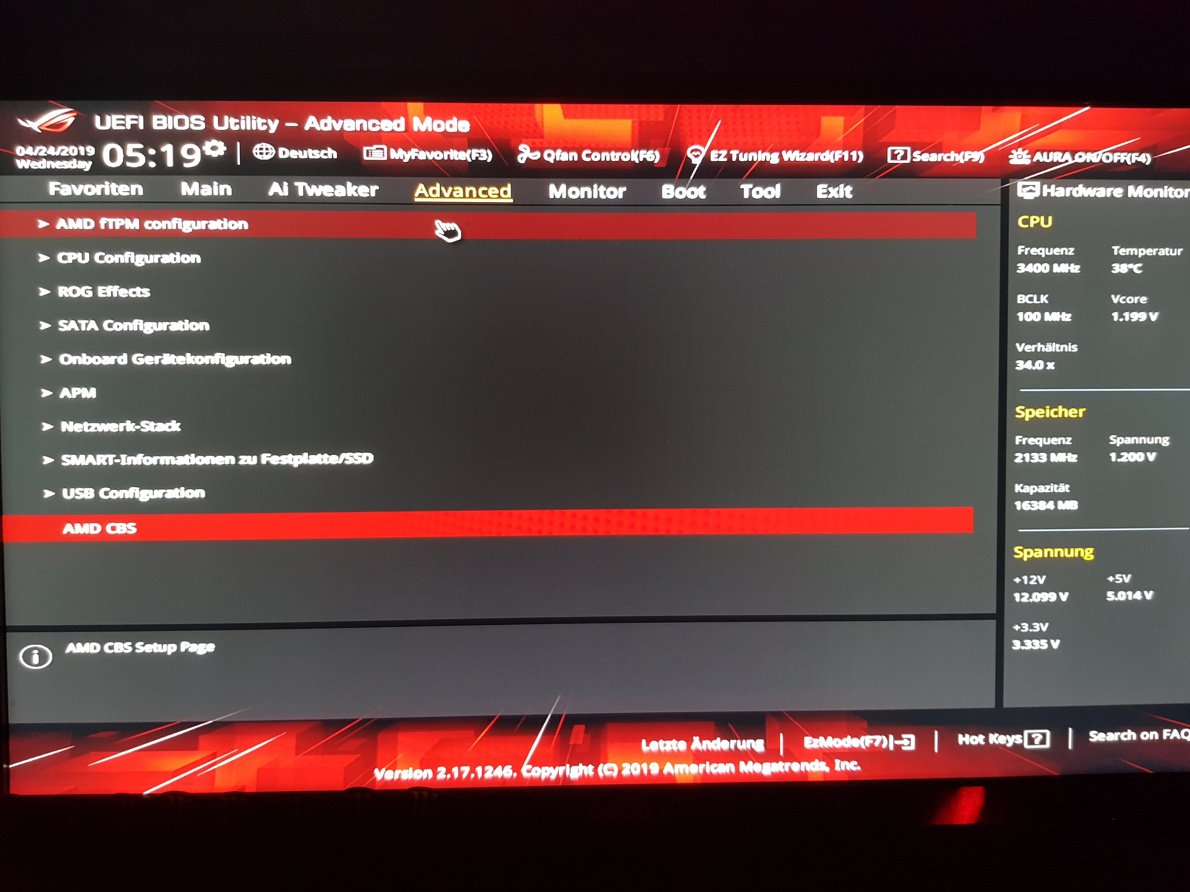

Vielleicht hat auch dein Board ne Macke weg und funktioniert nicht richtig
Und der boost clock deiner cpu is niedriger als der Standard Takt. Da stimmt auch etwas nicht.
Ich würde mal alle steckverbindungen, Kabel, slots usw kontrollieren
