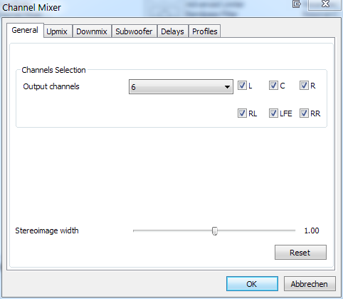

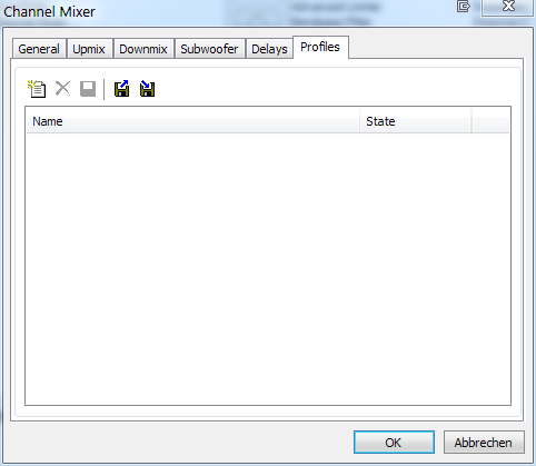

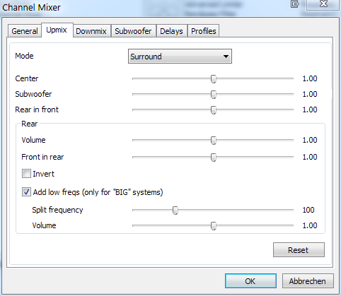

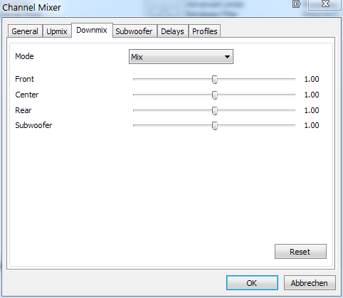

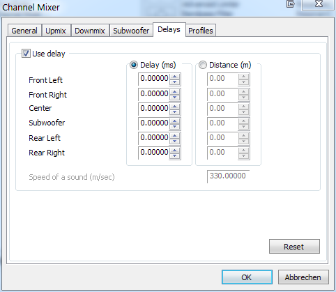

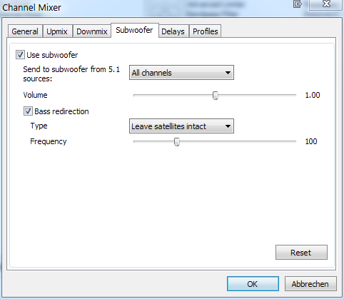

Hm, also spätestens bei foobar2000 klingeln mir die Glocken. ;) Dafür gibts tausende exzellente Plugins.

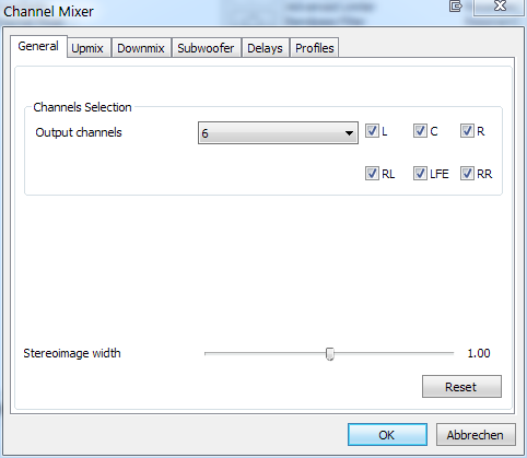

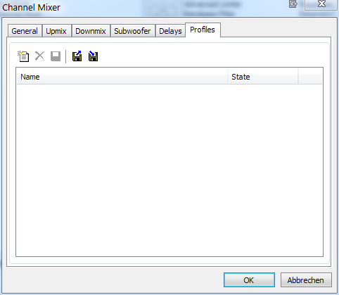

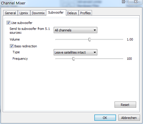

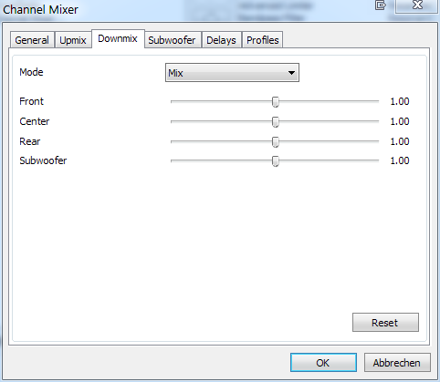

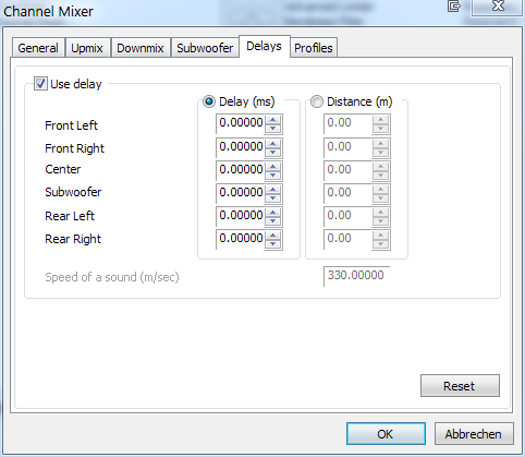

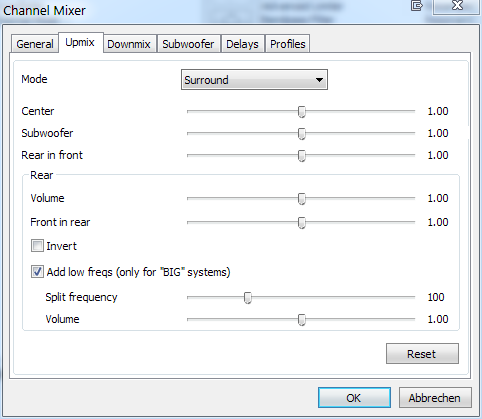

Upmix und auch Downmix: foo_channel_mixer (Screenshots im Anhang)
