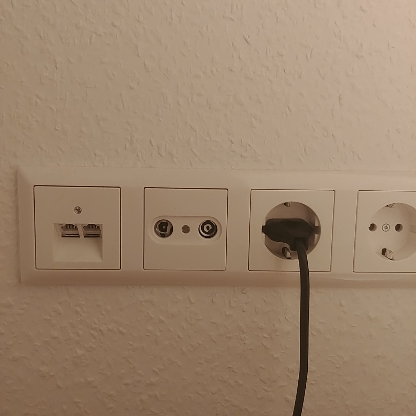

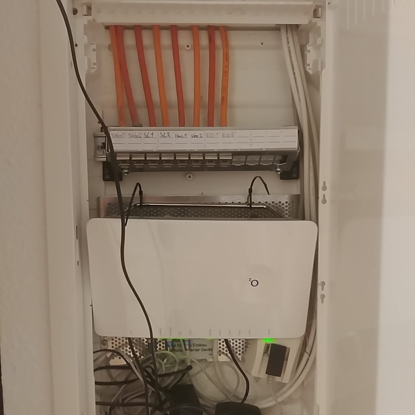

So, danke für die Antworten...ihr habt vermutlich Recht: gemeint war ein Switch. Ich hab mal Fotos gemacht. Bild 1 zeigt den O2 Router. Die orangenen Anschlüsse münden in den Zimmern - Bild 2. Plan also: Router per Kabel mit dem Switch verbinden und dann in den Zimmern einen Access Point mit der dortigen Dose.
Also, der Splitter ist tatsächlich ein Patchpanel, wo nur die Kabel aus den Zimmern enden. Wenn Du mehr Zimmer versorgen willst, als Du Anschlüsse an Deinem Router hast, dann brauchst Du noch mal einen Switch.Der Rest Deines Planes passt..
in dem Wandschrank könnte man auch gut die POE Injektoren für die AccessPoints unterbringen
