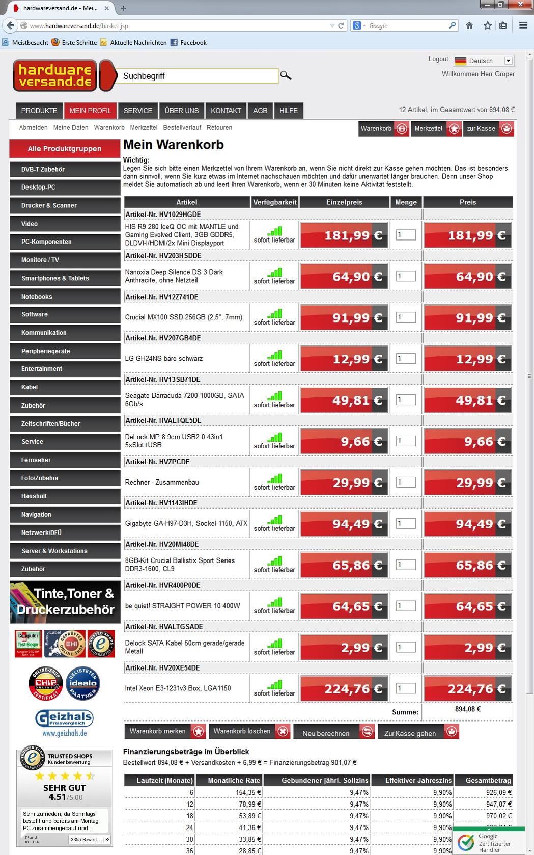

So ich hab nun noch mal ein wenig an den Komponenten rumgefeilt, ich denke ich warte noch ein wenig und spare noch ein paar $ und dann werde ich folgendes System bestellen:
Nur was ich nicht ganz verstehe, das die Prozessoren in seid dem Sommer um 10-20% teurer geworden sind, das ist doch eigentlich bei IT genau anders, die wird doch mit den Monaten eigentlich immer günstiger? vgl. Xeon
Aber ich denke so habe ich für meine Zwecke eigentlich sehr viel Leistung, sodass der Rechner die nächsten 5 Jahre in ruhe arbeiten kann. Oder gibt es an der Auflistung noch groß was dran auszusetzen?
Ja die Preise sind gestiegen, wundert mich auch ist aber eben so und muss man hinnehmen :)
Das sind aber nicht die Geizhalspreise oder?
Konfig sieht gut aus.
Nee, das sind nicht die Geizhalspreise, damit müsste ich noch mal 20-30€ sparen können... bin nun am Überlegen ob ich das in ein 500W Netzteil stecken sollte, oder wäre es raus geschmissenes Geld? Aufrüsten würde ich maximal den Arbeitsspeicher und Übertakten wollte ich weder CPU noch GPU. Würden mit dem Xeon und der R9 280 400W wirklich ausreichen?
Die 400 Watt reichen vollkommen, wäre also rausgeschmissenes Geld.
