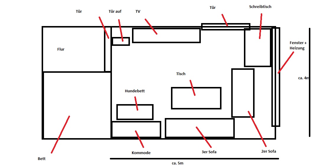

so ich hab mal eine skizze angehängt, so in etwa ist mein zimmer grade... recht voll, es hängt nur hinterm 3er Sofa ein 150cm bild sonst nur pflanzen am Fenster in der ecke des sofa.
Jemand eine Ahnung wie ich das umstellen könnte um möglichst guten Sound zu haben ?
Fussboden ist nur reiner PVC, dort liegt zwischen TV und Tisch ein mini Teppich, hat nur die Größe vom Badezimmerteppich :D
Ich hätte noch ein stück längeren Tv Board, dort könnte man die Boxen raufstellen, aber bei LS ist das eher ungeeignet oder ?
Standlautsprecher auf ein TV-Board zu stellen ist ne ganz schlechte idee ;-)
Das wird wackeln und vibireren und die hölle zum entkoppeln :)
Aber das sieht irgendwie nach rellativ wenig platz aus.
Die boxen sollten wenn möglichst in einem Stereo-Dreieck stehen, und nich zu nah an der Wand, da wir hier aber wohl weit von optimal entfernt sein werden...hmmm...
Ich würde sagen eine links neben den TV und eine dahin wo der schreibtisch steht(aber frag mich nicht wohin mit dem schreibtisch) , die kleinen a besten hinten an die Wand montieren. (halbwegs in linie mit den fronts, das geht mit den Zensor super)
Den Sub vll unten rechts in die ecke. Das ist dann zwar nicht optimal weil du recht viel nahe wände mit hoher reflektion hast, aber mir fallen da auch nicht wirklich viele möglichkeiten ein, da das zimmer doch recht voll ist ;-)
Das gute ist, PVC kann nicht vibrieren und es reflecktiert nicht soviel wie z.b. fliesen :)
Aber glaube das wird trotzdem etwas dröhnen.
Einen sub hab ich ja noch nicht :-)
Denke mal Schreibtisch andere Fenster Ecke, sonst ist da keine box stellbar.
Zensor 1 möchte ich auf Ständern haben, leider finde ich keine Glas Ständer mit der mindestens Höhe 80cm :-/ es gibt zwar welche aber die kosten laut idealo über 1000€ O.o
Vor der Tür neben dem TV muss ein stopper hin sonst zerhaue ich die box gleich wieder :-) hinten neben Sofa wird noch umgestellt damit die Zensor 1 Platz findet.
Ich sag es mal so, stelle es erstmal so wie du es für richtig hältst und probier ein bisschen rum. Da ist das beste was du machen kannst.
Das einmesssystem des Onkyo sollte ja auch ganz gut helfen.
Und dann schau einfach mal ob duso zufrieden ist. Räume anzupassen ist nie einfach, und im ehrlich zu sein in einem "normalen" Wohnzimmer schon schwierig, in einem all in one zimmer fast unmöglich ;-)
